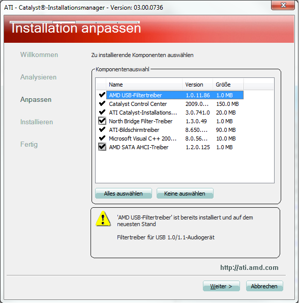

Ich habe von der gigabyte-Seite mir die 80MB Datei runtergeladen und alles installiert, siehe screenshot:
