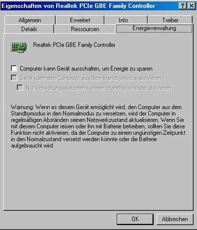

Sieh mal nach ob es bei der Netzwerkkarte eine Einstellung "Energieverwaltung" gibt, mach den Haken mal raus, das der Computer das Teil abschalten kann um Strom zu sparen. Sonst versuch es mal in den Einstellungen für die Energieverwaltung.

3. ja ich hab die Energieverwaltung gefunden und es war tatsächlich das häkchen gesetzt ich habe es entvertnt und teste es gerade
