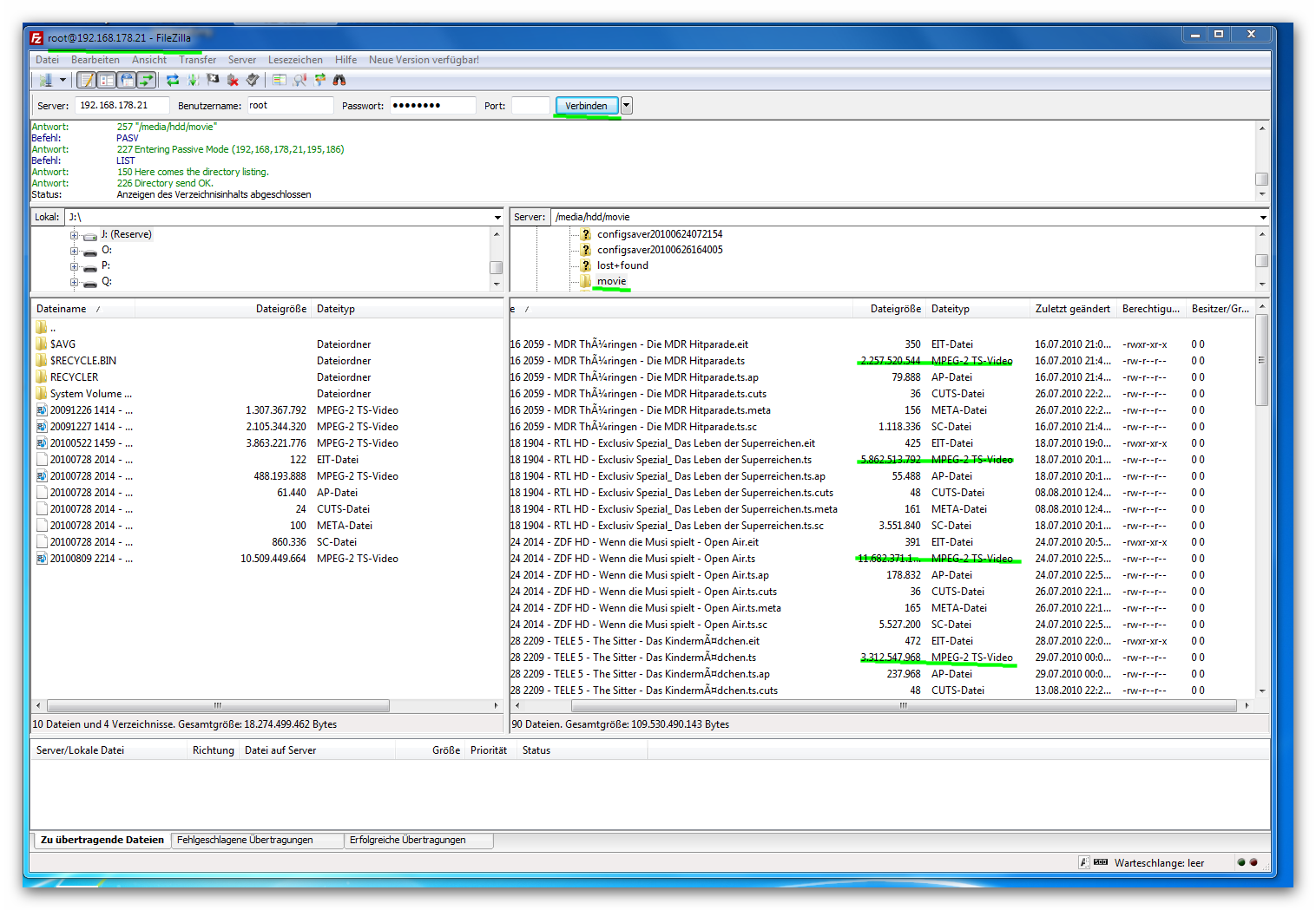

Einfachster Weg ist mit Filezilla auf den Receiver zuzugreifen ...
Server ...IP der Box .... Benutzername & Passwort.... sowie Port 21 eintragen.
Wenns nicht klappt, mal einen Ping auf den Receiver.

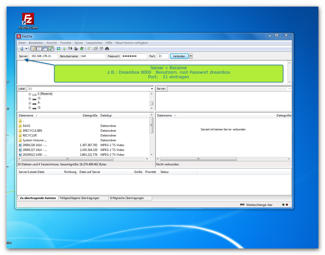

Also es läuft über einen DSL Router. Das Programm habe ich Installiert. Was ist denn der Server bzw. was muss ich da eintragen ?
Der Server ist die IP deines Receiver ... den hast du ja selbst gewählt.
In meinem Beispiel, habe ich dem Receiver (DM8000) dauerhaft die 192.168.178.21 vergeben.
Als Standard-Gatway wird der Router (Fritzbox7270) hier immer 192.168.178.1 eingetragen
außerdem noch die 255.255.255.0 u. unter DNS die Gateway 192.168.178.1
Das übertragen der Sendungen auf den PC klappt dann fast immer.
