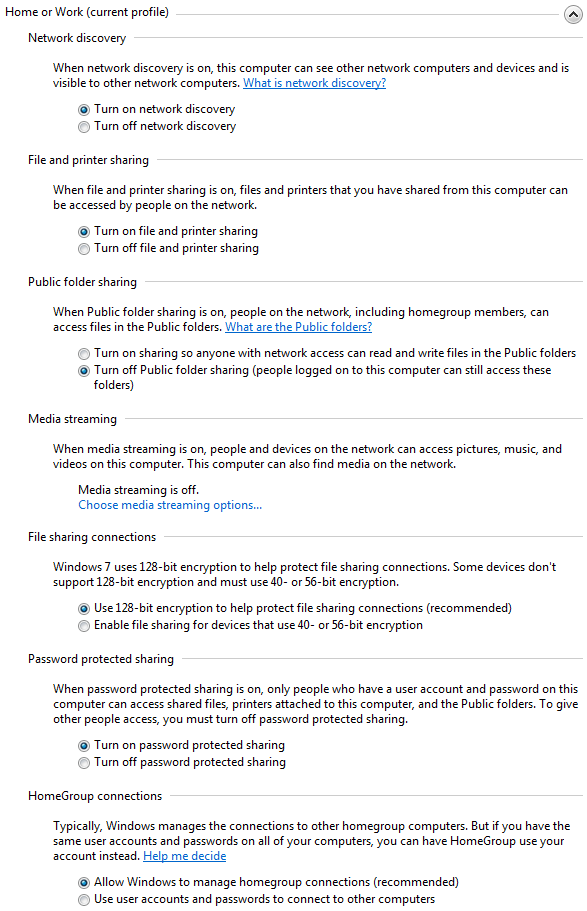

P.S. Schau auch mal im Netzwerk- und Freigabecenter unter Erweiterte Freigabeeinstellungen nach, ob da die Einstellungen gut aussehen.
@ pyrol
Probiere ich mal.
Ja sehen gut aus: Capture.PNG

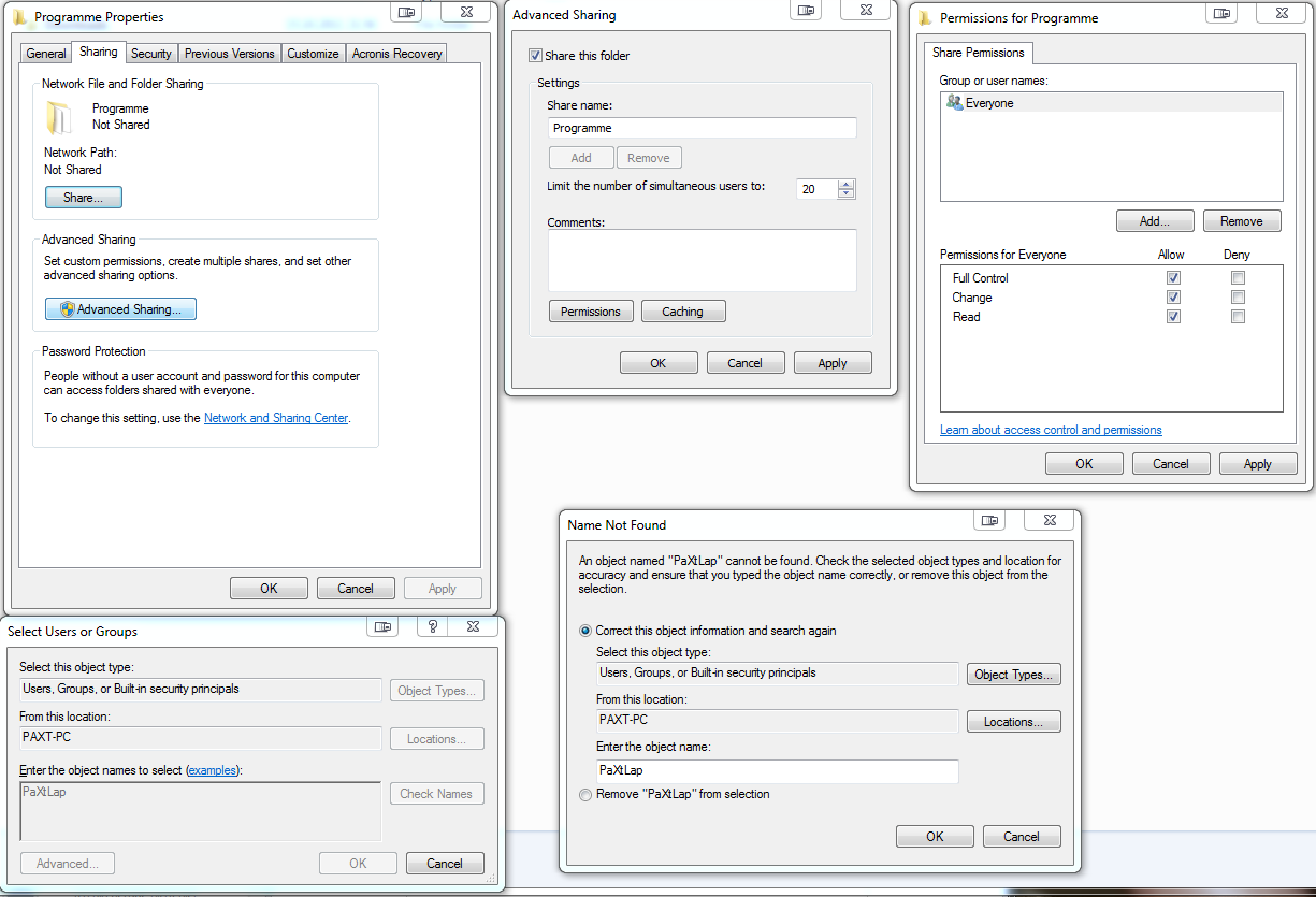

Siehst du die Freigaben? Wenn ja, was sagt er, wenn du darauf zugreifen magst?
Jap:
Er sagt (siehst du unten in der Mitte), dass der Name nicht gefunden werden kann.
Geh mal nicht über die erweiterte Freigabe. Nimm den einfachen Weg und klicke auf "Share", dann den Benutzer auswählen. So ist der Ordner noch nicht freigegeben.
Okay, dann zeigt er an: "Windows was unable to find PaXtLap"
Was und wo ist PaXtLap? Ich glaube, du bist viel zu kompliziert unterwegs.
Ah, ok, ist der user. Trotzdem viel zu kompliziert. Gehe für den freizugebenden Ordne über Rechtsklick, Share, füge PaXtLap hinzu (der User muss natürlich auf dem lokalen Rechner existieren), gib ihm Schreibrechte, wenn gewünscht, und fertig.
Dann am anderen Rechner die Zugangsdaten (mit Kennwort) in die Anmeldeinformationsverwaltung eintragen.
P.S. Laut Screenshot ist der Ordner Programme nicht freigegeben.
