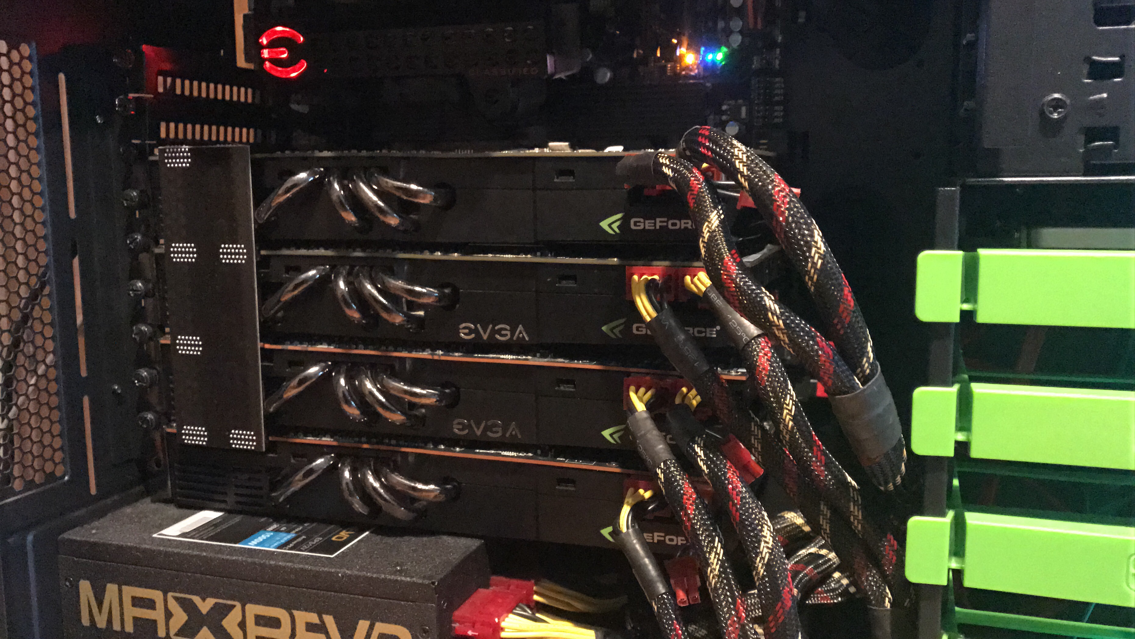

Für alle die es Interessiert die alte Hardware.
EVGA X58 Classifield 4-Way SLI
Intel Core i7 975 Extreme OC@4,2GHz
24GB DDR3 1333MHz Kingston Speicher
vier GTX480 im Quad SLI
Enermax RevoMAX 1500Watt Netzteil ........
Das Netzteil hats irgendwann zerlegt und das Board hat dann auch direkt das zeitliche gesegnet. (War bestimmt nicht die Hitze entwicklung :D)
Also in diesen Punkten habe ich mich deutlich verbessert :D
  • Performance
  • Effizienz
  • Kühlung
  • Lautstärke
