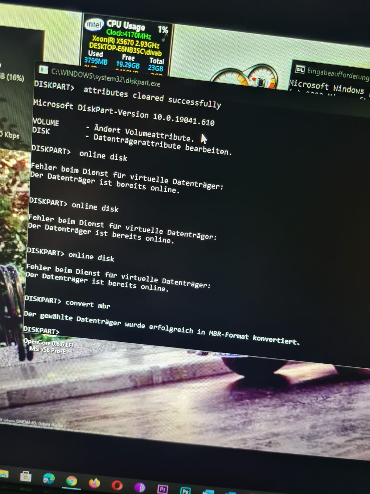

Habe dann in das Setup von Windows 7 gestartet dann ist mir folgendes aufgefallen (siehe Bild) das Windows auf dem Datenträger nicht installiert werden kann... also habe ich den Partionsstil geändert mit Cmd diskpart (siehe Bild)..
ich habe gedacht damit wäre das Problem gelöst leider wieder ohne Erfolg:-(

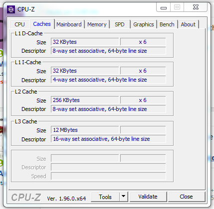

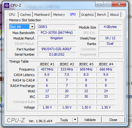

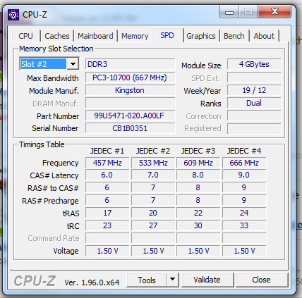

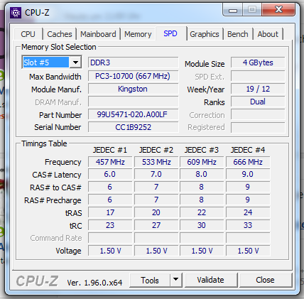

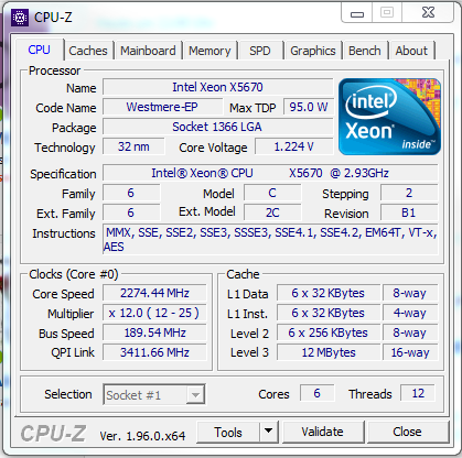

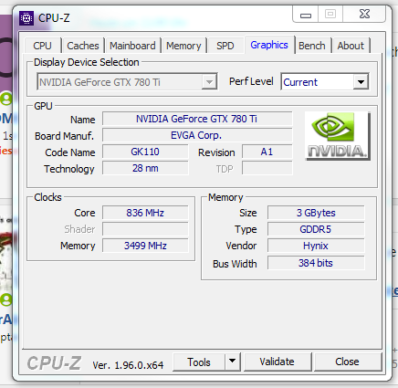

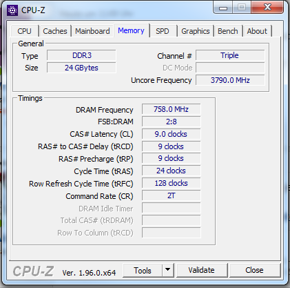

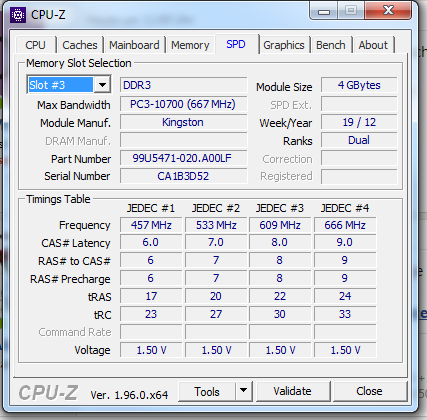

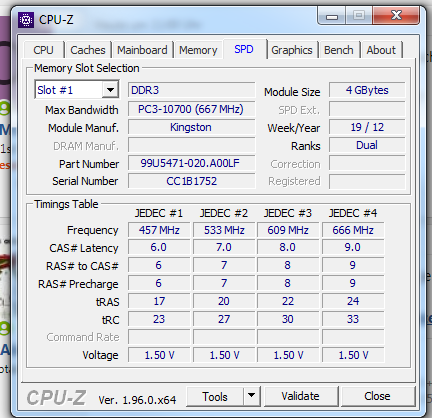

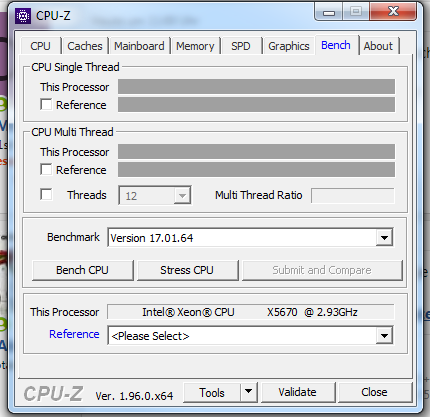

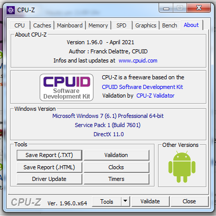

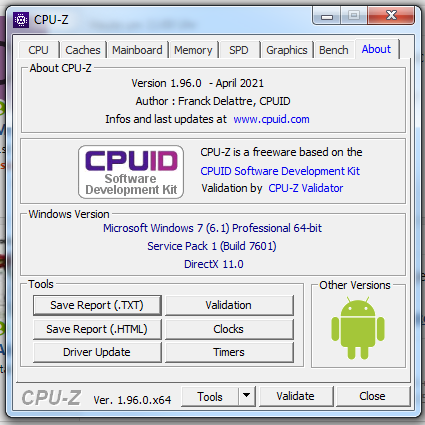

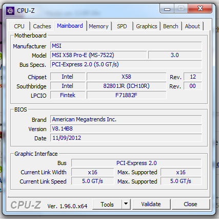

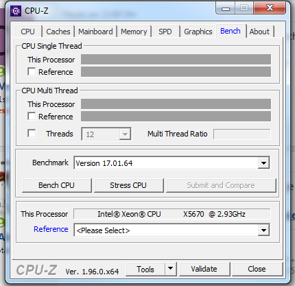

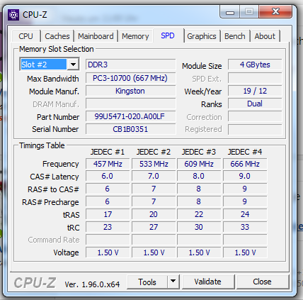

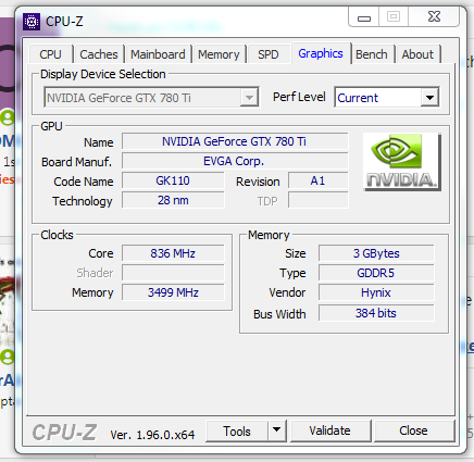

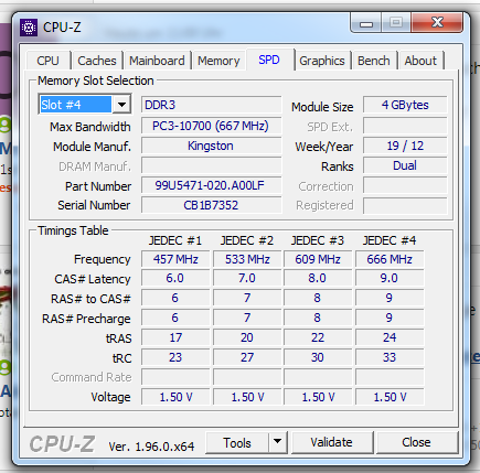

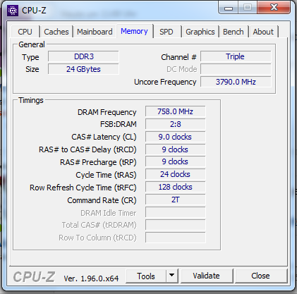

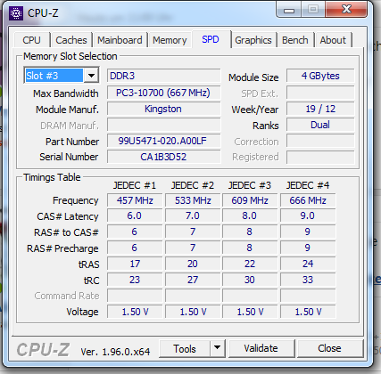

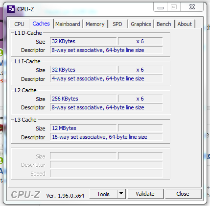

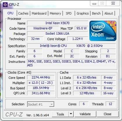

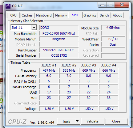

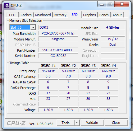

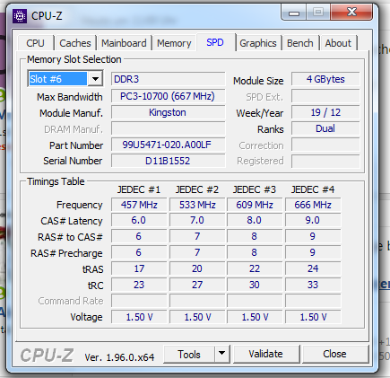

@HerrAbisZ hier die Bilder (siehe Anhang)

@HerrAbisZ
Habe jetzt lange nichts mehr geschrieben wie es doch gard aussieht:
Habe mir in der zwischen Zeit sogar ein extra PC für mein Windows 7 gebaut habe dort Windows 7 Ulitmate (64bit) drauf am Anfang habe ich gedacht es ist besser aber dann habe ich beim Aero design auch wieder Rucker festgestellt. Also habe ich weiter geschaut und es würde gemeint das man doch die Transparents deaktivieren soll. Ich habe es versucht und die Ruckler waren weg dann habe ich weiter geschaut denn auf meinem Laptop und meinem anderen PC wo Windows 7 drauf läuft, läuft es mit dem Aero design ohne die Transparents zu deaktiviern ohne Ruckler.
Dann habe ich auch gelesen sobald man mehre Bildschirme angeschlossen hat und das Aero Design (mit Transparents) aktiviert hat fängt es an zu ruckeln das ist auch leider der Fall
Nur was ich absolut nicht verstehe ist das man dazu KAUM was im Internet findet das kann doch nicht sein ich kann mir nicht vorstellen das alle also nur sehr sehr wenige Leute Windows 7 nur mit einem Monitor nützen
