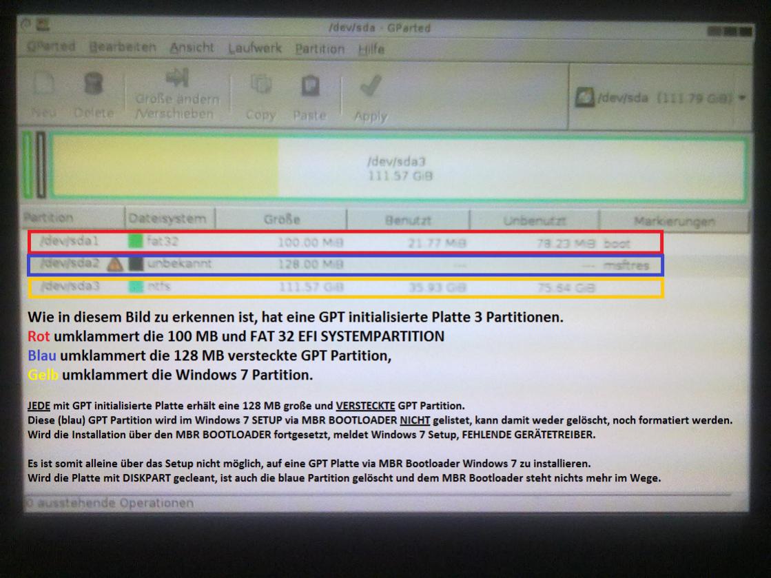

Eine Antwort auf # 22 für @Wilhelm14. Für dich Wilhelm14, habe ich ein Bild hier angehangen, da es via PM nicht möglich ist.
Betreffend GPT. Wenn man das so sieht, in etwa die gleiche Situation wie jetzt. Windows 7 Setup stößt an seine Grenzen, wegen Partitionen, die sich auf der Systemplatte befinden. Bei beiden Situationen kommt die kuriose Meldung : Fehlende Gerätetreiber ...
Viele Grüße
