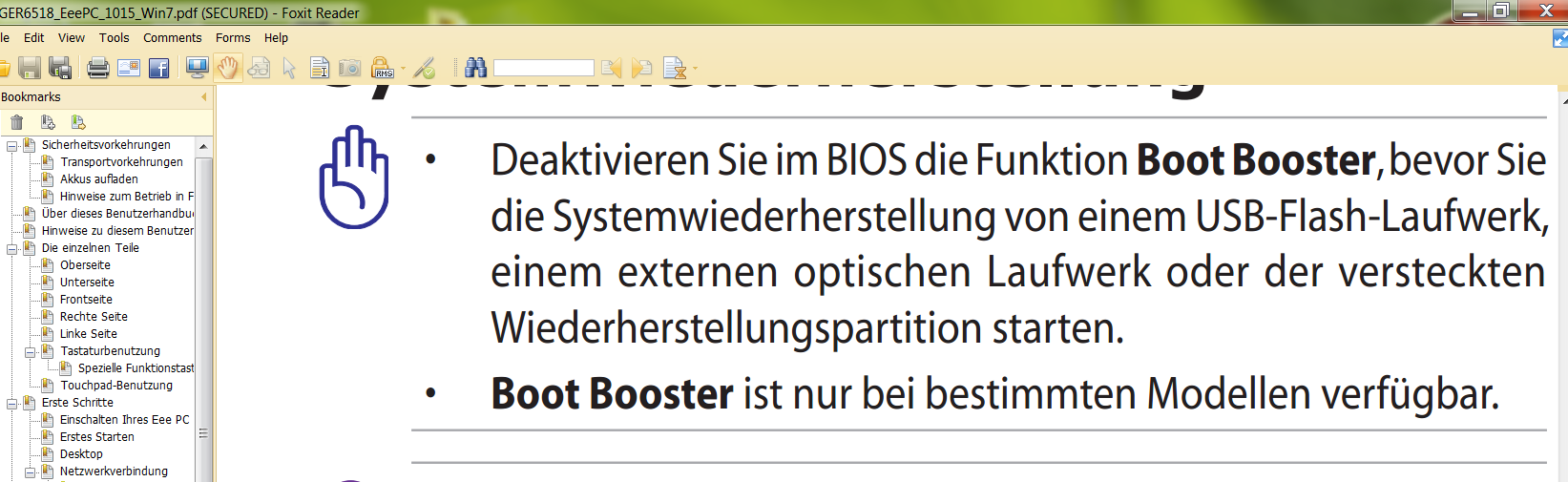

In deinem Handbuch schreibt ASUS, das der BOOTBOOSTER nur bei verschiedenen Modellen verfügbar ist. Ist er verfügbar, muss er deaktiviert sein. Weiter ist dem Handbuch leider nichts zu entlocken, was das BIOS angeht.

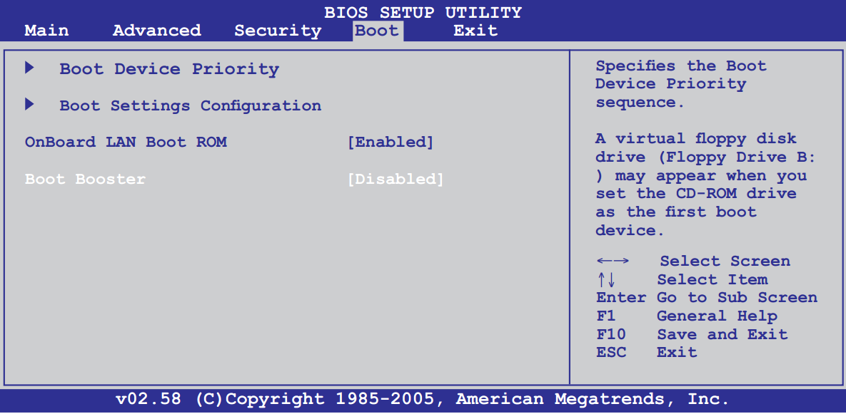

Deaktivieren von Bootbooster und ein aktuelles BIOS empfiehlt sich immer. Woher kennt Schildkröte09 das Netbook-Modell?
Man könnte die HDD ausbauen und in einen anderen Rechner verfrachten. Dort installiert man Windows und fängt den ersten Neustart beim BIOS-Schirm ab. Bis dahin wurde nur auf die HDD kopiert und nichts eingerichtet. Jetzt steckt man die HDD wieder ins Netbook und lässt dort die HDD booten. Der erste Windows-Sstart findet also dort statt. Wie es klappt, sieht man hier: https://www.computerbase.de/forum/t...g-installieren-geht-das.950493/#post-10601741

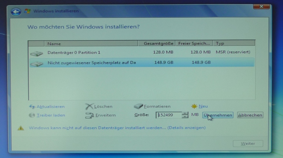

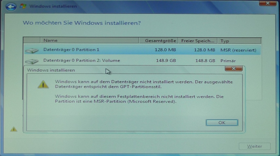

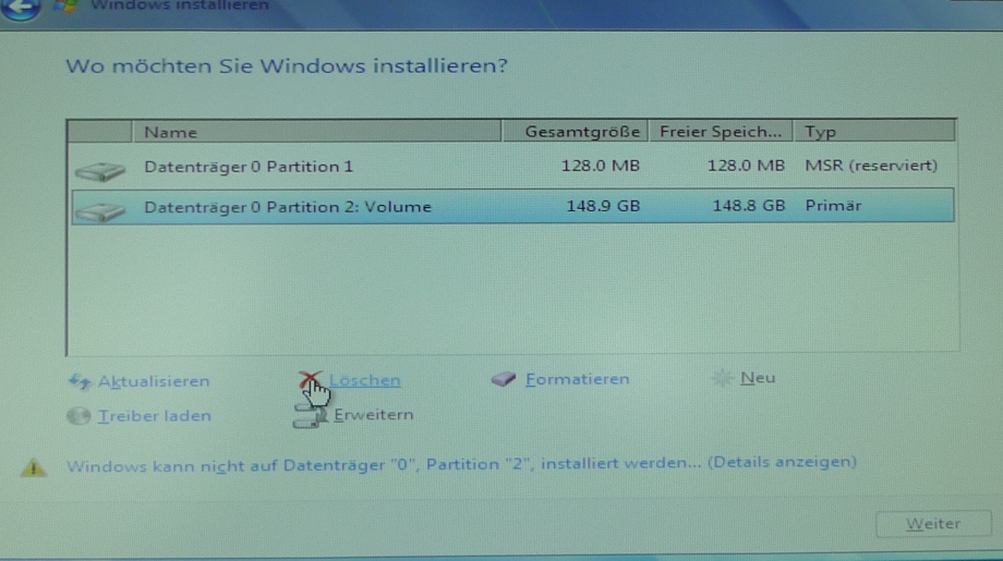

Wasserstandsmeldung: Konnte inzwischen ausprobieren, ob es via MBR Bootloader möglich ist, GPT Platten via Partitionsmenü zu sichten und zu (löschen).
Was ich schreiben kann, ist zumindest, das ALLE meine GPT Platten, nach dem MBR Setup LOAD im Partitionsmenü von Windows 7 aufgelistet werden. Somit müßten sie sich auch über dieses löschen lassen (was ich allerdings nicht ausprobieren werde ;)
Das Löschen geht, siehe Fotos im Anhang. Ein "MBR-Boot" kann sich dort nur nicht installieren. Ein "MBR-Windows" kann z.B. auch GPT formatieren und benutzen. Die Fotos stammen von einem BIOS-Board ohne UEFI. Weiterhin kann ein Windows Setup auch eine alte Linux-Installation plätten.

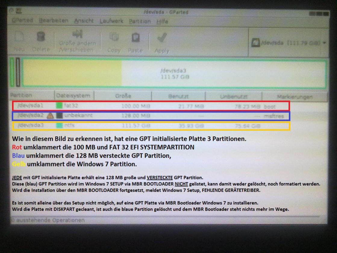

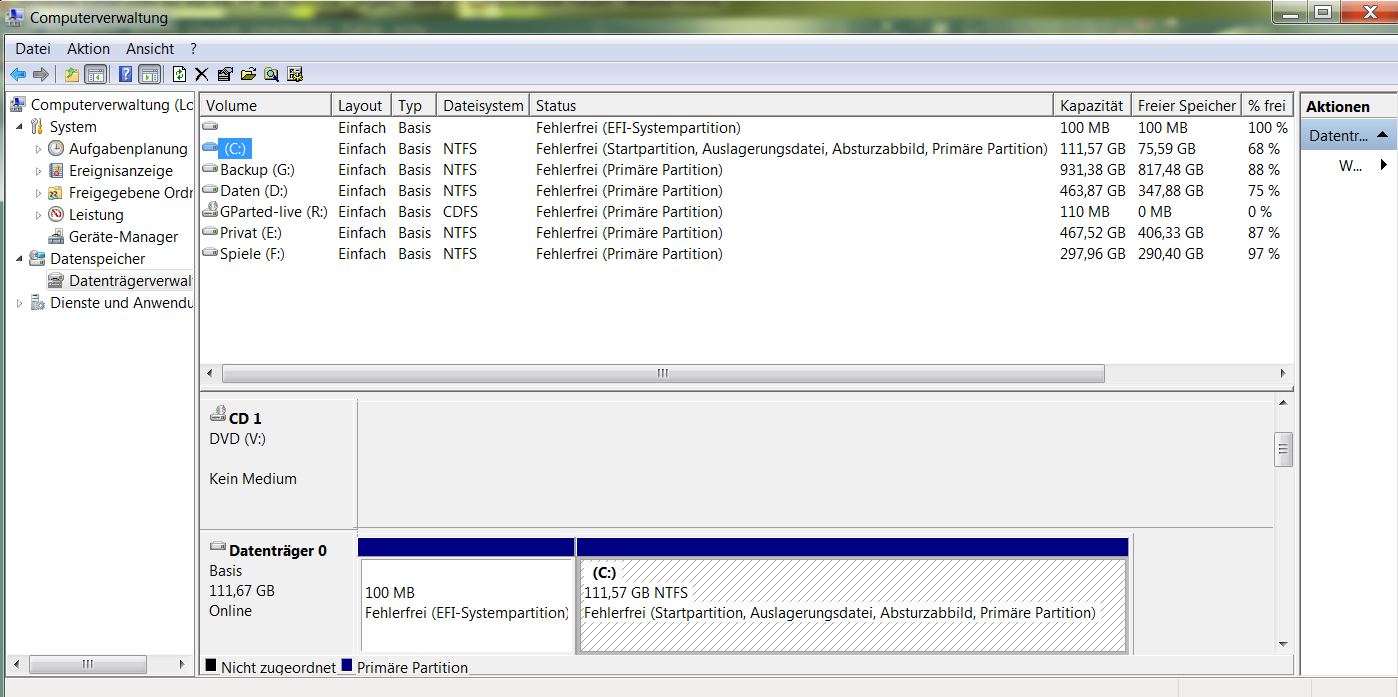

@Wilhelm14,
in deinen Bildern fällt mir eins auf.
Es werden 2 Partitionen gelistet, eine Partition zu wenig für ein GPT System.
Dabei handelt es sich um eine 128 MB große und von Windows 7 Setup als MSR Partition (MSR = MICROSOFT RESERVED) gelistete und die Windows 7 Partition.
FAKT: Windows 7 Setup vertauscht die Partitionen. Eine EFI Partition ist 100 MB groß, die versteckte GPT Partition ist 128 MB groß ! Vergleiche dazu mein Bild aus GPARTED !
Fällt dir was auf @Wilhelm14 ? Windows 7 hat die 128 MB versteckte GPT Partition als MSR Partition gelistet, die 100 MB EFI Partition wird gar nicht gelistet. So wie ich es selbst festgestellt habe.
Werden diese beiden gelisteten Partitionen gelöscht, (was man selbstverständlich dann kann), - befindet sich also immer noch die 100 MB große EFI Systempartition auf der Platte, die Windows 7 Setup vor dir versteckt. Diese trägt auch die BOOTMARKIERUNG !
Wird die Installation an dieser Stelle mit Löschen der beiden (gelisteten) Partitionen fortgesetzt, vermeldet Windows 7 Setup fehlende Gerätetreiber.
Viele Grüße

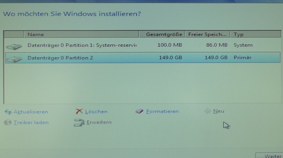

Das kann ich leider nicht nachvollziehen. Hier kann das Setup löschen, neuformatieren (siehe Bild 4) und das Setup läuft ohne Fehlermeldung weiter. Dazu habe ich leider keine Bilder.
Das ist aber der FAKT bei mir. Windows 7 Setup via MBR BOOTLOADER vermeldet dann fehlende Gerätetreiber.
Ob jetzt mit Stick oder DVD installiert wird. Gleiches Symthom.
Vermutlich, kann Windows 7 Setup die Bootmarkierung nicht neu setzen. Die hält ja die 100 MB und FAT32 EFI Partition inne, die nicht gelistet ist. Im übrigen ist auch Windows 7 selbst nicht in der Lage, über die Datenträgerverwaltung eine EFI Systempartition als ACTIVE gesetzt zu listen. Noch nicht einmal, das sie das FAT32 Datenformat besitzt.
Im Bild aus GPARTED bin ich davon ausgegangen, das die 128 MB große und versteckte GPT Partition nicht gelistet wird. Das ist aber falsch. Nicht diese, sondern die 100 MB EFI Systempartition wird nicht gelistet. Das liegt daran, das Setup die Partitionen vertauscht. Aber die Größe der Partitionen spielt dazu die richtige "Annahme" ein.
