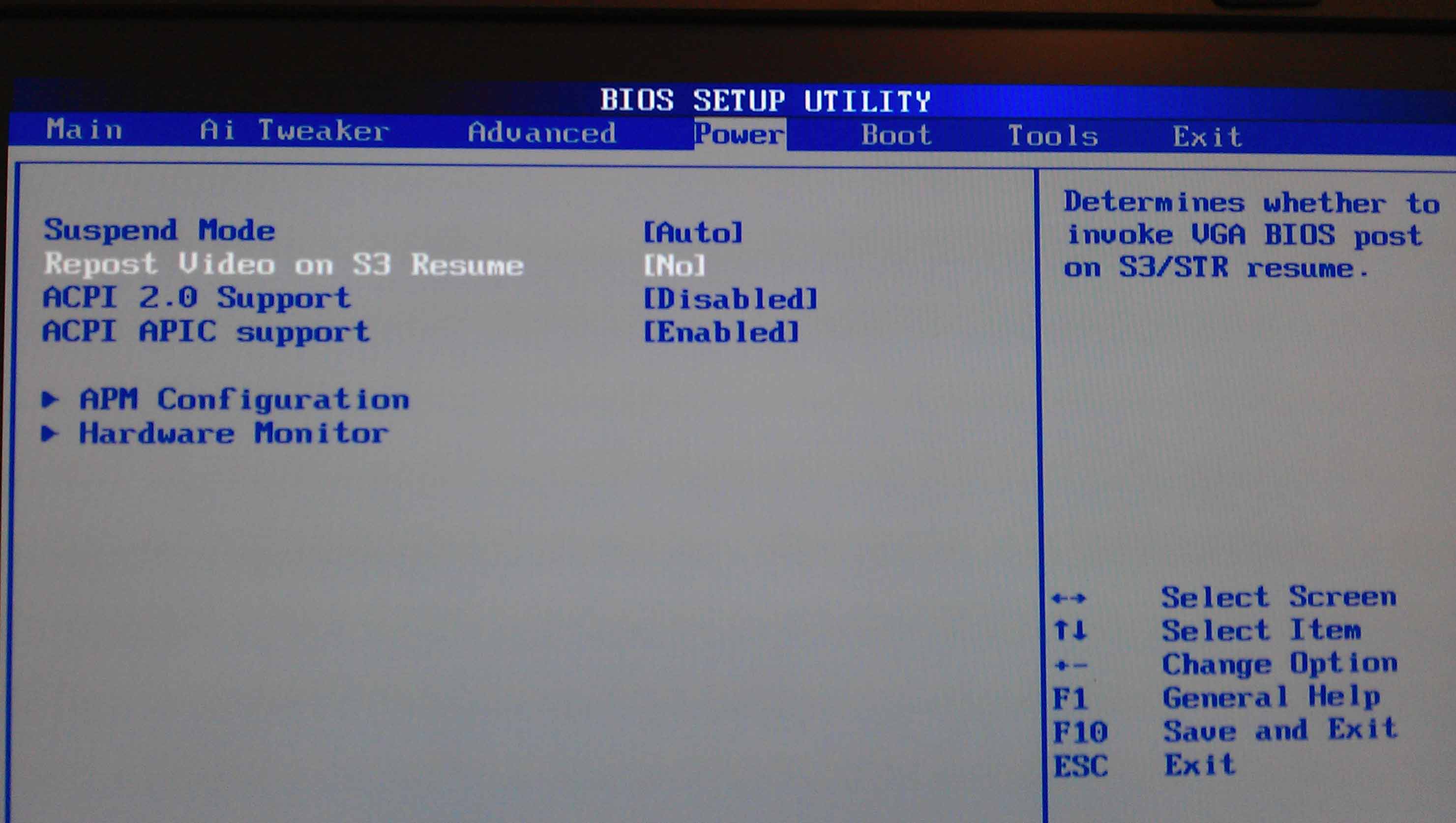

Du musst den Punkt "Recall VGA Bios from S3" wahrschl. deaktiviert setzen, ist von Board zu Board unterschiedlich.
Dass das mit dem Hardreset (strom aus, bios batterie raus) funktioniert liegt daran, weil bis zu dem Zeitpunkt an dem Du den Saft komplett abdrehst, die Grafikkarte sich in einem Sleep -Zustand befindet. Unterstützt das BIOS den Recall des VGA Bios nicht korrekt, verweilt die Karte in ihrem Schlafzustand. Erst bei Kappung der Stromverbindung geht die Karte dann wieder komplett aus. Unterbrichst Du den Strom nicht, schläft Sie weiter, auch wenn Du den Rechner neustartest. Daher bleibt auch der Monitor schwarz.
Setzt Du den Punkt nun auf deaktiviert, erledigt sich das Problem von selbst, da bei Eintritt des Standby die Karte sich selbst in den Ruhezustand versetzt und nicht das Board den Befehl dazu gibt. Gibt das Board keinen Befehl dazu, wartet die Karte auch nicht auf den Aufweckbefehl, sondern fährt sich selbst wieder hoch. Ist der Punkt auf aktiviert, wartet die Karte unabhängig davon ob der Rest des Systemes wieder hochfährt auf den Wake-Up Befehl vom Mainboard. Und manche Boards haben da Probleme mit Grafikkarten die neuer als das Board selbst sind.

Danke für die Antworten.
Mit den Bios Einstellungen kenn ich mich leider nicht wirklich aus, das ganze ist aber so wie bei auf dem Foto zu erkennen.
So, habe jetzt eine Lösung gefunden. Lag an der veralteten Bios Version. Nach dem Update funkionierts :)
