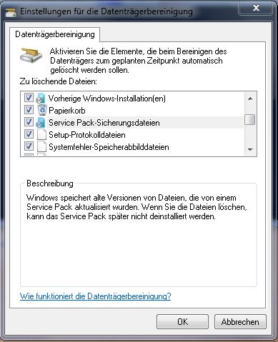

Wer das SP1 installiert hat und alles funktioniert, kann 3 bis 6 GB Platz zurückgewinnen, indem er die ersetzten Dateien löschen lässt. Dadurch kann man natürlich das SP1 nicht mehr deinstallieren. Um den Befehl absetzen zu können, braucht man eine Eingabeaufforderung mit administrativen Rechten, also klickt auf Start, Alle Programme, Zubehör, dort mit Rechts auf Eingabeaufforderung und wählt Als Administrator ausführen. In dem schwarzen Fenster gebt ihr dann ein
Ihr könnt das auch von hier kopieren und über die Zwischenablage einfügen. Dafür müsst ihr links oben auf das kleine schwarze Symbol der Eingabeaufforderung klicken und Bearbeiten, Einfügen wählen.

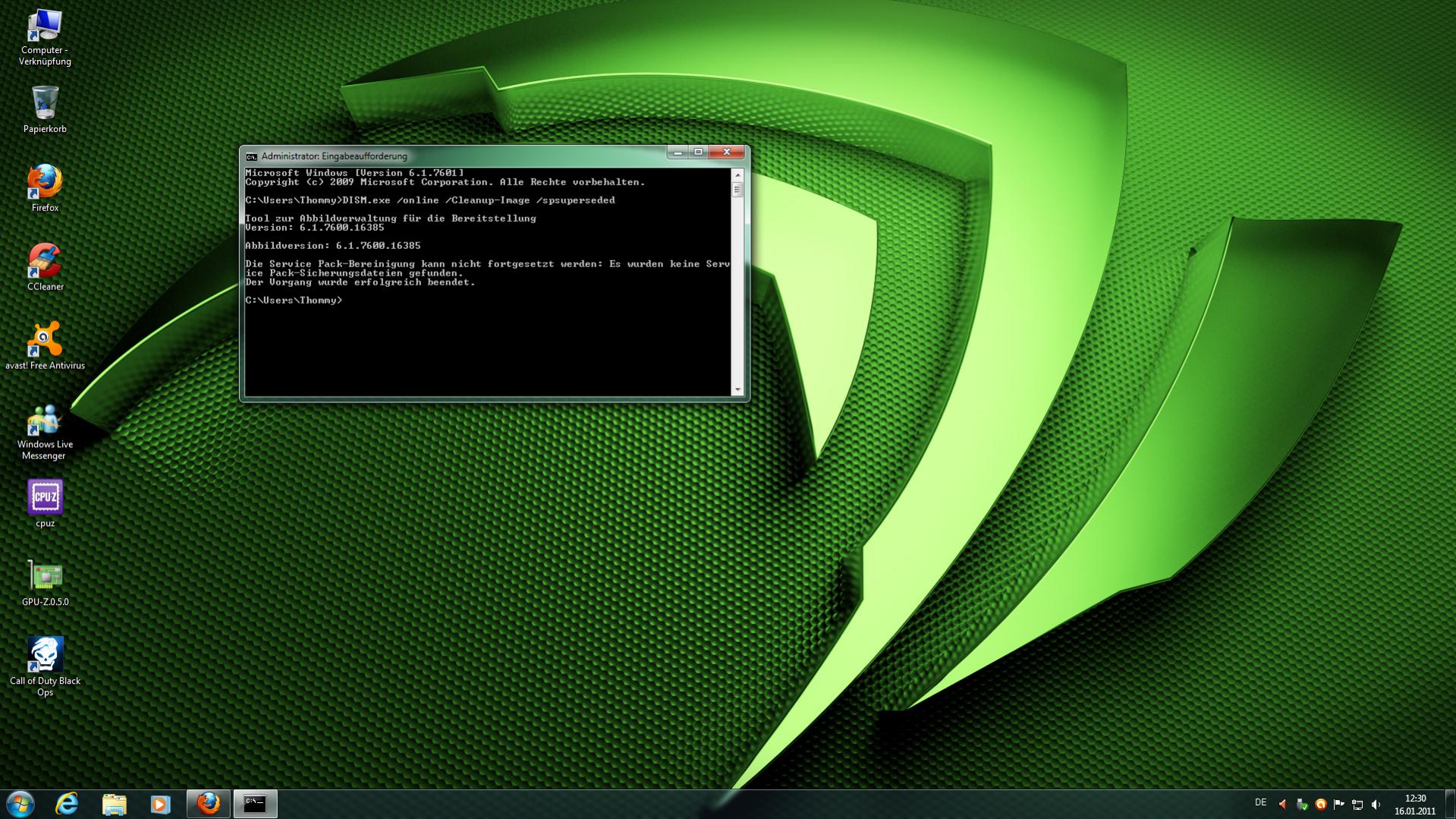

Nein, ist es nicht. Ich habe gerade danach gegoogelt und eine englische Seite gefunden, die den Prozess mit Screenshots beschreibt. Im deutschen Windows ist natürlich auch die Befehlsausgabe übersetzt, der Befehl selbst bleibt gleich. Aber du müsstest etwas in der Art lesen wie dortzu sehen. Also erst einmal ein Fortschrittsbalken, der bis 100% läuft, dann kann es mehrere Minuten dauern, bis noch zwei Zeilen erscheinen, die letzte müsste lauten "Der Vorgang wurde erfolgreich beendet". Warum die bei dir auftretende Meldung kommt, weiß ich leider nicht.
