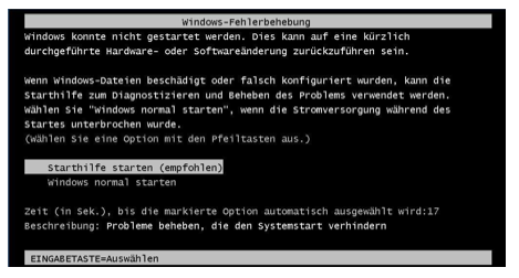

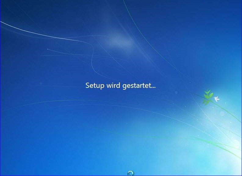

ich habe einen Fehler begangen. Wollte meinen Laptop schneller hoch- und runterfahren, indem ich unter msconfig einige Änderungen vorgenommen hatte, wie z.B. Timeout von 30 auf 10 Sekunden gesetzt und die Prozessoranzahl auf vier. Nachdem ich wieder hochfahren wollte, bekam ich eine Fehlermeldung (siehe Bild). Starthilfe, Normal starten, Abgesicherter Modus usw. all dies hat nichts gebracht. Meine letzte Hoffnung war, alles zu formatieren und Windows 7 neu aufzusetzen. Aber genau da kommen wir zum nächsten Problem, beim Punkt "Setup wird gestartet" bleibt er die ganze Zeit hängen, es tut sich absolut nichts! Jetzt habe ich mir überlegt, wenn es mir irgendwie gelingen könnte, die Änderungen bei msconfig wieder rückgängig zu machen, dass der Fehler evtl. wieder behoben wird? Nur wie komme ich da wieder ins msconfig rein? Wie gesagt, ich habe absolut keinen Zugang ins Windows (Desktop). Habe irgendwo gelesen, dass man vielleicht unter Bios einige Änderungen vornehmen muss? Stimmt das?

Vielen dank für die schnelle Antwort. Ja du hast ja sowas von recht! Es war einfach dumm von mir...hätte das nicht machen dürfen. Wenn ich auf abgesicherten Modus klicke, steht da "Windows ladet die Daten" und paar Sekunden später stürzt er wieder ab. Also da tut sich absolut nix. Muss auch erwähnen, dass mein Laptop seit Monaten rumgesponnen hat...ich konnte nicht mehr ins Windows (immer die Fehlermeldung Starthilfe oder Windows normal starten, aber auch dann konnte ich nicht rein).

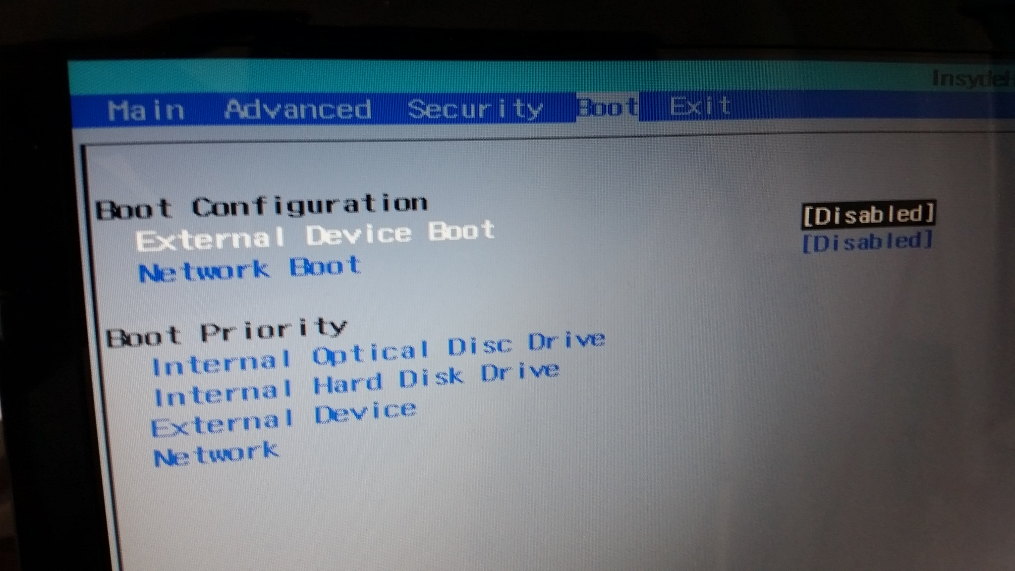

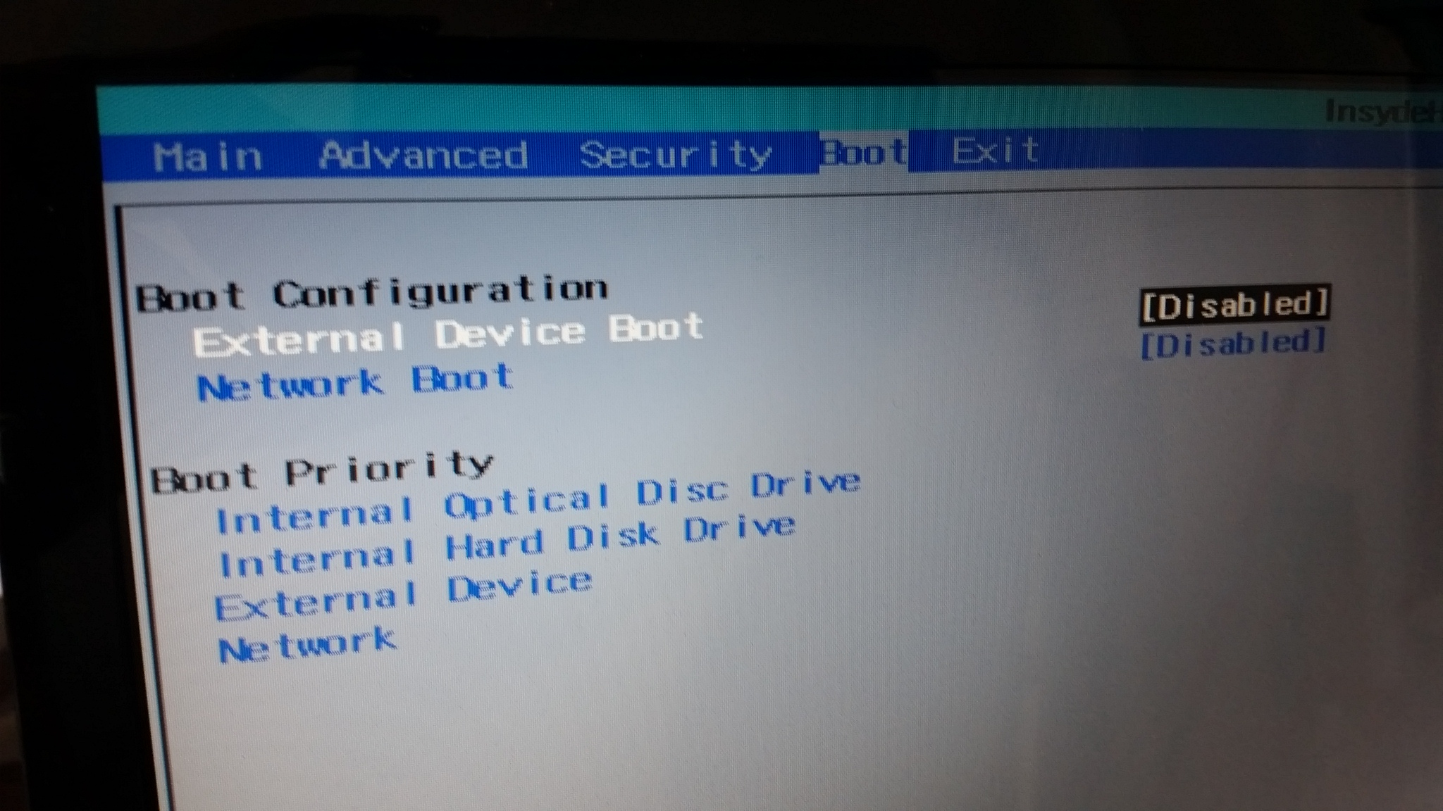

Ja wie schon geschrieben, auch im abgesicherten Modus klappt es einfach nicht. Ich bin ja im Besitz einer originalen Windows 7 CD, aber wie gesagt, am Setup bleibt er hängen...er ladet und ladet und ladet...da tut sich nix. Unter Bios sieht das dann so aus (siehe Bild). Da habe ich nix geändert.

Vielen Dank für den Link...den werde ich mir gleich genauer betrachten. Stichwort "Neuinstallation", meinst du mithilfe der Windows CD alles komplett neu installieren? Wenn ja, genau darum geht es ja in diesem Thread...er bleibt im Punkt "Setup" hängen, der Kreis dreht sich und dreht sich die ganze Zeit...es passiert nichts :-(

Problem ENDLICH gelöst! Habe mich im Internet etwas schlau gemacht. Ich konnte dank der Partition Wizard Bootable CD alle Festplatten formatieren! Einfach die ISO Datei heruntergeladen und auf einer DVD gebrannt. Beim hochfahren musste ich nichts machen, das Tool startet von alleine. Dann gelingt man anschliessend in alle Partitionen des Computers / Laptops und kann diese formatieren oder löschen. Also nochmal die Windows 7 CD rein und voilà, der Setup startet dieses Mal einwandfrei ;) .
