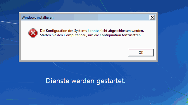

nachdem ich bei Punkt 3.3 Bootfähige Iso erstellen, alles richtig eingegeben habe und den Befehl abschicke bekomme ich den Fehler:
Error: Could not delete existing file "c:\work"
Error 5
Was könnte hier das Problem sein?
Wäre für Hilfe sehr dankbar

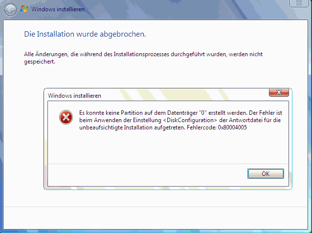

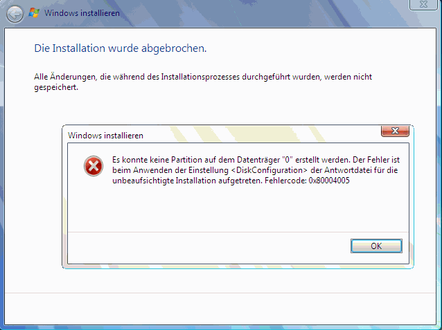

ok dieses Problem ist auch gelöst aber jetzt die nächsten 2:
1.Installation läuft und dann kommt:
Vielleicht ne Idee an was das liegen könnte?
2.ich habe mehrere iso erstellt und meine Systemplatte ist jetzt voll obwohl ich immer wieder die iso´s gelöscht habe. Sind min 20 - 30 gig die irgenwo als temporere Datein lagern ich weis leider nur nicht wo.
Gruß
Gruß

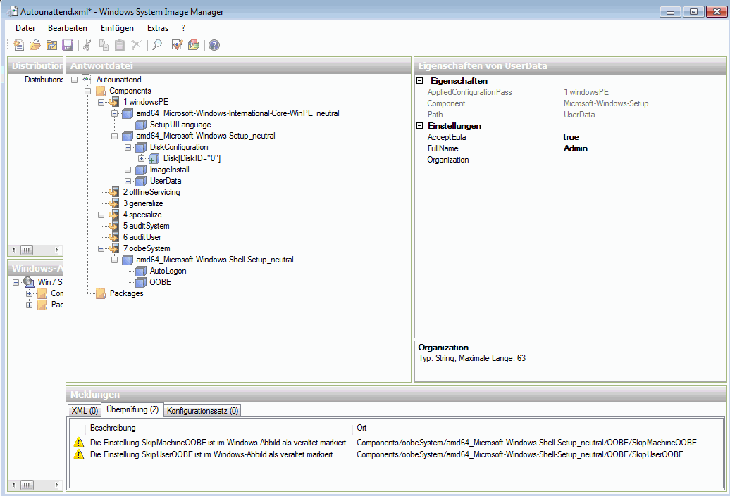

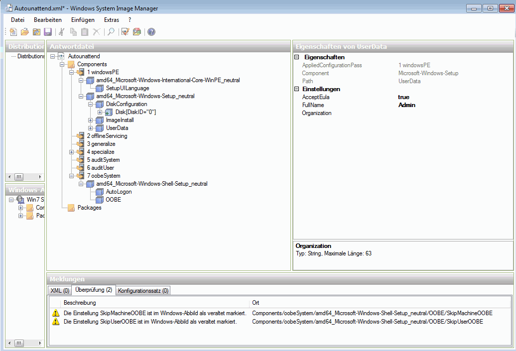

Bin aber alle Einstellungen 3mal durchgegangen.
Muss ich für nur eine Partition irgenwas anderes noch ändern ausser die anderen 2 weglassen (also Daten und Logisch)?
Gruß
Ist dieser Fehlerhinweis bei der Überprüfung eigentlich normal?
Vielleicht kannst du oder jemand anders nochmal über meine Autounattend schauen.
Anhang anzeigen Autounattend.rar
Vielen Dank
Gruß
Vielen Dank
Ist die iso File und wie gesagt er bootet ja auch extrahiert kopiert startet neu und dann bricht er ab also die datei findet er auf jeden fall.
Kann es vielleicht daran liegen das ich einige Programme im Muster Windwos installiert habe und nicht im Arbeits Windows?
Gruß
