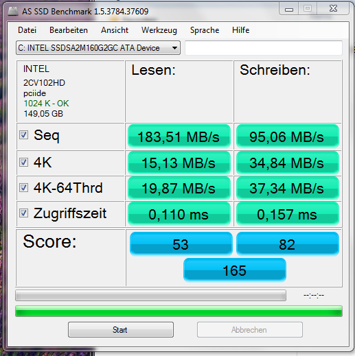

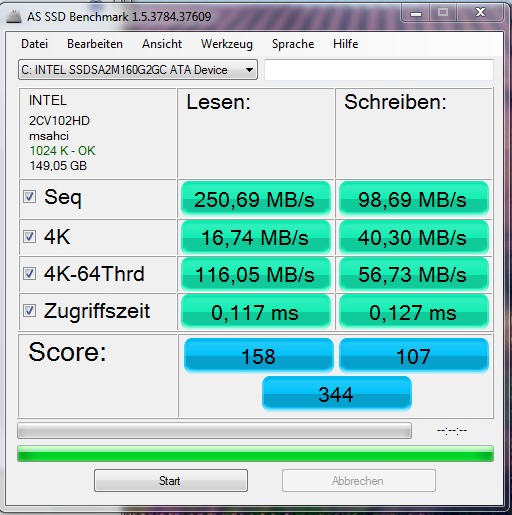

(laut AS SSD mit beträchticher Steigerungsrate beim Lesen!)
Screenshot 1: vorher
Screenshot 2: nachher

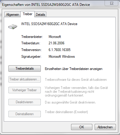

Einzig der verwendete Driver hat sich nicht geändert !?
(laut Windows Update auch kein neuerer Driver verfügbar!)

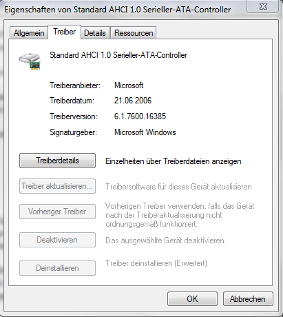

In dem AS SSD Bild steht doch msahci. Dein drittes Bild zeigt den Treiber beim Rechtsklick auf die SSD. Msahci solltest du bei den Treiberdetails des Controllers sehen (nicht der SSD). Du musst auch noch den Knopf Treiberdetails drücken.
Im Controller steht ja auch der Intel Driver von 2006:
