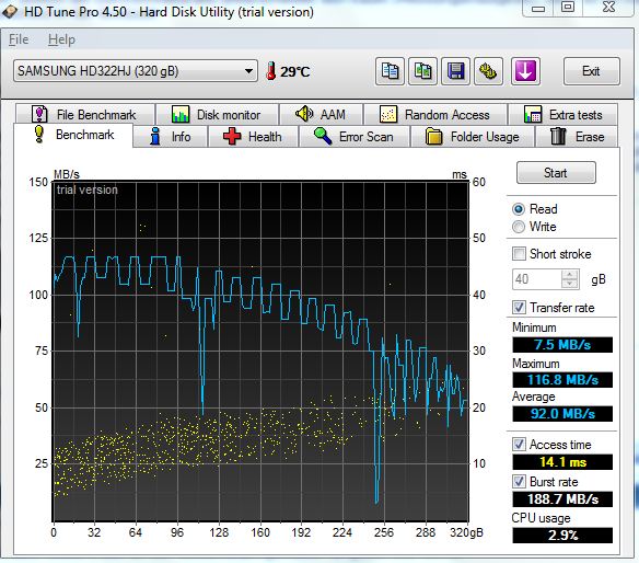

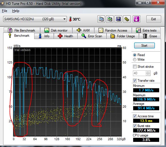

Also ich habe keinen Performanceunterschied zu Verzeichnen.
Das erste Bild ist im AHCI Modus entstanden und das zweite im IDE Modus. Der ist sogar schneller bei meiner HDD! Wie das mit einer SSD ist weiß ich da garnicht. Vielleicht mal im SSD Thread nach gucken
MAtze

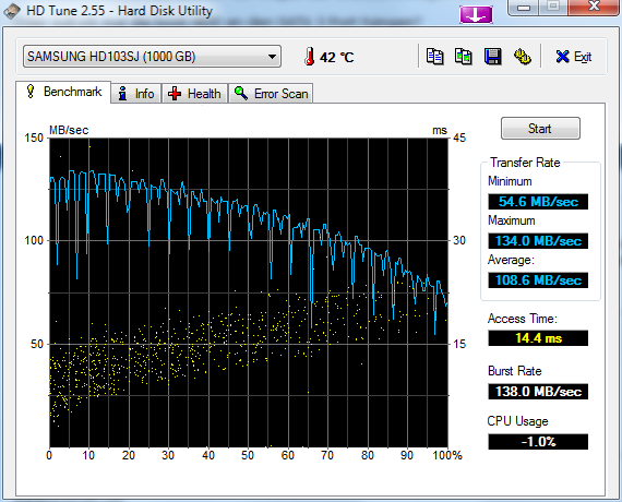

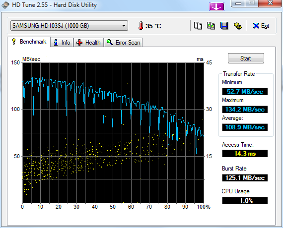

So sieht die HDD aus im IDE wo das OS drauf ist
Edit:
Bei klappt AHCI nun auch. Hab die SATA - Ports optimiert. Denke das LW hat gebremst.Hab das LW auf Port 5 angeschlossen und beim Gigabyte MB 4/5 Port auf IDE gelassen.
Bild 1: Ohne AHCI
Bild 2: Mit AHCI
Ein großer Unterschied ist das ja nicht .
Aber ich habe es ja allein aufs NCQ abgesehen
Info am Rande: Da ich die Ports umstecken musste habe ich auch gleich den Pc gesäubert. Vorallen vorn der Staubfilter vorm Lüfter = > 7 Grad kühler
Edit:
Bild 1: Ohne AHCI
Bild 2: Mit AHCI
