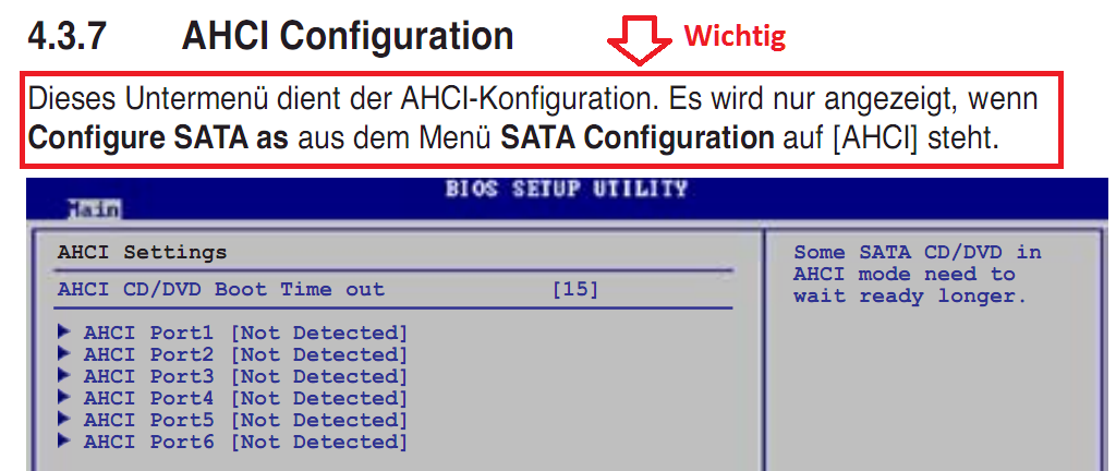

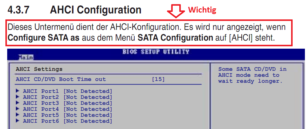

Kannst du doch etwas ändern (siehe BILD) ... Dazu muss aber alles in der SATA Konfiguration auf AHCI eingestellt sein, um auf dieses Menü zuzugreifen ... dort müßtest du dann die einzelnen PORTS umstellen können. Wichtig dabei ist, das deine Systemplatte am ersten SATA PORT angeklemmt ist und dieser PORT zunächst auf NATIVE IDE gestellt wird, alle anderen PORTS bleiben auf AHCI
Beschreibe doch mal, welche Möglichkeiten vorhanden sind zu den einzelnen Ports, (wenn du die Konfiguration der PORTS öffnest) weil diese aus der Beschreibung nicht hervorgeht.

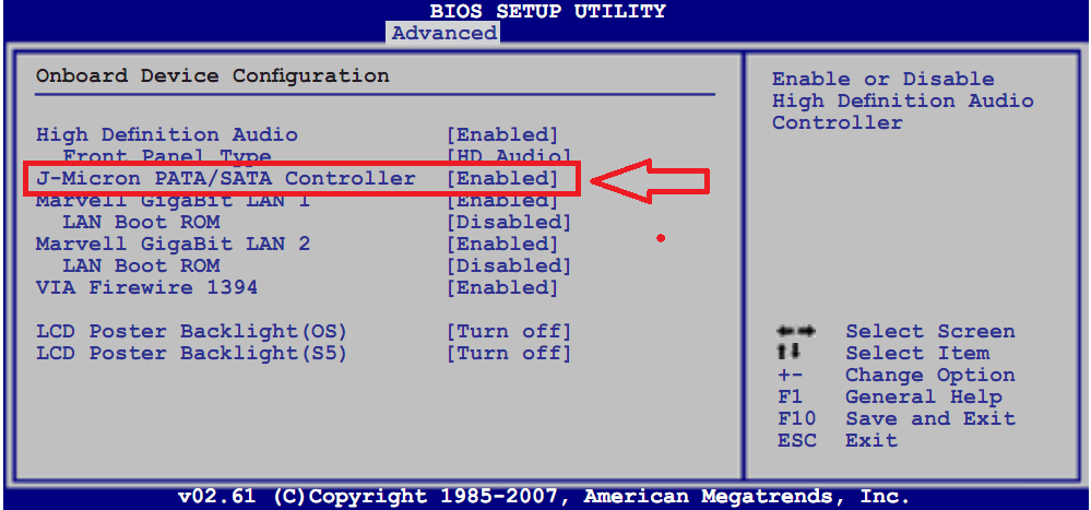

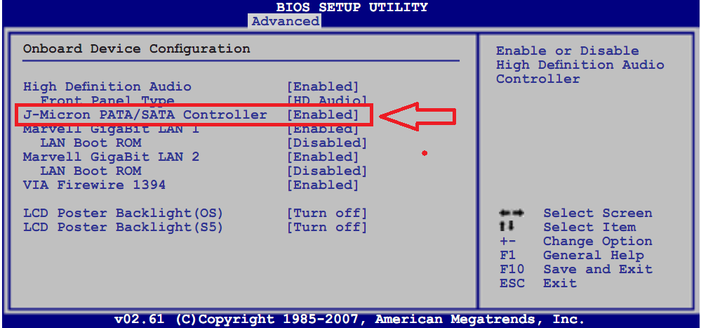

Bei näherer Kontrolle der Mainboardbeschreibung, kannst du anscheinend doch nichts anderes ändern in der normalen BIOS AHCI Konfiguration.
Dein BOARD hat aber einen J-MICRON PATA Controller on Board.
Dieser muss im BIOS aktiviert werden. Danach versuchs du , deine Systemplatte zunächst an einen dieser J-MICRON PORTS anzuklemmen (siehe Mainboardbuch- welche PORTS das sind ...). Damit wird die Systemplatte weiterhin als PATA Platte im System eingebunden und es dürfte kein Bluescreen kommen. Aber alle anderen PORTS im BIOS auf AHCI einstellen, (SATA CONFIGURATION !), damit sich der Standard AHCI Treiber von Microsoft ins System einbinden kann.. Außerdem muss in diesem Fall, deine Systemplatte als STARTLAUFWERK im BIOS neu eingestellt werden, weil das BIOS sich automatisch auf die Platte am ersten SATA PORT einstellt. Damit startet dann Windows 7 nicht mehr. Sollte also Windows 7 nicht mehr starten (und erst dann !), wieder zurück ins BIOS und die Systemplatte als Startlaufwerk neu einstellen und abspeichern.
Versuche es mal ...

das glaube ich nicht, weil es ein PATA/SATA Controller ist ... wie auch aus dem Bild hervorgeht ...
Es ist also ein PATA Controller mit SATA Anschlüssen. ;) Damit ist also sichergestellt, das sich eine SATA Platte als PATA Platte ins System einbindet. Wie auf dem normalen Weg als NATIVE-IDE.
Ich kann unter AHCI Konfiguration nur die einzelnen Ports von Aktiv auf Ausgeschaltet umstellen, da SATA Konfiguration nach dem einstellen von AHCI verschwindet :(
Sobald ich AHCI aktiviere, werden alle Ports auf AHCI umgestellt, einzelne Ports können kein SATA :(

Deshalb hat dein Board auch noch den J_MICRON PATA/SATA Controller on Board, mitdem es möglich ist, SATA Geräte an die PORTS des J-MICRON anzuschießen. Die Geräte an diesen PORTS (müßten auf der Platine farblich anders gekennzeichnet sein), werden dann als NATIVE-IDE Geräte eingebunden. (Vorrausgesetzt, der J-MICRON wurde im BIOS aktiviert und die PORTS des J-MICRON auf IDE eingestellt !). Wie ich schon geschrieben habe. Diese Lösung von ASUS finde ich gar nicht mal schlecht ...
Im übrigen ist AHCI + RAID = SATA und NATIVE-IDE + IDE, ATA oder BASIC = PATA .
J-MICRON PATA/SATA Controller bedeutet : Es handelt sich um einen PATA/SATA Controller mit SATA und den beiden PATA Anschlüssen, was dann im einzelnen im BIOS eingestellt werden kann, wobei die beiden Geräte an den PATA Anschlüssen immer bei PATA aktiv bleiben. Man kann also SATA Geräte als PATA Geräte einbinden aber nicht PATA Geräte als SATA Geräte.
Hier legen Sie den JMicron SATA Controller-Modus fest. Dieses Element wird nur
angezeigt, wenn das Element JMicron SATA/PATA Controller auf Enabled steht. Einstellmöglichkeiten: IDE, AHCI, RAID
http://www.bios-info.de/4p92x846/befj.htm

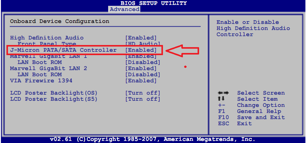

Du hast die eSata-Platte sicherlich am eSata-Anschluss des Boards dran (also nicht an einem internen - rausgelegt über ein Slotblech)!?
Der boardeigene eSata Anschluss läuft über einen Jmicron Controller. Diesen musst du (sofern noch nicht geschehen) ebenfalls auf AHCI stellen. Im Bios -> Onboard-Gerätekonfiguration -> JMicron SATA / PATA Controller [Enabled] -> JMicron Controller Mode [AHCI].
Zusätzlich musst du die entsprechenden Treiber für den Controller installieren: Klick! (JMB36X_WinDrv_R1.17.55_WHQL_eSATA.zip).
Danach sollte es problemlos funktionieren.

Genau dort. Das ist der JMicron Controller. In Windows musst du vorher nichts editieren. Mache es so, wie ich es oben beschrieben habe.
Vorher doch noch eine Frage, hast du noch irgendwelche IDE-Laufwerke am Board hängen?
