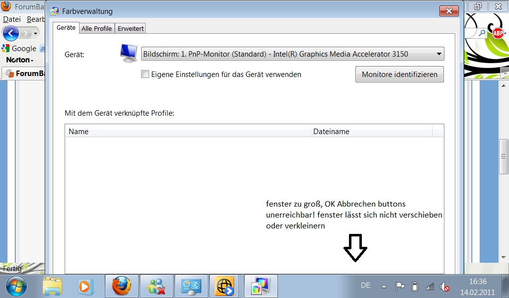

Hi Leute ich sitz hier an dem Netbook von meiner Freundin und irgendwie ist hier einiges nicht normal. wenn man bei systemsteuerung auf farbverwaltung klickt, dann öffnet sich zwar ein fenster aber das fenster ist so groß das man unten nicht auf ok oder abrechen klicken kann
ich habe eine systemwiederherstellung gemacht weil es vorher noch schlimmer war, da war alles auf win 98 ansicht und der desktop hintergrund war schwarz (ohne das den jemand so eingestellt hat) nach der systemwiederherstellung war zwar wieder alles nach win 7 look aber mehr auch nicht. die fehler sind immer noch da (siehe screenshot) die systemwiederherstellung ist auch fehlgeschlagen

Kurz und knapp:
Grafiktreiber drauf? Wenn ja: Anzeigeeinstellungen, höchste Auflösung auswählen und auf ENTER drücken. (Emuliert den OK Button)
Sag bescheid obs hilft.

ROFL, der Screenshot hat bereits eine Auflösung von 1024x600 -> Native Auflösung. Da hilft ein Grafiktreiber nix, der ist wohl schon installiert.

ja treiber ist wie schon richtig erkannt wurde installiert.
enter emuliert OK das stimmt, aber kann doch nich sein das das normal ist das man den button nicht sieht
Nein, stimmt alles, die Netbook-typische Auflösung von 1024x600 ist niedriger als von Microsoft empfohlen. Bei meinem Asus konnte man jedoch größere Auflösungen wie 1024x768 fahren mit einem Scrollmodus.
Das ist normal, hab ein Netbook mit der selben Auflösung.
Jedoch hab ich ne andere Graka, sodass ich dieses Fenster gar nicht habe.

Schau mal unter:
Systemsteuerung->Darstellung und Anpassung->Anzeige-> Unterpunkt: Texte und weiter Elemente vergrößern oder verkleinern
nach ob da vielleicht die Einstellungen verstellt sind(sollte auf Klein 100% stehen dann ist es normal), den der Text sieht mir schon bissle groß aus.
Edit: Da war wohl einer schneller
Systemsteuerung - Darstellung und Anpassung - Anzeige - Benutzerdefinierte Textgröße (DPI) festlegen - sicherstellen, dass hier 100% ausgewählt sind
EDIT: OK ihr ward schneller

Geh mal nach Systemsteuerung\Darstellung und Anpassung\Anzeige und überzeuge dich davon, dass dort 100% und nicht 125% oder gar 150% steht, denn die Darstellung wirkt wirklich sehr groß. Die Vergrößerung bringt nämlich eigentlich nur was an Full-HD-HTPCs was, um auch von Sofa aus alles lesen zu können.
Bei genauem Betrachten des Screens kann man genau sehen, dass die Grafikkarte korrekt installiert ist, zumindest mittels rudimentärer Treiber, der aber solche Probleme definitiv nicht verursacht.
Richtig. Das ist nicht normal. Weil da etwas verstellt ist.
erazzed schrieb:
das sieht mir danach aus, als ob die DPI-Einstellung verändert worden wäre.
Richtig. Wenn ich bei meinem Netbook (Auflösung 1024x600) auf 125% (=120 ppi) umstelle, dann sieht es bei mir genauso aus wie bei "Ruff_Ryders88" Screenshot. Bei 100% (= 96 ppi) sind alle Buttons sichtbar.
