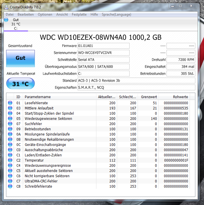

CrystalDiskInfo laden und kompletten Screenshot hier posten.

Ich habe einen Screenshot von CrystalDiskInfo angehängt.
Der Platte geht's super, und sie ist noch brandneu.
