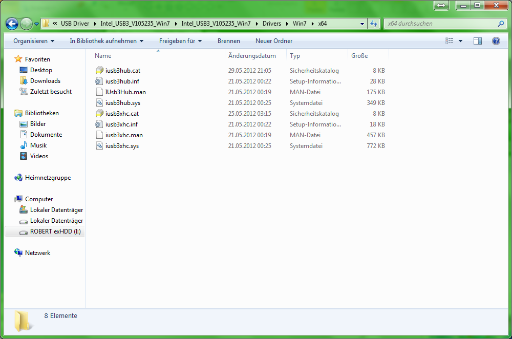

Wollte es jetzt auch mal ausprobieren auf einem H77 Board.
1. sind das hier die richtigen USB Dateien?
2. Wenn ich es installieren, kommt bei der Installationsortauswahl, folgende Fehlermeldung:
Mainboard: Asus P8H77V LE
USB3 Stick: SanDisk Cruzer Extreme 32GB
SSD: Samsung 840 Basic
.iso ist eine offizielle und originale Windows 7 Ultimate x64
Beim Setup konnte keine neue Systempartition erstellt oder eine vorhandene Systempartition gefunden werden. Weitere Informationen finden Sie in den Protokolldateien zum Setup

@AbGedreht
Der kann das Laufwerk (die SSD?) nicht finden.
Wahrscheinlich musst du da Treiber dafür integrieren, ist die vielleicht im Raid ?
Ansonsten wüsst ich auch nicht was da los ist, mit den USB 3.0 Treiber scheint alles zu stimmen.
Viele Grüße
