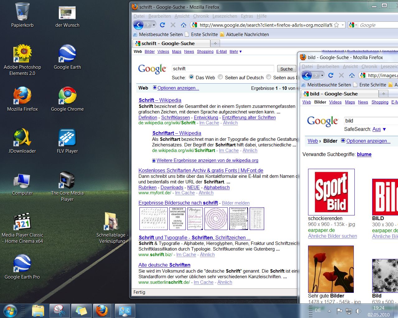

habe hier mal ein desktopshoot anghängt. ich kanns ja so machen, bei jeder anleitung die hier jemand giebt, darauf stelle ich hier ein desktopshoot ein. damit die änderung auch ersichtlich ist. wie würdet ihr diese shoot hier beurteilen ?

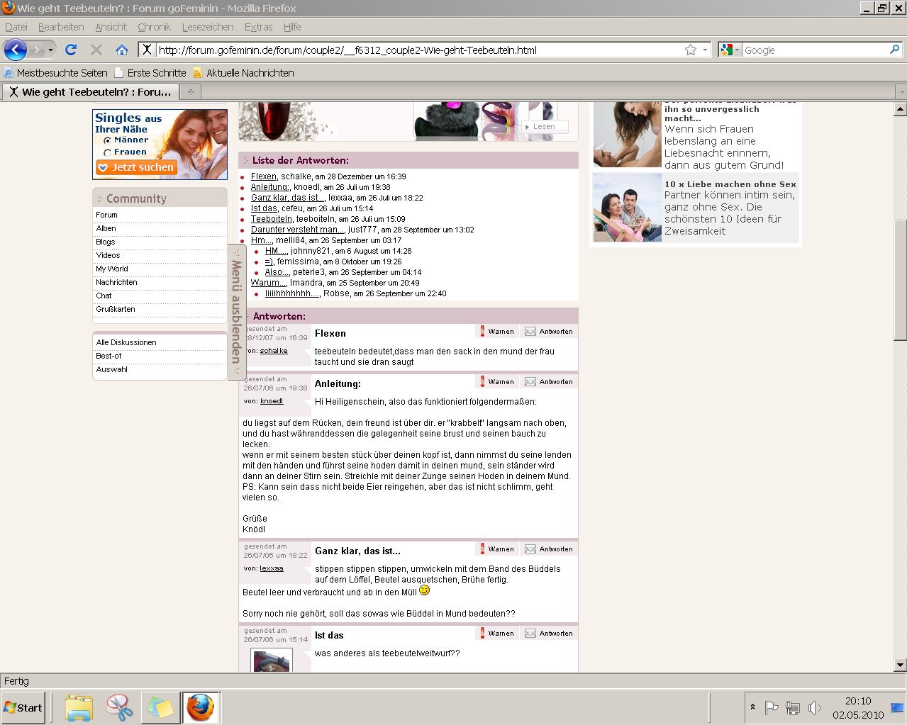

und hier nochmal in einer kleineren bildschirmauflösung die ich sonst bei xp immer bei meinem kleinen 17 zoller benutzte weil sonst die schrift zu klien ist, blos bei windows 7 ist die auflösung auch unerträglicher, eigentlich egal was ich auch einstelle. so habe jetzt immer die höchste auflösung (empfohlene).
bild 2, kleinere auflösung.

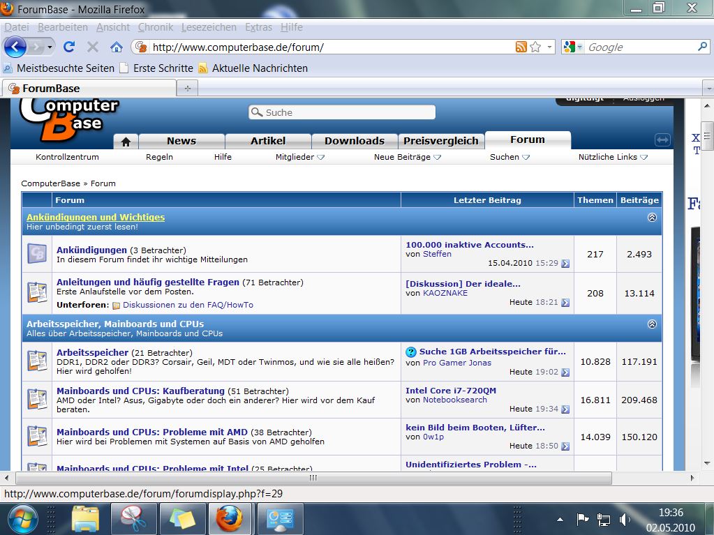

jetzt habe ich mal cleartype ausgestellt, aber wie gesagt musste auf weiter.. und dann text auswählen. aber hab nur immer auf weiter und den eingeramten text gelassen. und dazu hab ich alle häckchen raus bei rechtsklick im ordner, dann eigenschaften, erweiterte systemeinstellung , visuelle efeckte überall die häckchen raus mache wo auch gleich die kannntenglttung deaktiviert. jetzt sieht das ganze so aus, was von der schrift schon eher wie bei xp ausschaut, aber noch nicht das wahre. sehet oben die bunte schrift.

Edit: digitdigt hat doch auf dem letzten Screenshot auch kein Cleartype mehr. Das "Singles in ihrer Nähe" ist ein Bild und keine Schrift.
