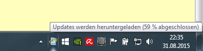

Das Windows 7 auf meinem Notebook versucht ständig auf Windows 10 Pro zu aktualisieren, obwohl ich das niemals angestoßen habe.
Aufgefallen ist mir das, weil ständig meine Internet-Leitung belegt war, was bei einer relativ kleinen Bandbreite wirklich nervt, wenn man auf einem andern Rechner zocken will.
Außerdem habe ich auf dem betroffenen Notebook folgendes gesehen:

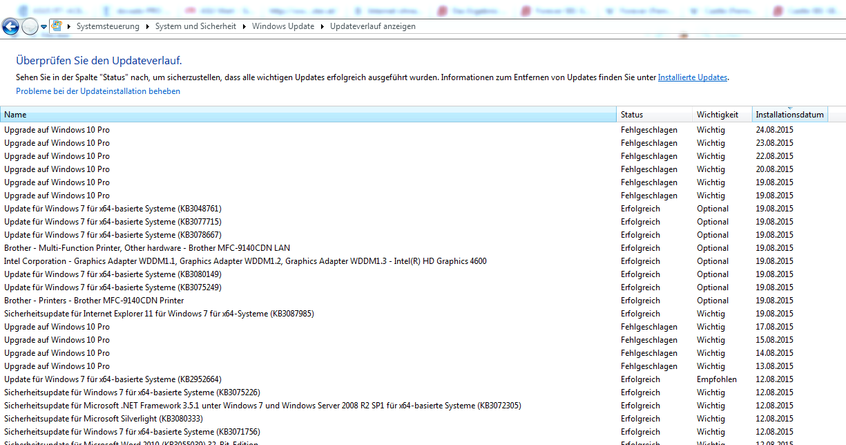

Im Updateverlauf steht folgendes:
Das heißt er möchte seit dem 13.8 ständig Win 10 herunterladen und installieren. :mad:

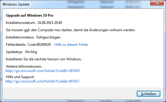

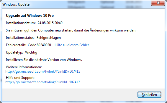

Hier der Fehler im Detail:

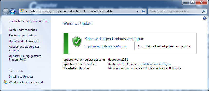

Wenn ich manuell auf Updates suchen gehe, dann findet er keine Updates:

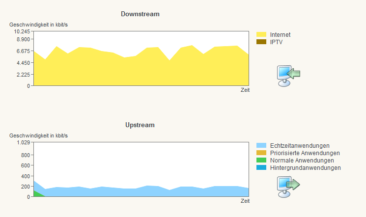

Ich konnte jetzt keine Info finden wie man das verhalten verhindern kann. Mich nervt das einfach nur, das Windows ständig fast die gesamte Bandbreite in Anspruch nimmt.
Siehe Bild:
Ich habe nur 8MBit/s zur Verfügung und die sind ständig ausgelastet durch mein Notebook. :mad:

Außerdem würde es mich auch noch interessieren, wie ich dieses verdammte "Windows 10 herunterladen" aus meiner Taskleiste verbannen kann.
