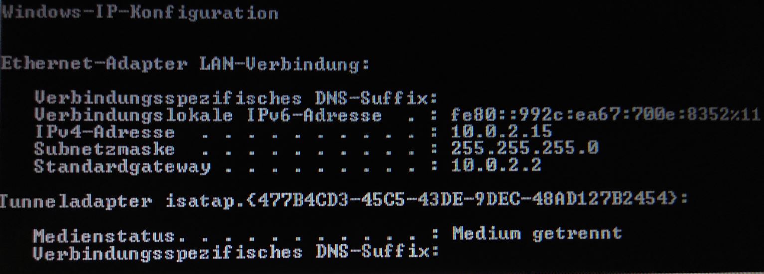

Ipconfig gibt mir folgendes Bild aus (siehe Anhang).
Bridge-Mode hilft mit den Standard-Einstellungen nichts, aber mit dem kenne ich mich gar nicht aus. Allein vier verschiedene Optionen, dazu noch erweiterte Einstellungen.

Die 10.0.2.2 antwortet auf Pings?
Kann der Gast eine IP hinter dem Host direkt pingen, zum Beispiel deinen Router? Oder irgendwas im Internet wie z.B. 8.8.8.8?
Bridge-mode ist nicht schwer, einfach den Adapter auswählen mit dem der Host am Router hängt. Promiscous mode brauchts nicht, MAC Adresse sollte passen, das Kabel ist natürlich angeschlossen und den Adaptertyp braucht man nicht zu ändern.

* Pfeiff * Hatte das Kabel vergessen, mea culpa... Mit Kabel unter NAT gehts.
