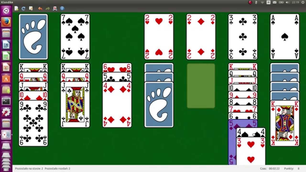

Jedes popelige Ubuntu bringt Solitaire, Mahjong, Sudoku, Minesweeper doch mit?!
Dafür eine VM?!
Für die WINDOWS Bürospiele?!
Ist das dein Ernst?
Und dann Pop!OS nur um die VM zu starten?
Wieso nicht gleich ubuntu, oder einen Desktop mit normaler Taskleiste/Start Menü ?
Deine gesamte Vorgehensweise erscheint mir unglaublich unlogisch.
