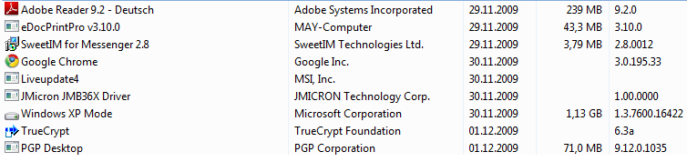

Habe mein Windows frisch installiert und nur diese Programme drauf: Siehe Screenshot.
Außerdem noch als Test die aktuellsten Chipsatztreiber aber die haben auch keine Verbesserung gebracht.
Angeschlossen/im System sind:
  • Maus/Tastatus per PS2
  • 1 Bildschirm per DVI
  • 1 Bildschirm per HDMI
  • 1 Soundkarte - Treiber nicht installiert
  • Logitech USB-Headset
  • Creative Soundkarte 5.1 per USB
  • 1 USB-Hub, daran:
-1 Webcam - Treiber nicht installiert
-1 Drucker über eine aktive USB-Verlängerung
Code:
powercfg -ENERGY
sagt bei manchen Geräten:
USB-Standbymodus:USB-Gerät wechselt nicht in Standbymodus
Denke aber nicht dass das was auasmacht, weil IN den Standbymodus zu kommen funktioniert ja immer.

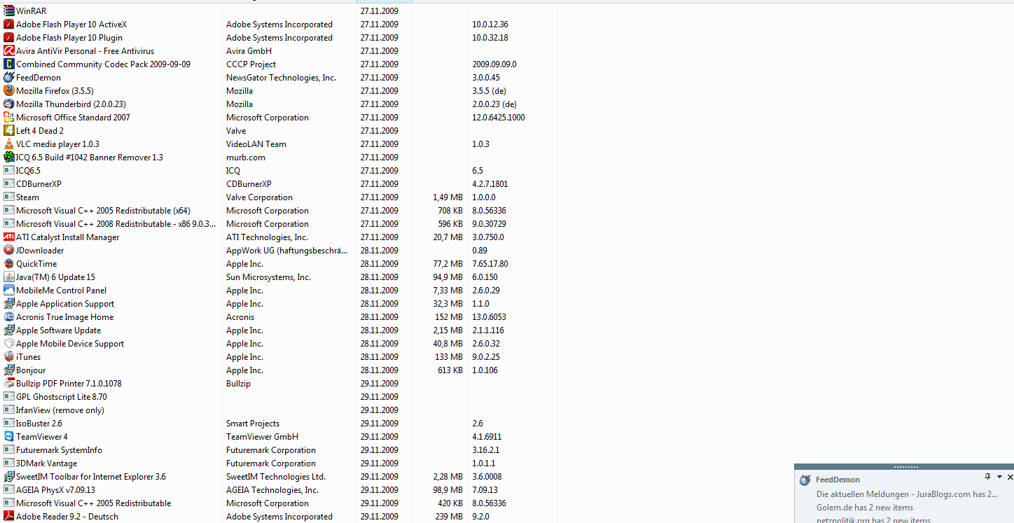

Ich denke wir sollten unser Augenmerk zunächst auf die installierten Programme legen; vlt. postet mal jeder seine Gemeinsamkeiten mit angehängter Liste, die ja nun wirklich nicht groß ist?
Erst wenn wir hier keine Schnittmengen finden sollte man sich a) der Hardware oder b) den Treibern (wobei bei mir ja alle außer Grafik- und Chipsatztreiber die Windows-eigenen sind) widmen.

Habe jetzt neu installiert - bisher alles gut.
Habe den Terratec Treiber für den DVB-T USB Cinergy im Verdacht.
Ich mach jetzt mal ein Systemabbild und installier dann die restlichen Programme.
