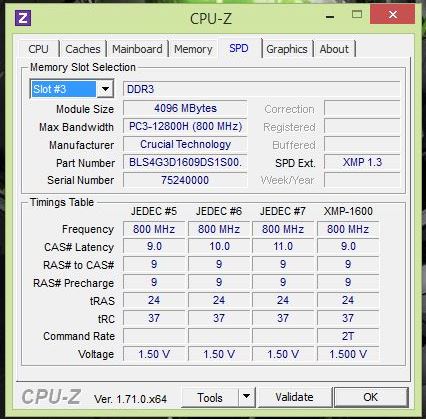

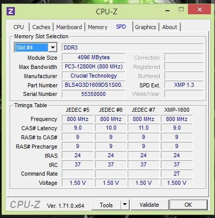

8GB+2GB-Kit G-Skill RipJaws F3-10666CL7D-4GBRH - wie denn das? Oder meintest du 2x8GB? Wenn ja - nimm mal die Spannung für den RAM leicht hoch. Auf meinem alten X59-Brett war das der Grund warum es mit 3x1GB normal lief und mit 6x1GB immer zwei Starts hingelegt hat.
Bremsen Slot 1&2 (jeweils 2GB) die beiden anderen aus. Bei Slot 3&4 mit jeweils 4GB sind die Werte höher
Habe jetzt Windows 8.1 und 2*4GB. Die 2*2GB sind raus.
Beim ersten Hochfahren kommt blaues Fenster "Fehler Neustart nötig", und eine Prozentanzeige läuft und dann automatischer neu Start.
Dann fährt Windows richtig hoch.
jetzt passiert das was immer passiert: Hochfahren beim zweiten Anlauf.
Jemand eine Idee
