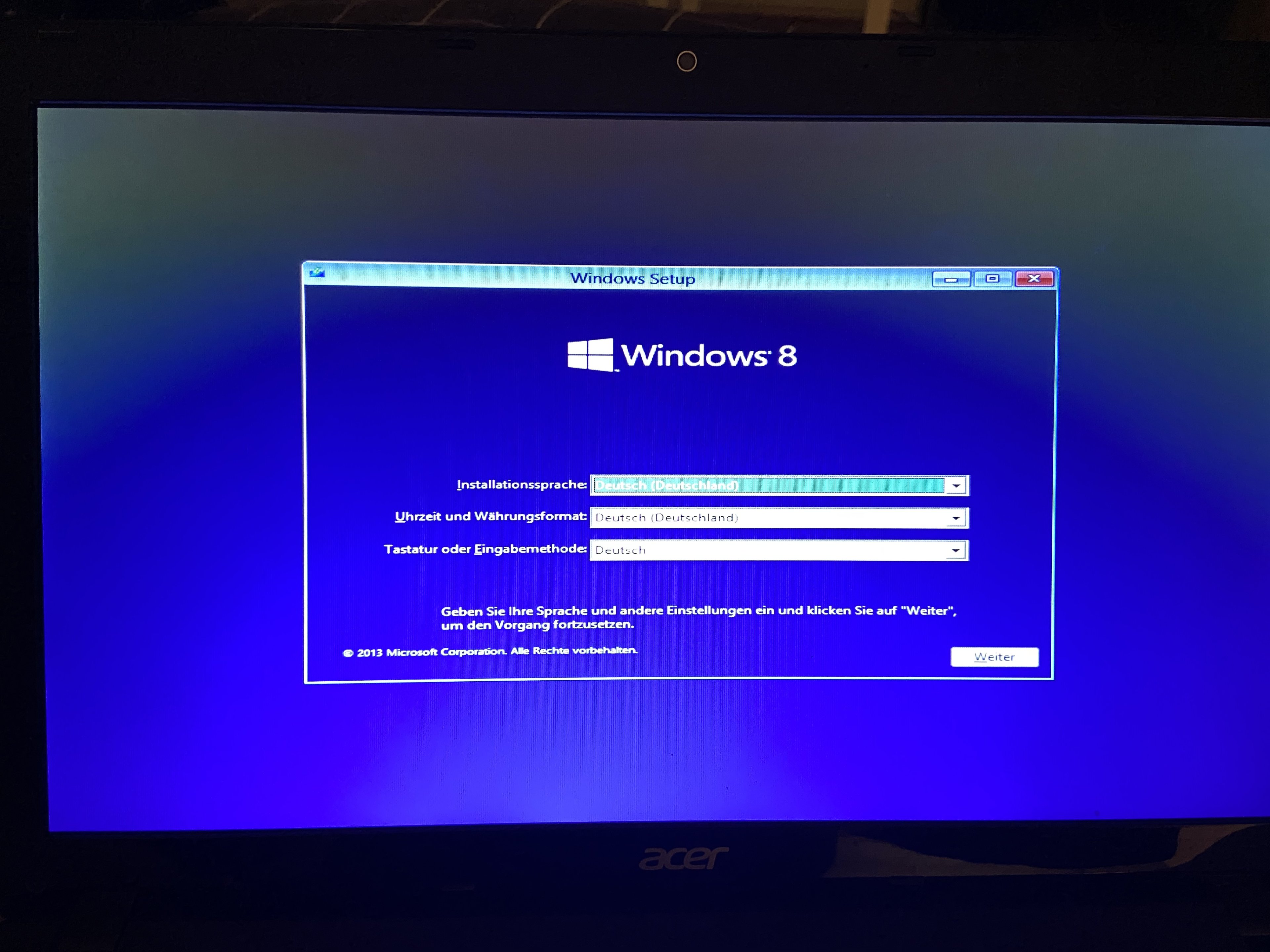

So, jetzt habe es ich mit dem Booten über USB geschafft. Dann sehe ich den folgenden Screen. Weiter klicken? Oder verliere ich dann nicht alle Daten?

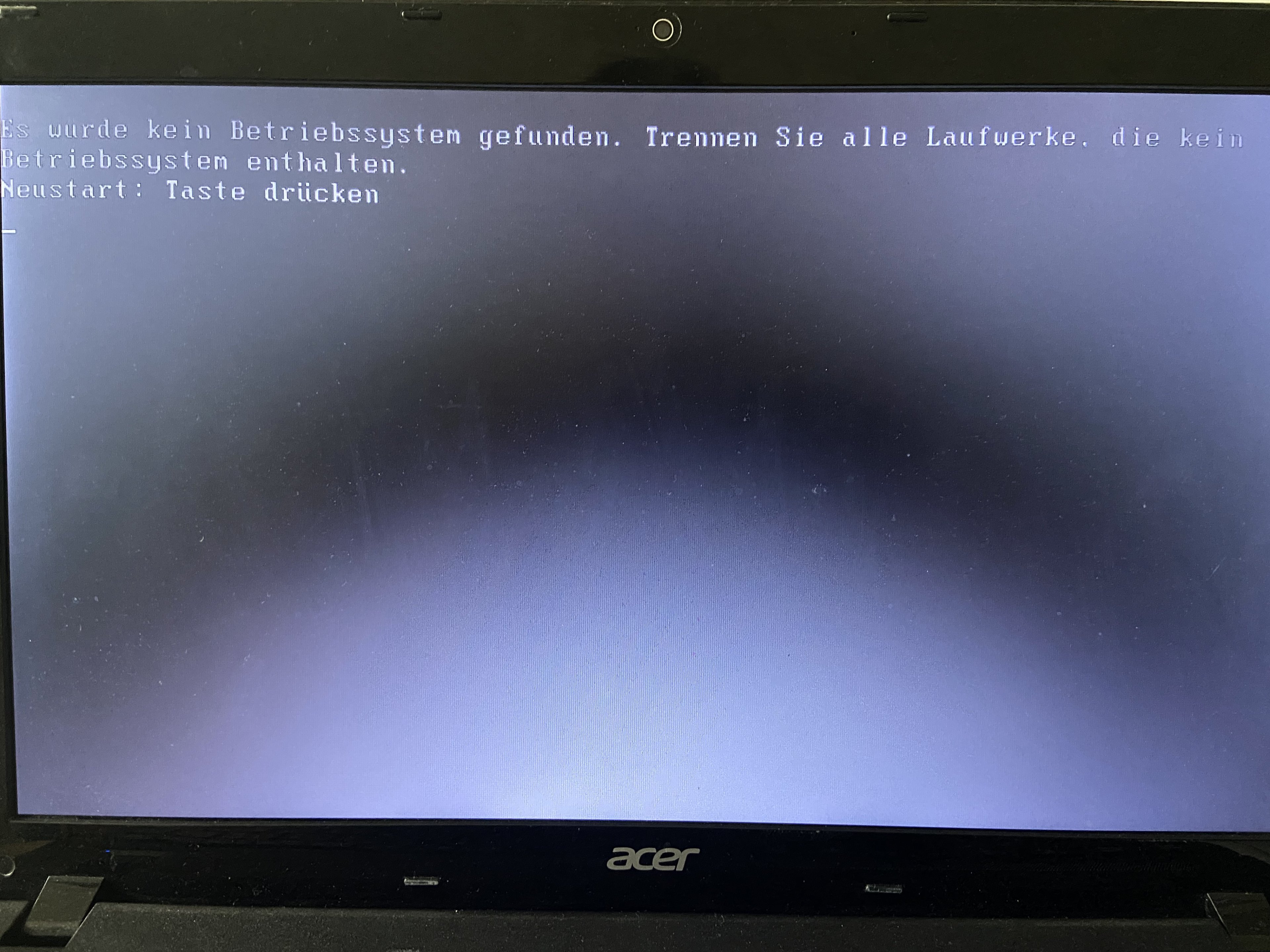

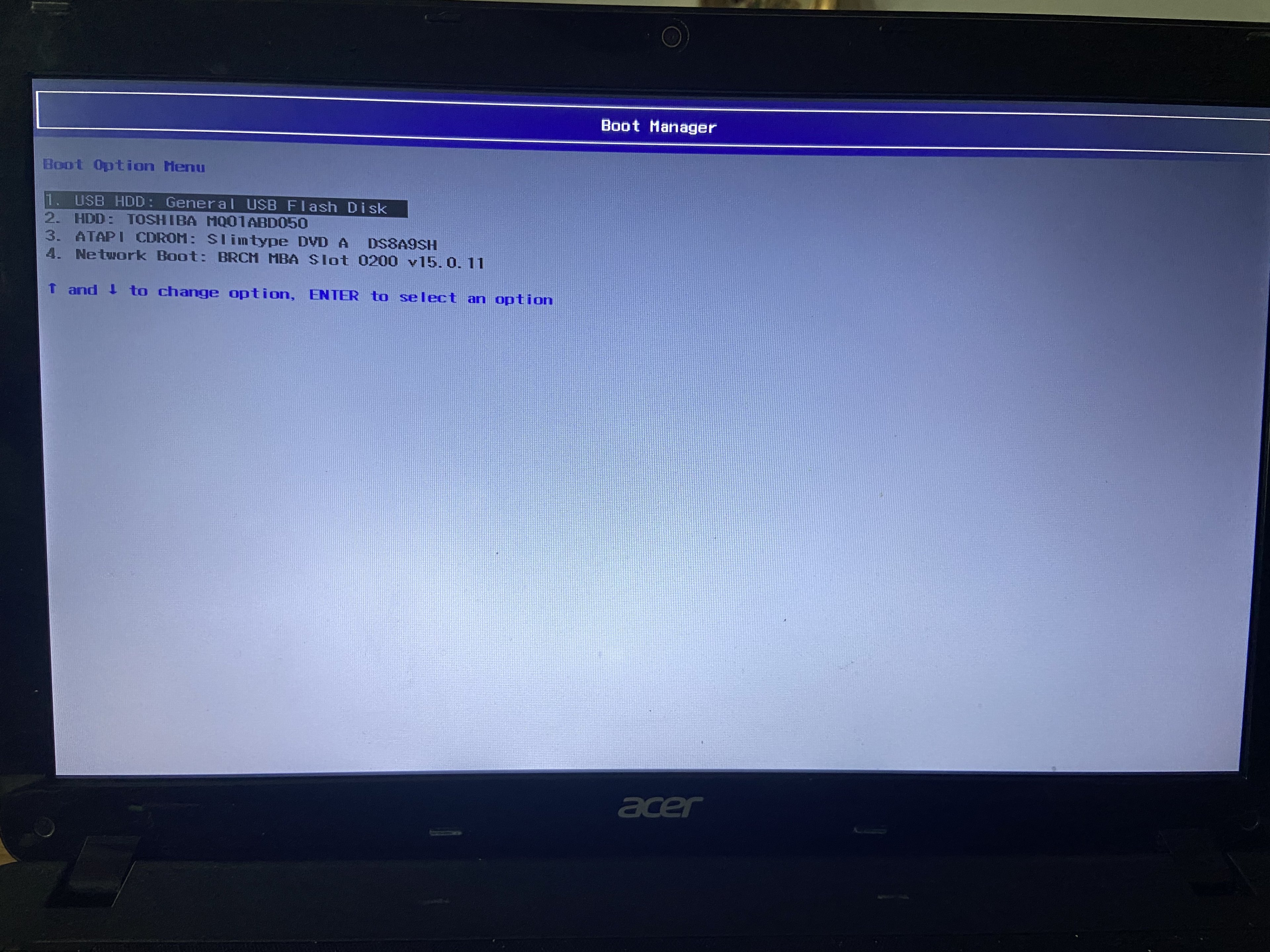

Ich habe im Boot Manager Folgendes ausgewählt (pic 1). Wenn ich das bestätige, erscheint aber kurz danach Folgendes (pic 2):

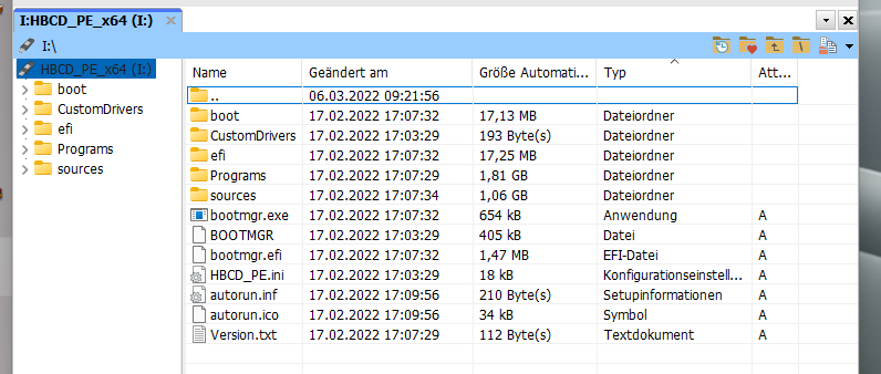

Hast du den USB Stick mit Hirens so wie von @Dr. McCoy beschrieben, mit Rufus an einem anderem PC erstellt?
Wenn ja, schau mal auf dem anderen PC im Explorer nach, ob es so wie im Bild hier aussieht.
