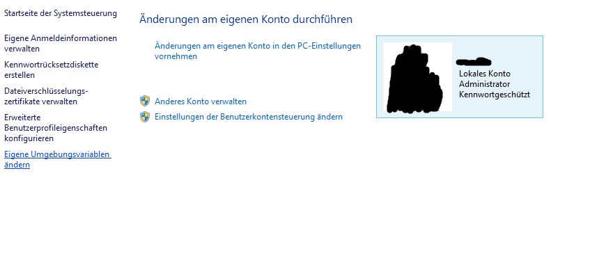

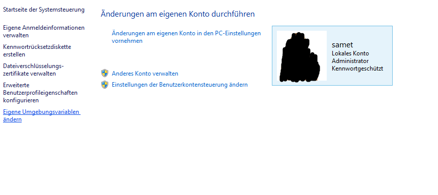

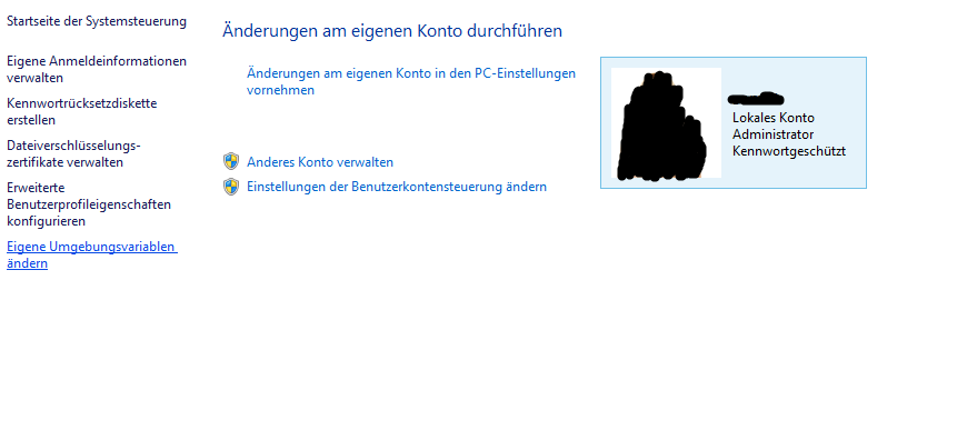

Im Moment benutze ich das Lokale Administratorkonto, welches allerdings aus irgendeinem Grund nicht das Administratorkonto ist (erkennbar am Blau gelben Wappen, Bild angehängt)
Vor ca. ner halben Stunde habe ich folgenden Befehl eingegeben, um das Administratorkonto zu deaktivieren, und später wieder zu aktivieren in der Hoffnung es würde funktionieren: net user administrator /active:no
Dann habe ich meinen PC neugestartet, und konnte mich nicht mehr anmelden (Konto nicht mehr aktiv, wenden Sie sich an den Administrator)
Ich war kurz davor alles neu aufzusetzen, habs dann aber geschafft in den abgesicherten Modus zu kommen und den Befehl auf /active:yes umzustellen.
Allerdings müsste doch dieses Blau Gelbe Wappen:
Im Administratorkonto garnicht erst zu sehen sein oder?
Habe auch mal ein neues Konto eingerichtet und diesem das Administratorrecht gegeben, hat erst funktioniert, aber als ich dann das Hauptkonto löschen wollte, hat es nicht funktioniert.
Ich möchte einfach ein Konto haben, welches die Administratorrechte besitzt.
Es steht dort zwar das es ein Administratorkonto ist, aber dieses Scheiss gelb blaue Wappen nervt einfach ...

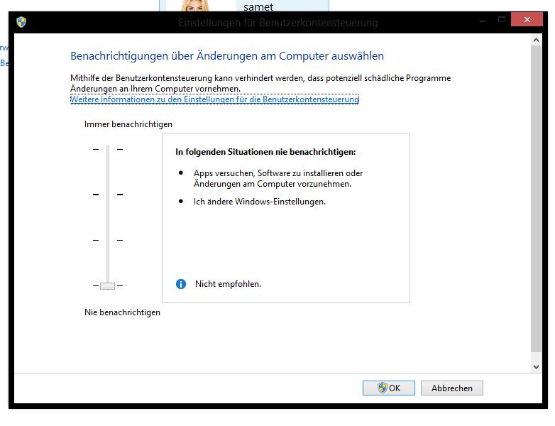

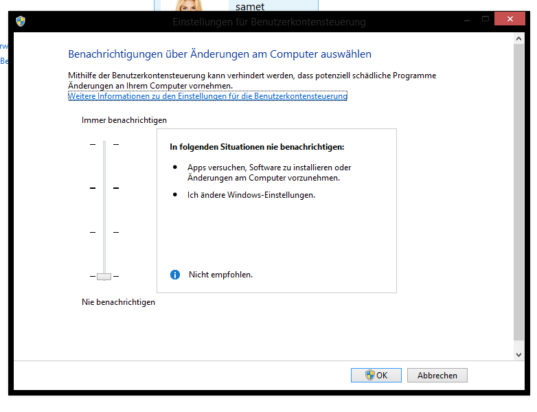

is wie bei Win7, das was dich dann "nervt" ist die UAC. Stell auf eigenes Risiko halt ab
Das ist glaub ich die Benurtzerkontensteuerung, d.h. die zusätzliche Sicherheitsabfrage.
@ Janz & XMenMatrix
meint ihr das?
Ist bereits eingestellt, ändert sich aber nichts ...

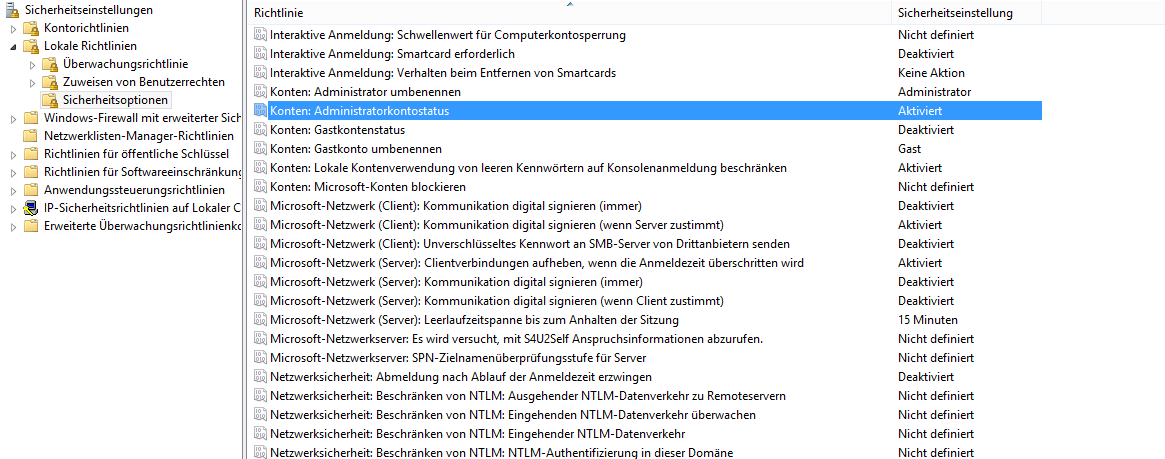

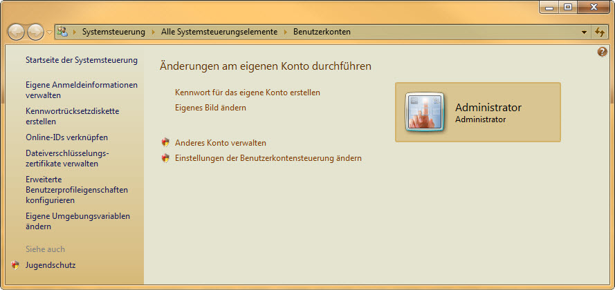

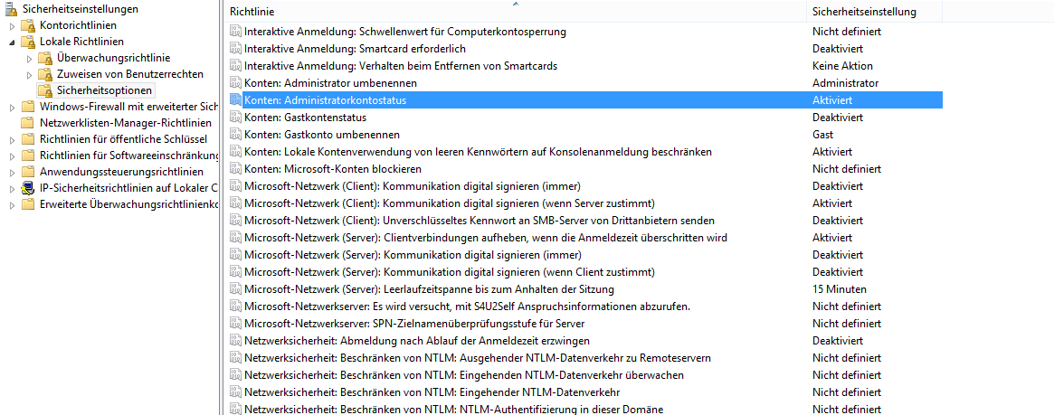

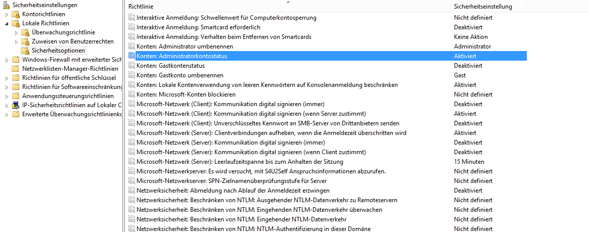

Systemsteuerung\Alle Systemsteuerungselemente\Verwaltung->lokale Sicherheitsrichtlinie->linker baum->lokale Richtlinien öffen->Sicherheitsoptionen markieren->rechte feld->Konten: Administratorkontostatus doppelclick->aktivieren.
abmelden->anmelden als Admin - nun andere konto ins nirvana damit.
sollte dann GENAU so aussehen
nachteil . . . kein zugriff auf sämtliche "apps" !!! im aktivierten admin konto !
wem es egal ist bzw. nicht brauch . . . :)

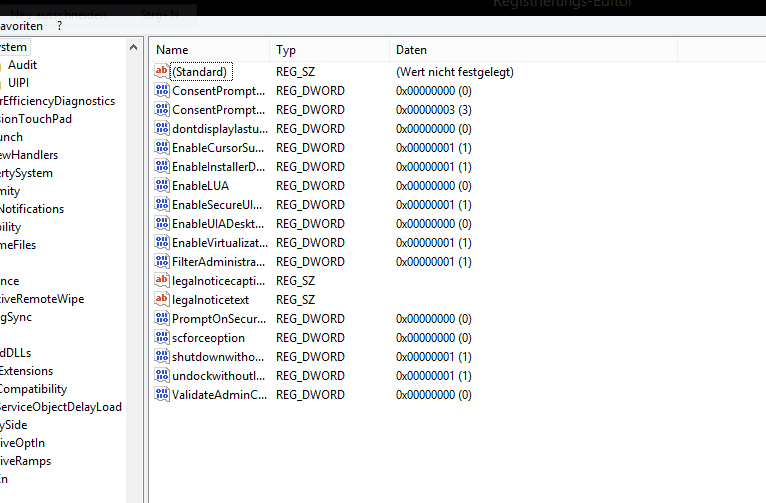

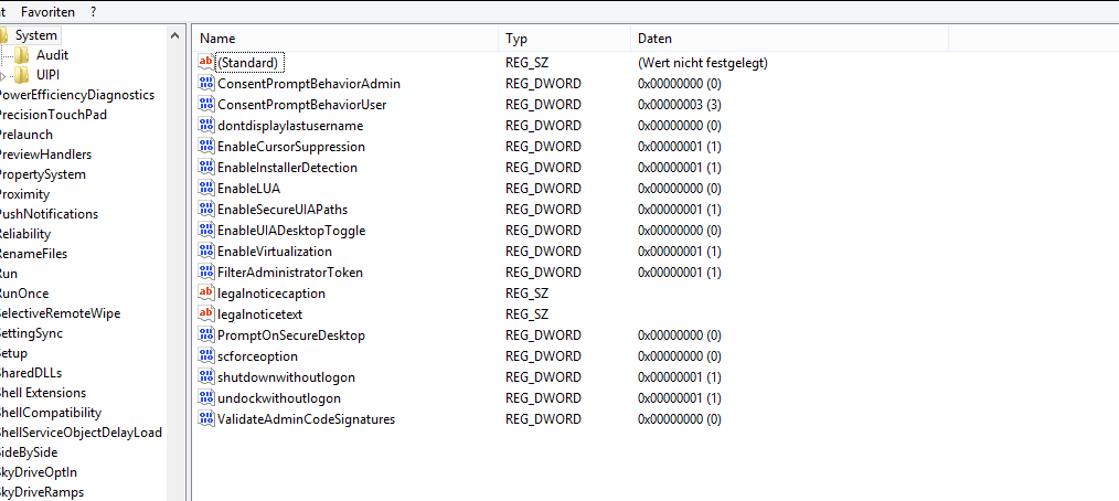

Du musst auch den Schlüssel "EnableUA" unter "HKEY_LOCAL_MACHINE\Software\Microsoft\Windows\CurrentVersion\Policies\System" im Registrierungseditor auf 0 setzen und ggf. neustarten.
(das Leerzeichen ist nicht beabsichtigt)
habe ich vor 10 min schon gemacht, hat sich nach wie vor nichts geändert

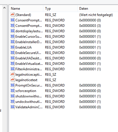

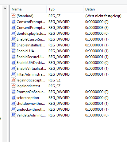

"EnableLUA" ist immernoch auf 1 bei dir und hast du auch den Registrierungseditor per Rechtsklick als Administrator ausgeführt und im Anschluss den PC neugestartet?
So habe EnableLUA auf 0 gestellt

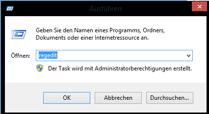

Habe PC neugestartet, wenn ich unter Ausführen regedit eingebe, erscheint nun folgender Satz:
Muss ich meinen PC wieder neustarten?

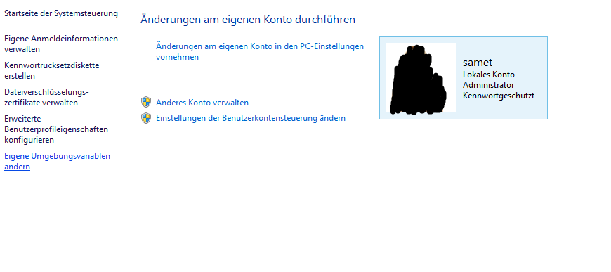

TheDonNotorious schrieb:
dann ist alles ok, lasse dich nicht von dem admin symbol auf einem programm icon "täuschen"
mein "ausführen" sieht genauso aus ;) ist nur ein hinweis darauf, das task als admin ausgeführt wird.

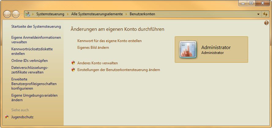

achso, wie sieht dein benutzerkonto aus . . . wie meines ? <- wenn ja, alles paletti.
solang du "rechtsclick" -> als admin ausführen nicht brauchst, dem wird auch auch so sein - ist es ok

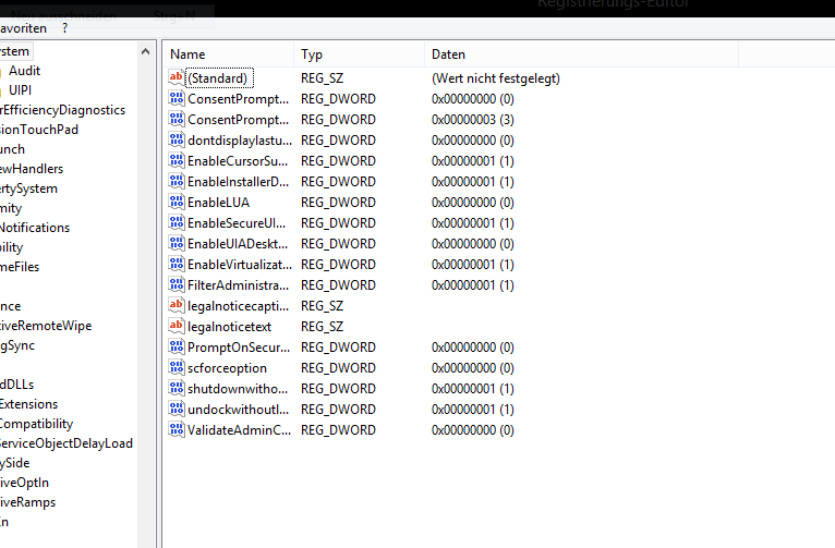

@ TheDonNotorious: Nein, die UAC ist jetzt vollständig wie bei der untersten Stufe in Windows 7 ausgeschaltet. Sieht man schon allein dadurch, dass du im Ausführenfeld Administratoren-Rechte besitzt.
nope, sieht so aus
Ok, es hat geklappt, man muss nur die Programme erneut runterladen, dann verschwindet auch das Symbol.
Vielen, vielen Dank für eure Hilfe, wünsche jedem hier noch eine schöne und erholsame Nacht ! :D
