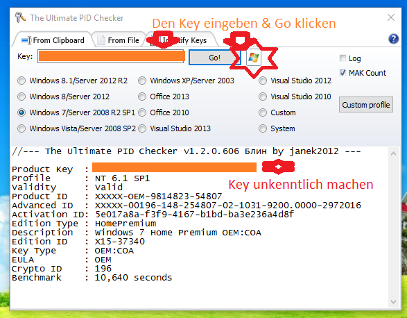

@ Kanone1903
Den Win 7 Key einfach neu eingeben ab ich bereits probiert.
Mit The Ultimate Pid checker kannst du deinen Windows Key prüfen, und nach unkenntlich machen deines Key`s , unbedingt die zwei Stellen im Bild beachten, kannst du einen Screenshot davon hier zum auswerten einstellen. Danke
