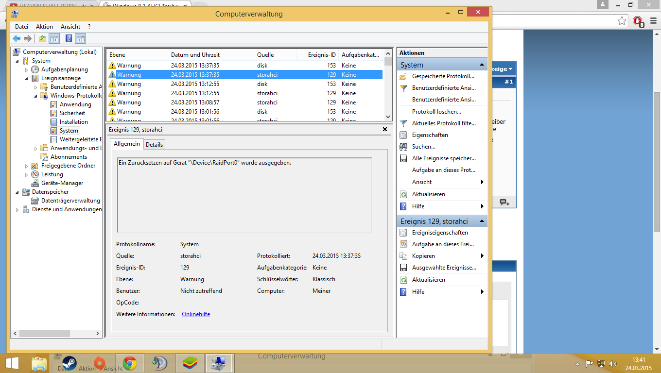

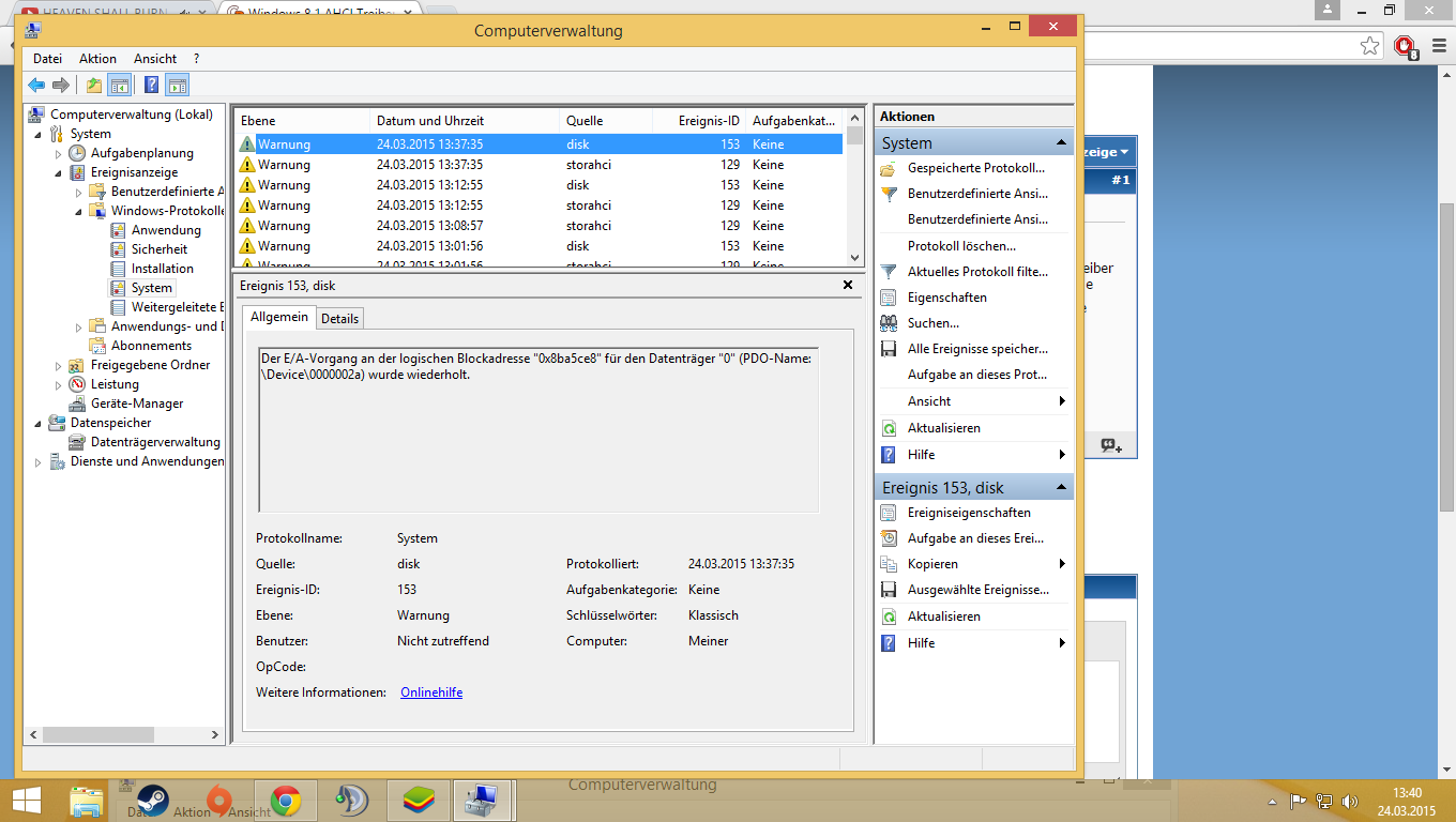

Moin, bin vor paar Tagen von Win7 auf 8.1 und hab seit dem Probleme mit dem Chipset Treibern für SB710. Beim offiziellen Treiber
von AMD spinnt der Prozess Systemunterbrechungen rum und lastet permanent meine Cpu aus. Wenn ich den Treiber von MS nehme friert mein pc für etwa 30 Sekunden in verschiedenen Abständen ein. Bei win 7 hab keine Probleme gehabt. Hab das sata Kabel schon paarmal getauscht bios ist aktuell. Ich hab keine Ahnung was da los ist:confused_alt: Werde gleich Paar screenshots posten.

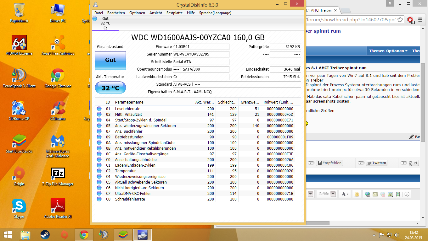

hier stand Unsinn. Trotzdem ist die HDD etwas klein. ^^ Checkdisk ausführen versuchen.
Die platte zeigt haufenweise Ultra DMA-Fehler an. Entweder du verwendest minderwertige Kabel, knickst die, oder ein Controller ist defekt (Mainboard oder HDD).
