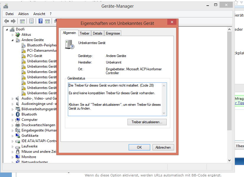

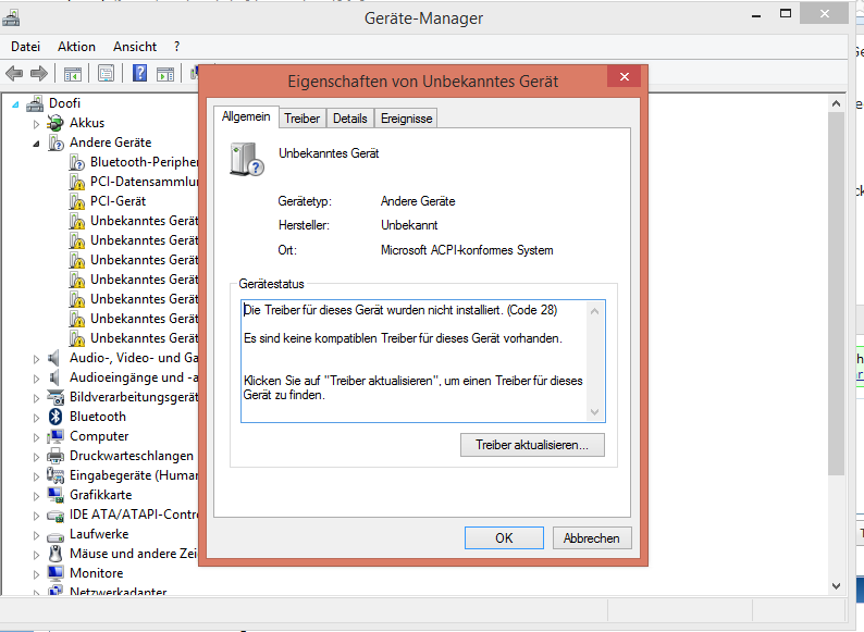

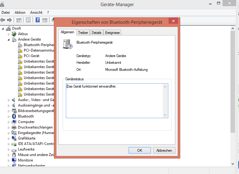

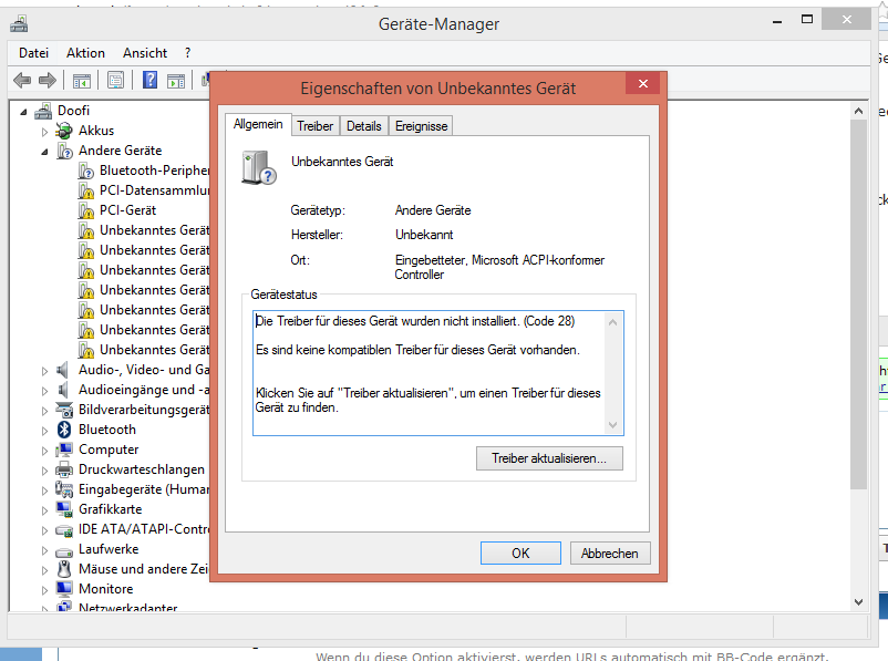

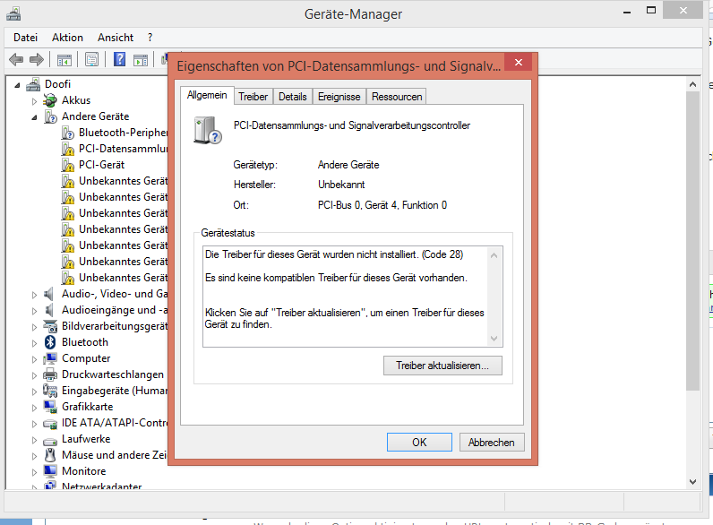

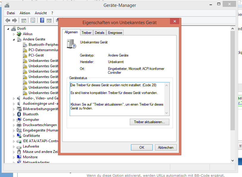

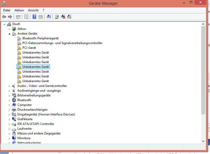

Ich bin im Moment sehr viel unterwegs habe deshalb meine kompletten Computer geschichten auf einen Laptop reduziert. Habe einen Asus S550C. Ich mache am Computer Musik, wobei ich zwischen zwei Studios pendele. Nun war auf dem Laptop windows 8.1 habe ich so akzeptiert ewig rumgemacht bis ich ihn neu aufsetzen konnte wegen dem OEM gedöns. Nun habe ich eine vollwertige, legale windows 8.1 Version. Bin auch soweit ganz zufrieden. Nur ist windows 8.1 Treibertechnisch echt schlecht. Meine Soundkarte läuft nun nach vieeelem Hin und her. Trozdem gehen einzelne Geräte nicht.
Mit geht es hier primär um die haufenweise "unbekannten" Geräte. Bin sogar schon am überlegen windows 7 wieder drüber zu bügeln. Sowas nervt wirklich total..
Ich füge in den Anhang einfach screenshots von den gemeinten Geräten, viellecht weiss da ja jemand was zu..
Bzw. gibt es funktionierende freeware die einem die passenden Treiber sucht ?
Achso: hab in den Laptop eine SSD gepackt das Laufwerk raus und uebern Caddy die HDD an den Laufwerkssteckplatz.. falls das irgendwie relevant ist..
Hoffe mir kann geholfen werden.
LG
Maxim
Sorry für die berge an Bildern..

Dann geh beim jeweiligen Gerät in den Reiter 'Details' und dort dann unter 'Eigenschaft' lasse dir die Hardware-IDs anzeigen. Mit dieser Hardware-ID (die 1. Zeile) bewaffnet suchst/ guckst du mit deiner Suchmaschine nach dem jeweiligen Gerät, dem Hersteller und i.d:R. wird einem auch der/ ein Treiber angezeigt. Diesen runterladen und installieren.
Entweder du besorgst dir nen kostenloses Treiber Programm , das dir die Treiber von selber runterlädt , oder du schaust unter den Hardware ids unter google selber nach den Treibern. Wäre aber nen bischen stressig.
du solltest evtl einmal die originalen Treiber von der Herstellerhompage laden und installieren...sieht so aus als wenn die fehlen!
Oder aber: Herstellerseite vom Laptop, Downloadbereich, und dort die Treiberpakete laden. Alternativ Windows 8.1 auch nach Treibern suchen lassen, das meiste sollte es von selbst finden und installieren.
Aber echt, Windows die Schuld geben weil man selbst keine Treiber installiert...
mfg
Es ist vollkommen normal das man nach der Installation des Betriebsystems immer noch Treiber installieren muss.
Dazu geht man auf die Hersteller Seite und Läd sich einfach die Aktuellen Treiber für alle Geräte (Wlan / Netzwerk / Bluetooth etc.) herrunter und installiert diese.
Hier ist mal die Seite für das S550CM
Evtl. hast du auch eine CD mit den Treiber, dann kannst du auch diese verwenden, aber diese sind dann nicht Aktuell

Hab mal alle Screenshots durchgeklickt. Da scheinen nur die Chipsatztreiber zu fehlen und natürlich Bluetooth, wobei Win 8.1 eigentlich auch ohne Treiber damit zurechtkommen müsste wenn man 1x Windows Update durchlaufen lässt.

Hab internessehalber mal alle Treiber von der ASUS Seite installiert (wobei ich das schon nach dem neu-ausetzten gemacht habe bei den sachen die ich sinnvoll fand) und es ist das gleiche. Neu gestartet hab ich selbstverständlich auch.
Der Chipsatz wird unter Grafik auch angezeigt als korrekt installiert, mit der Graka das selbe.
Keine Ahung wieso er die Geräte immernoch als unbekannt anzeigt..
MFG
Maxim

Der Chipsatz wird gewöhnlich unter Systemgeräte angezeigt.
Und einige Teile die auf deinen Screenshots zu sehen sind (ACPI-Trallala) gehören zum Chipsatz.
