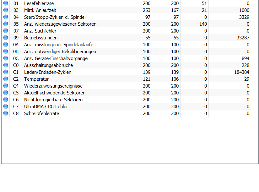

Dann lad' doch mal Screenshots von CrystalDiskInfo hoch.
da ist alles ok beide diese Werte bloß die andere HDD bei Schreibfehler 1 aber sollte auch nicht wichtig sein
Und der Screenshot ist jetzt von der Platte, die sich beim Speichern aufhängt?
Sieht soweit OK aus. Deaktivier mal in den Erweiterten Energieoptionen das Ausschalten der Festplatten.
das ist diese Platte
