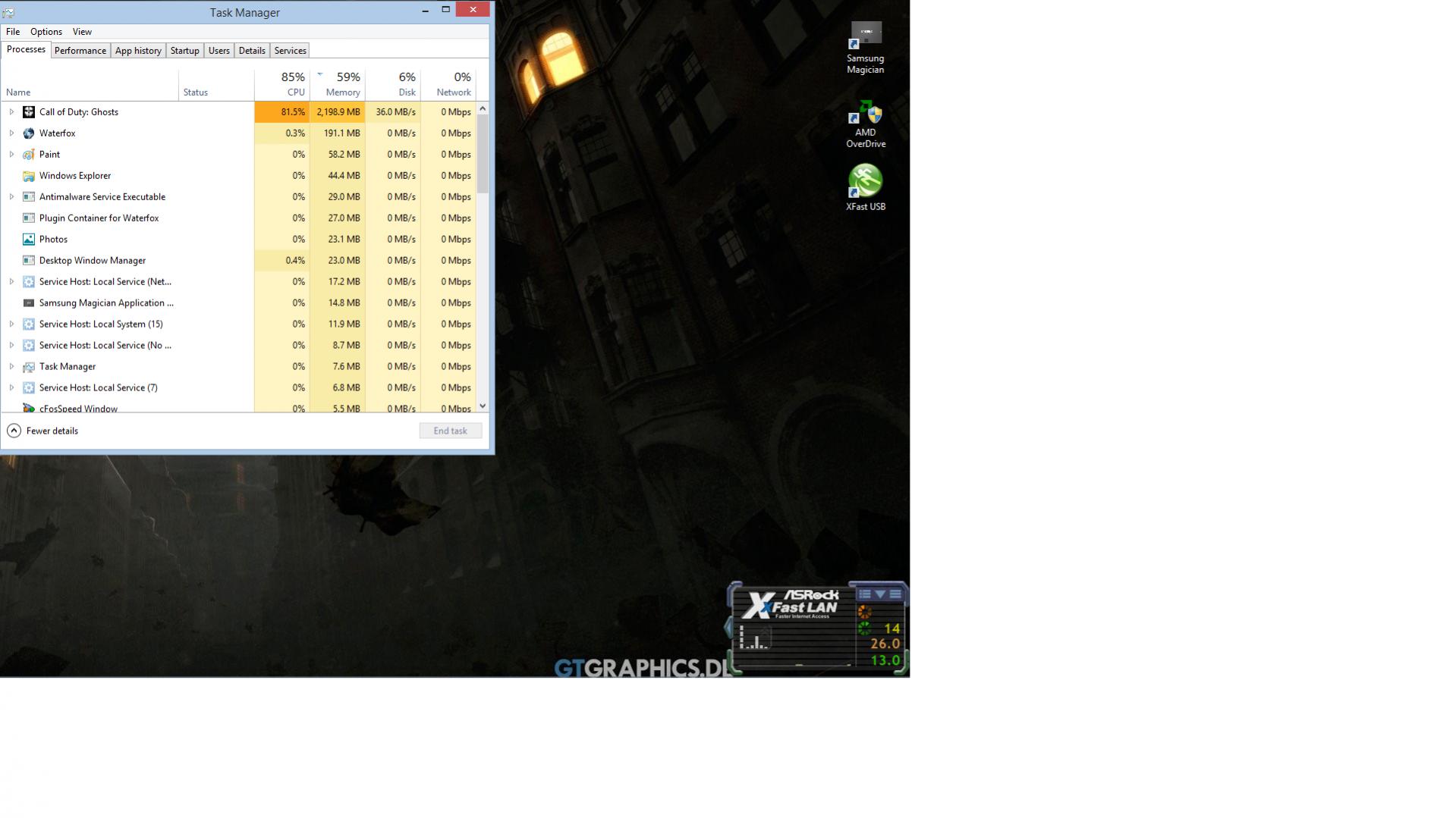

Hallo ich habe mal ein S-abf gemacht
es wir nicht mal der ganze ram benuzt aber es stürzt immer wieder ab auf extra
das Bild zeigt nicht das was ich will. Poste Bilder von dem Tab "Leistung/Performance"->RAM

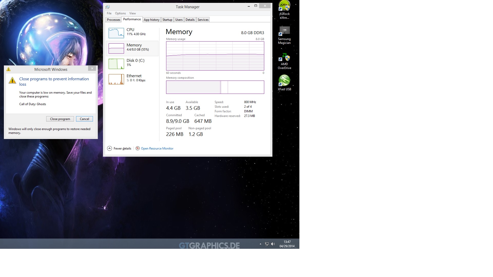

so habe mal das bild von der performance

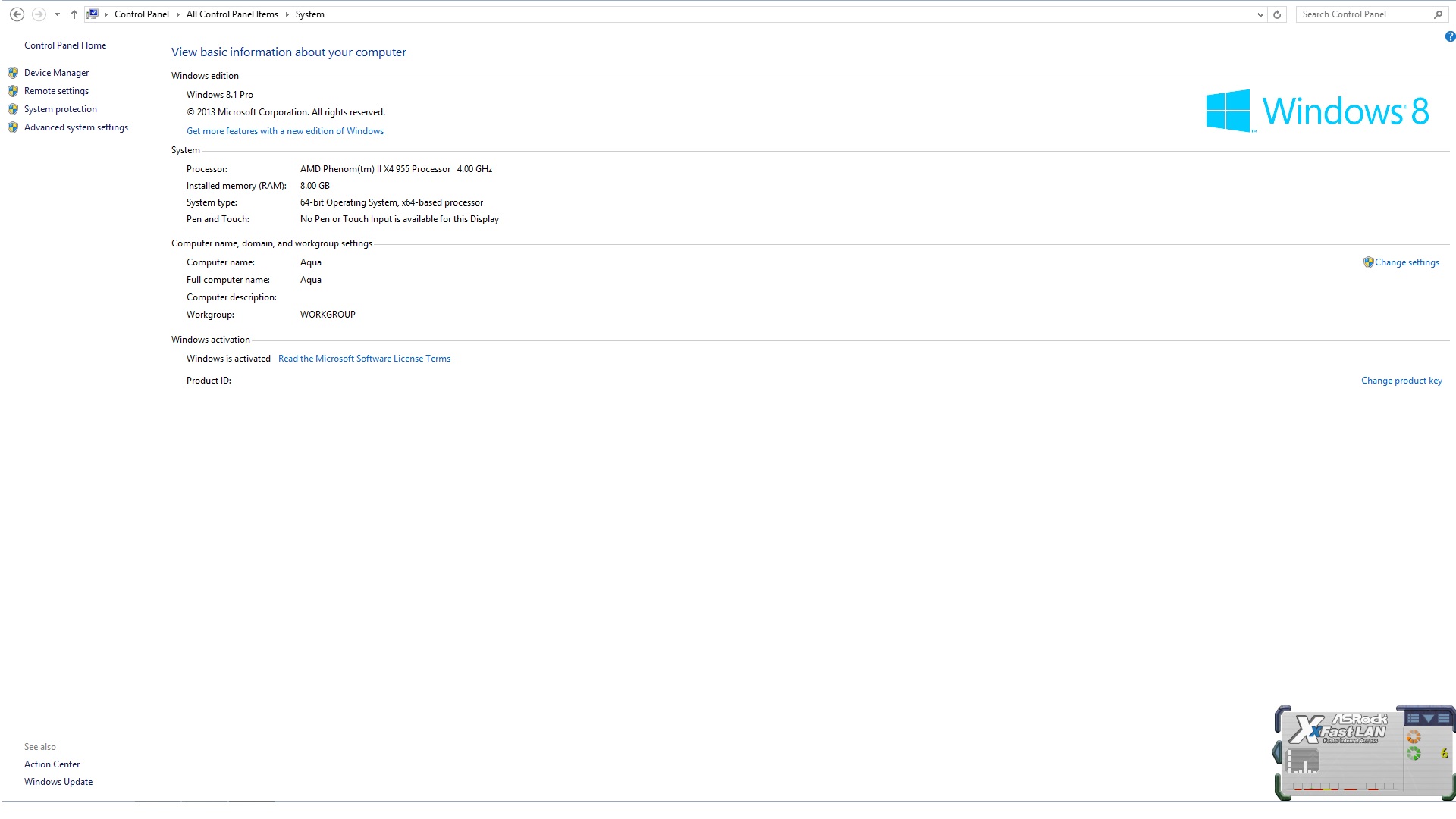

es ist auch eine 64 bit version drauf

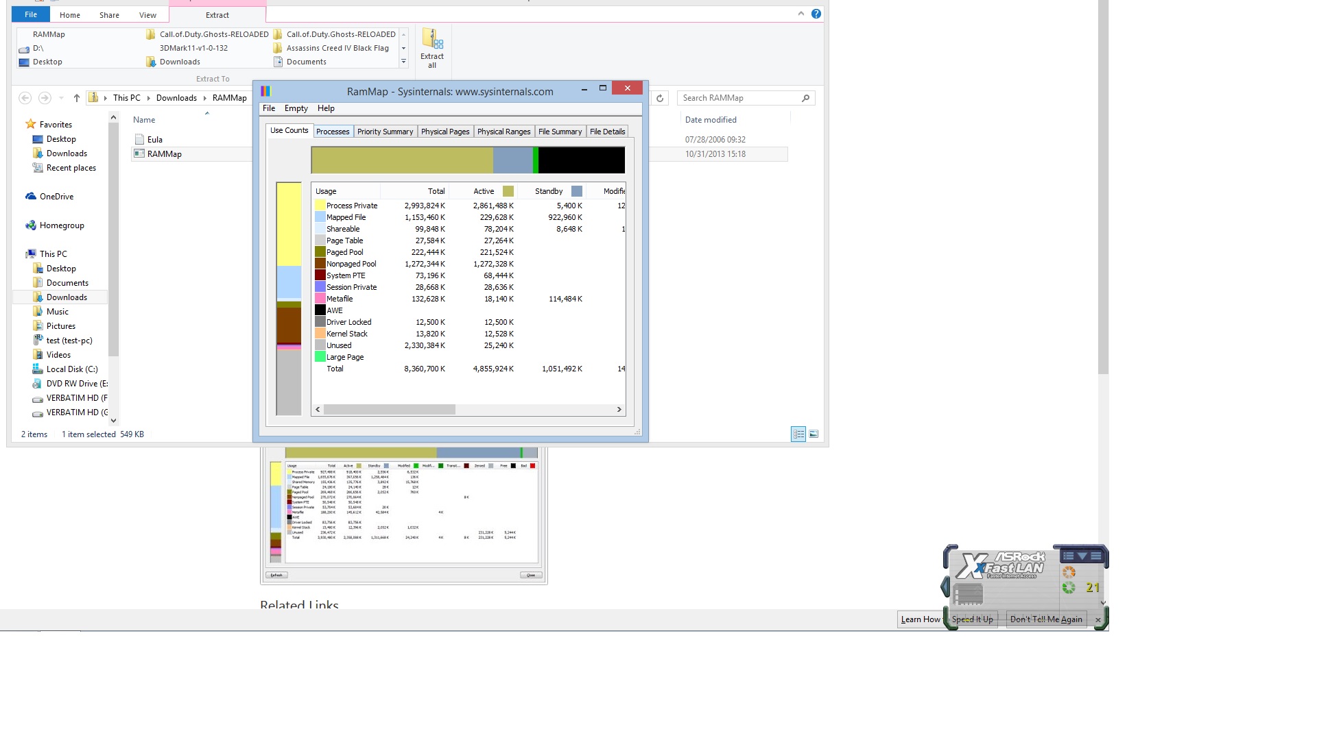

rammap.jpg cod läuft!
bei welchen treibe könnte das problem hängen
na ja, ich jetzt noch mal COD drauf gemacht aber dieses mal mit "ram fix" und allen update, die updates haben nix gebracht aber der ram fix, muss mal BF4 ausprobieren
Commit 8.9/9GB:
memory-jpg.412868
Da da 8GB RAM installiert hast, ist die Auslagerungsdatei nur 1GB groß. Erhöhe sie bitte. Wegen den 1.2GB paged pool folge dem Link von Randy zu meinem Sammelthema und führe poolmon aus, wobei ich denke, dass du den Rapid Mode aktiviert hast und der so 1GB zieht.
