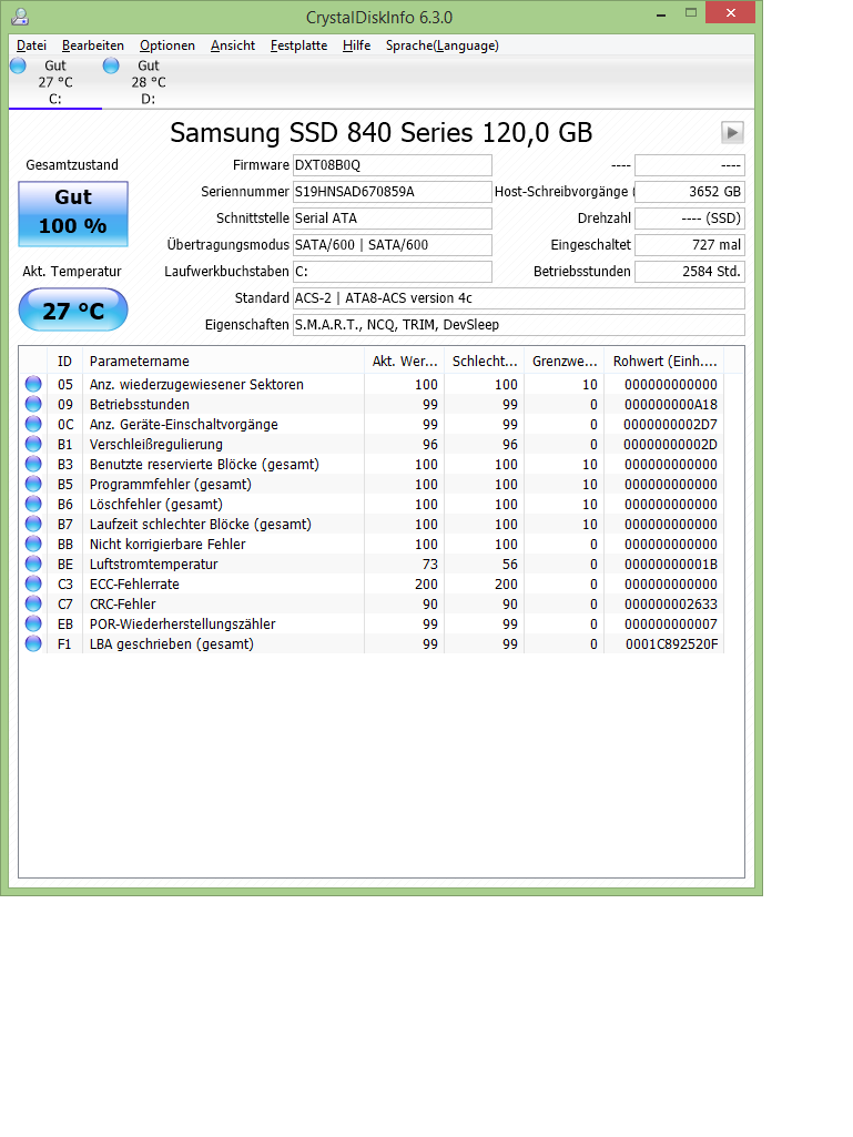

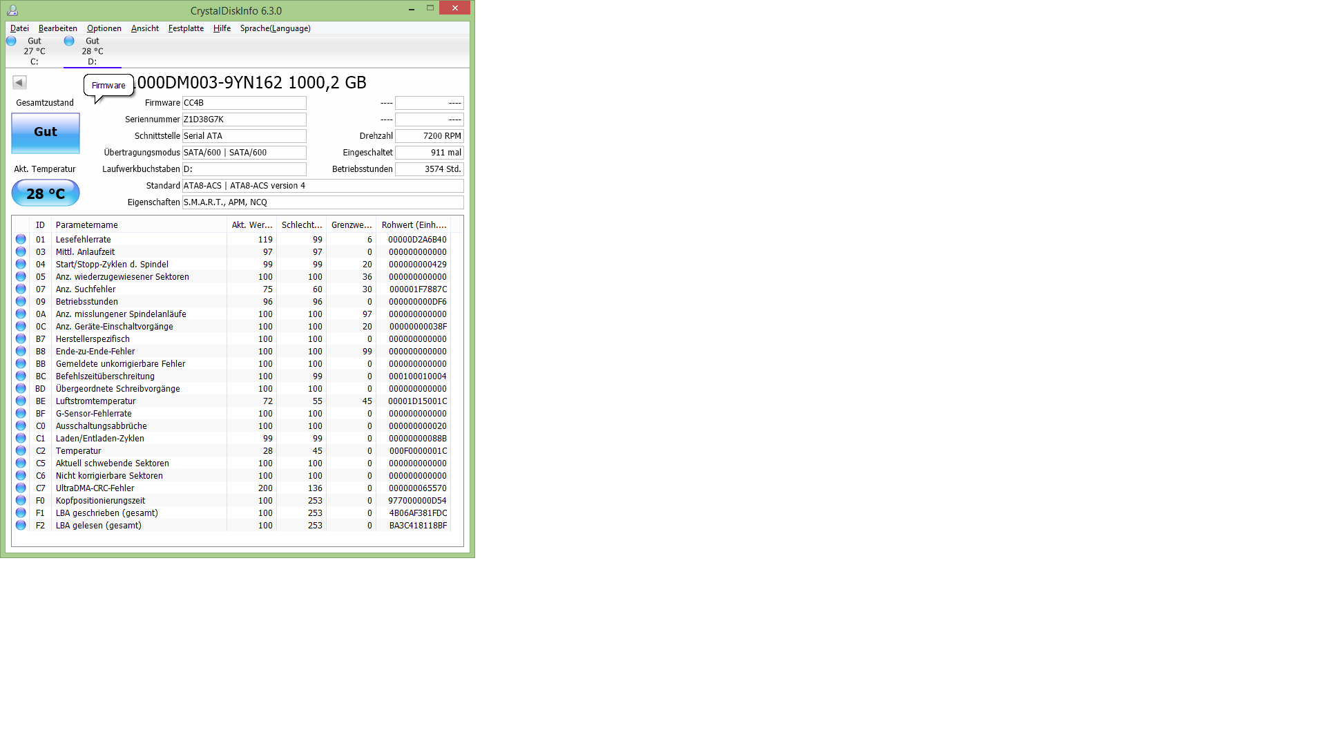

Ah, das hatte ich vergessen zu erwähnen. :D Hab als das anfing mit der kleinen Einfrierern schon mal mit CrystalDiskInfo rein geschaut. Hier aber dann noch mal 2 Screenshots von den verbliebenen 2 Platten.
Beide Platten melden haufenweise CRC-Fehler. Püfe die SATA-Kabel mal auf korrekten Sitz, die Kabel dürfen nicht geknickt worden sein! Steigen die Werte weiter an tausche die Kabel gegen ein paar ordentlich geschirmte aus.

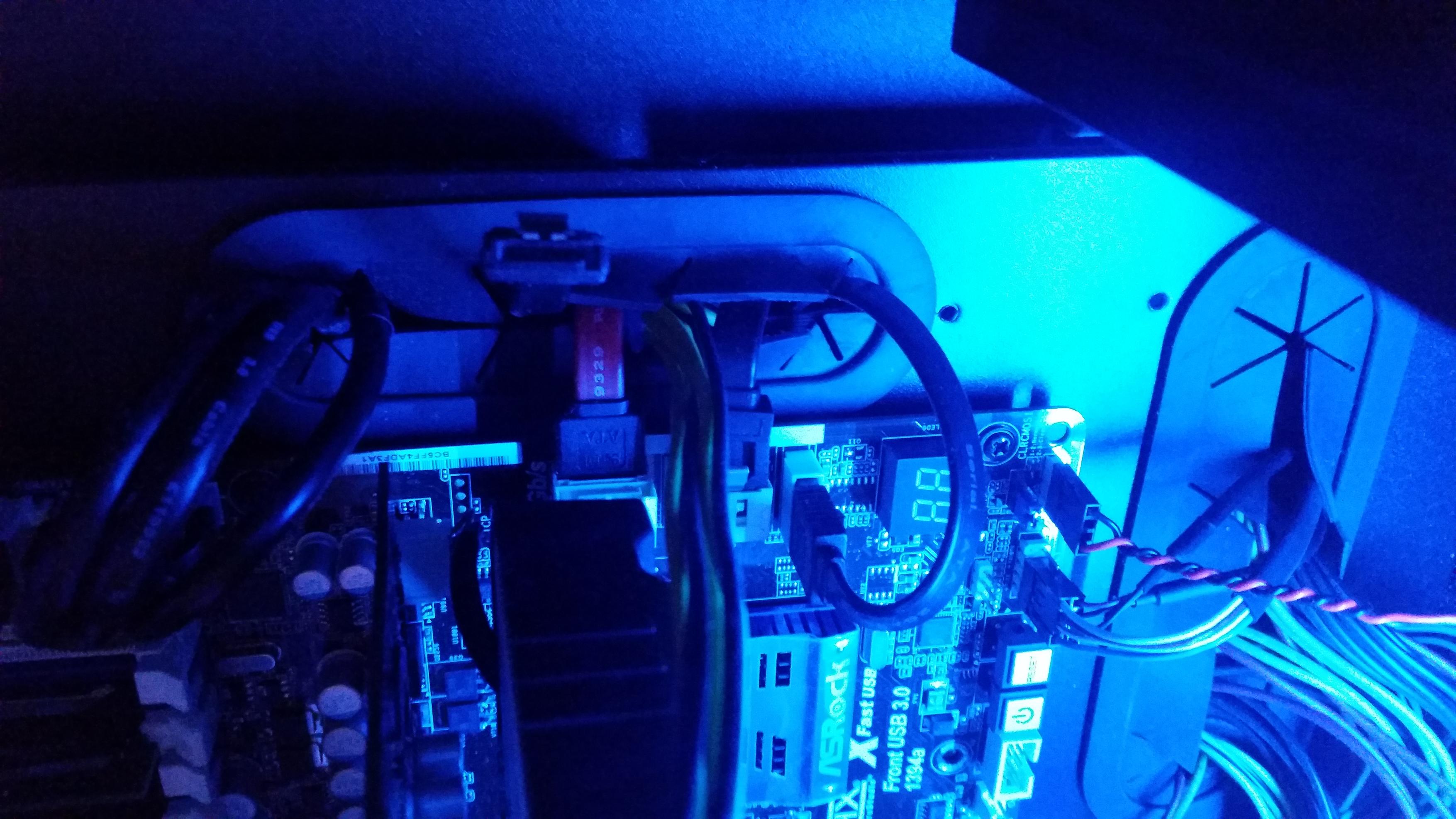

Hier mal ein Bild wie sie verbaut sind: 20150124_180351.jpg
Gibts nen Tipp wie man das mit dem "Kabelkanal" regeln kann ohne die Kabel so doll zu knicken?
Das ist nicht geknickt. Der Mittlere sieht aber so aus, als ob der nicht richtig eingesteckt ist.
Achte darauf, dass die Kabel ordentliche Clips haben, damit sie nicht wieder rausrutschen. Je kürzer das Kabel, desto besser.
