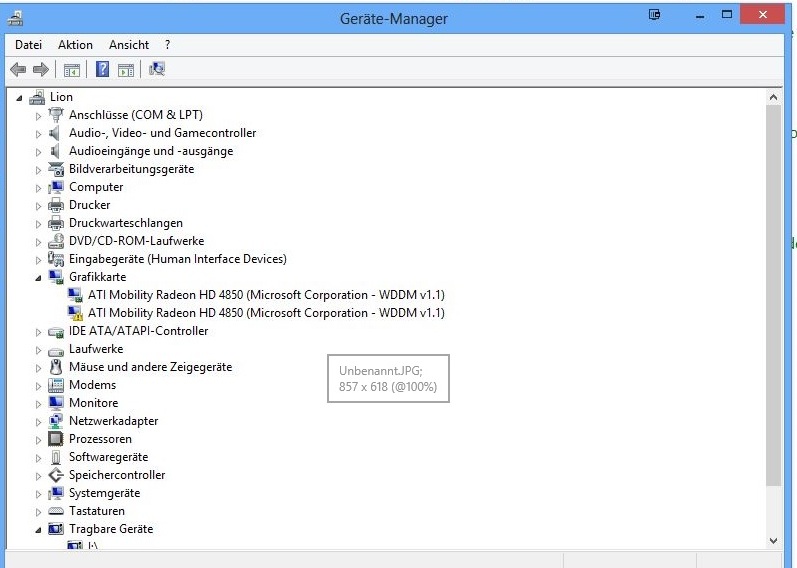

Wo finde ich den richtigen Treiber, brauche ihn für Windows 8/8.1 ??
Wie bekomme ich Ati Crossfire aktiviert ?
Eine der beiden Grafikkarten scheint laut Geräte Manager nicht richtig installiert, obwohl Treiber installiert sind "siehe Bild"

funktioniert alles nicht.
Drei Monitore hab ich angeschlossen, zwei davon laufen, der eine nicht und im Geräte Manager wird immer noch Angezeigt, Mobility
Dann wird wohl nicht der Display Treiber installiert. -> manuell installieren über den Geräte Manager. Weiterhin ist zu beachten das bei CF nur eine Karte die Monitore ansteuern kann.

lassen wir mal CF außen vor, das eigentliche Problem ist, siehe Bild
wenn ich dir mir hier verlinkten Treiber installiere, egal was ich mache, im Geräte Manager hab ich immer die falschen Treiber
Welcher Fehler steckt denn genau hinter der angemotzten Karte?
Wenn Du drauf klickst solltest Du etwas mehr erfahren.
