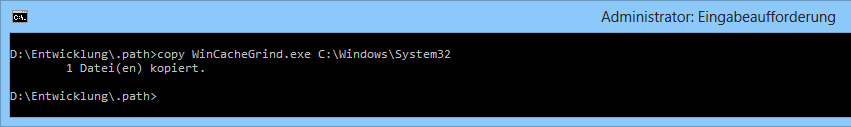

siehe foto mit dem dummen administrator acc geht der befehl sofort
aber mit meinem account nicht

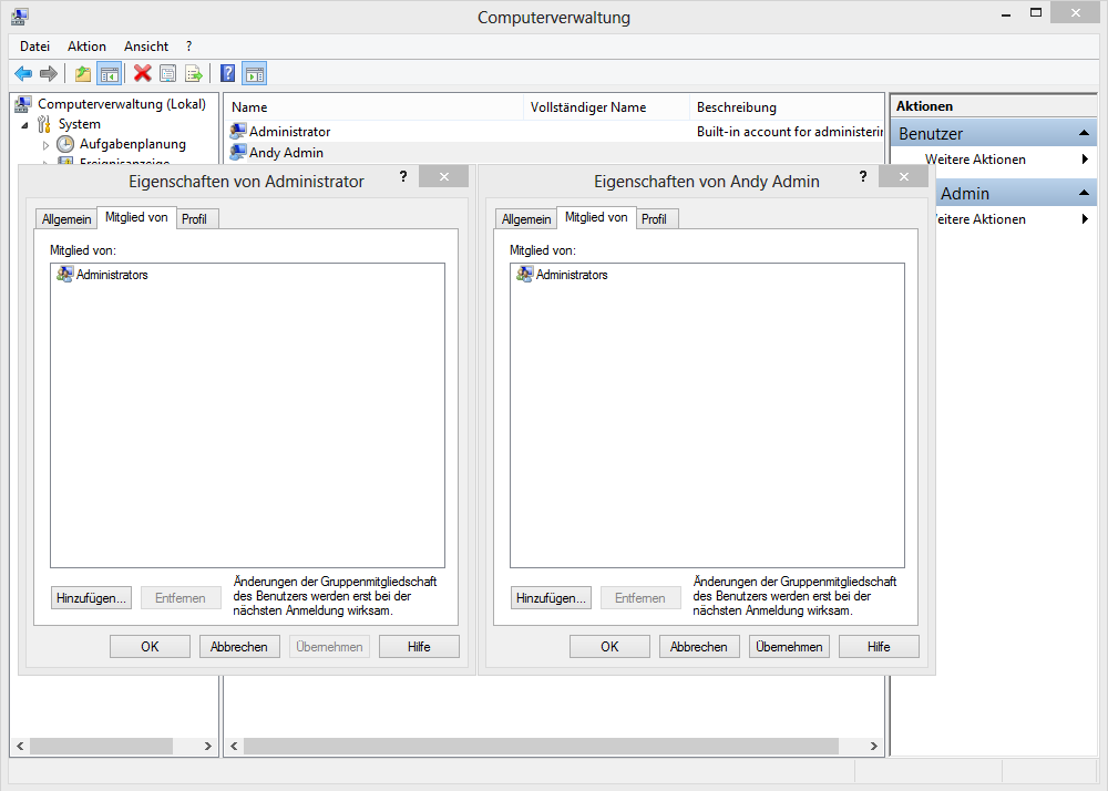

Alles kaputt "getunt" (zumindest die Gruppen hast du geändert)? Konsole als Admin ausführen reicht vollkommen aus... Übrigens steht bei mir in der Konsole Administrator: Eingabeaufforderung, wenn ich diese als Admin starte.

habe nie was an den rechten verändert das einzigste was ich gemacht habe den admin acc aktiviert
selbst mit einem neuen acc klappt das nicht ! gruppen habe ich nie angefast

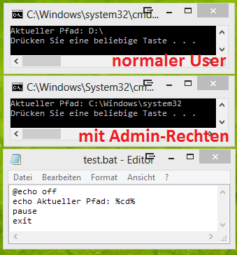

Wenn du die Batch als Admin startest, ist das Startverzeichnis automatisch c:\windows\system32 und nicht das Verzeichnis, in dem die Datei liegt. Genauso wie eine Konsole in Linux als normaler User in ~ startet und sobald man super user Rechte anfragt, das aktuelle Verzeichnis auf /root geändert wird.

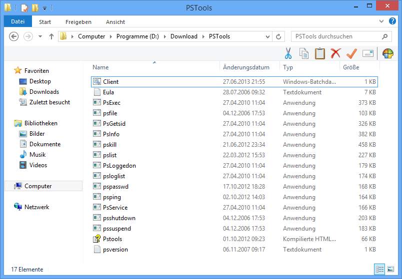

mein prob war das ich ohne admin nichts in den ordner bekam sieht bilder !
die dateien waren in d:\Download\PStools von da wurde auch die batch gestartet sieht bild

Das "Problem" hab ich dir in Post #4 bereits beschrieben.
das was ich geschnallt habe ist wenn du es mit admin startest bist du in C:\windows\system32 <- aber auch nur bei windows 8 bei windows 7 bist du dann im ordner wo die batch ist
