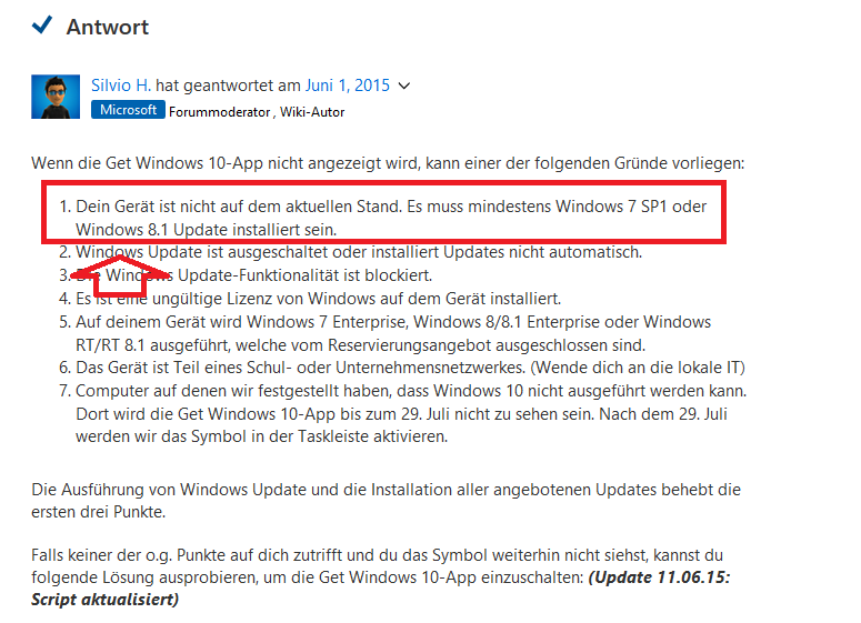

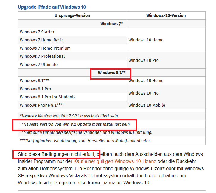

Wenn es drum geht Windows 8 auf Windows 10 upzugraden ? Steht es
1) https://www.computerbase.de/news/be...ragen-zu-lizenzen-fuer-windows-insider.50272/ Bild 1
und
2) http://answers.microsoft.com/de-de/...-windows/a4f4fe34-3e3f-451f-a585-c42af06d4328 Bild 2

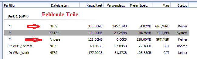

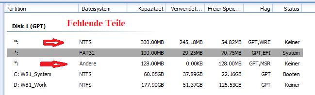

Und bei deiner UEFI installation fehlen Teile, oder du hast sie nicht aufgelistet, siehe Bild

Und warum ich die offenbar nicht sichtbaren Partitionen in der Datenträgerverwaltung nicht sehe ist mir nicht ganz klar, denn dort sieht man ja auch die Systempartitionen. Ich versuche es jetzt mal mit einem Partitionierungstool.

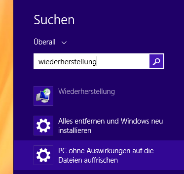

Das wäre dann noch bequemer über Wiederherstellung ohne Auswirkungen auf Dateien gegangen.
