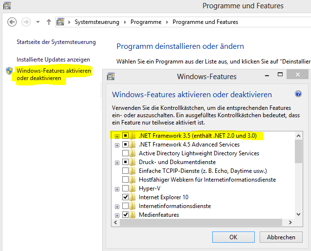

Das Win7 USB-Tool zum Erstellen eines Installations-USB-Sticks funktioniert bei mir auch unter Windows 8.
.Net Framework 4.5 ist zwar installiert, 2.0 und 3.5 müssen aber nochmal getrennt aktiviert werden, und die Meldung sagt ja dass er 2.0 benötigt.
Dazu Programm und Funktionen aufrufen (z.b. über Win+X) -> Windows-Features aktivieren oder deaktivieren (links) -> Punkt bei .Net Framework 3.5 setzen, mit [OK] bestätigen und danach dann man das Win 7 USB Tool installieren.
Und noch einmal bildlich dargestellt im Anhang ;)
