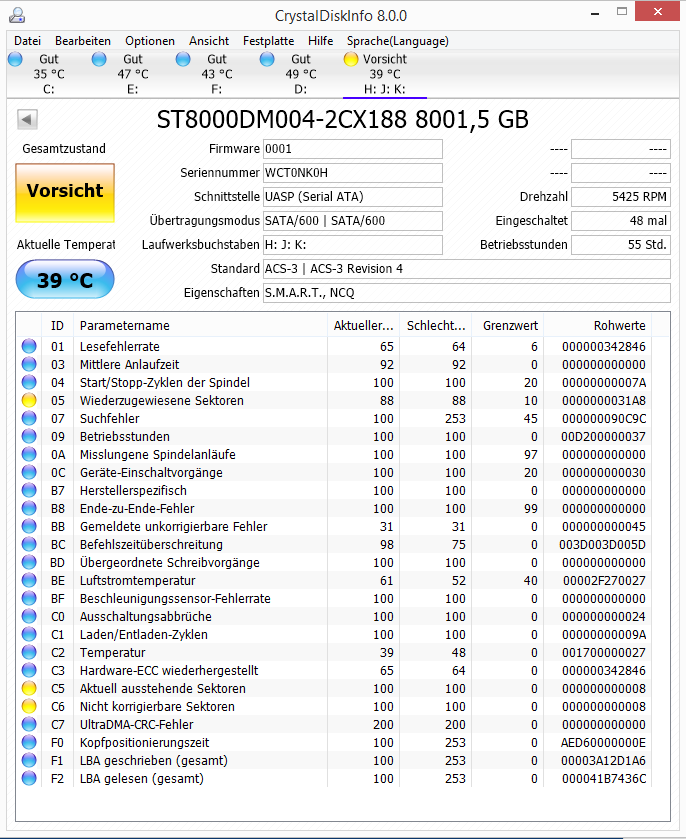

So hab ich begonnen eine der zwei Festplatten mit Backup Daten voll zu kopieren, hat geklappt, dann wollte ich andere Backup Daten auf die andere kopieren. Leider wird er Kopiervorgang immer langsamer und bricht dann der Kopiervorgang immer bei etwa 43 kopierten GB ab.

Später hab ich CrystalDiskInfo installiert und dort kommt ein Gesamtzustand von "Vorsicht". Siehe dazu den Screenshot den ich hinzugefügt hab.
Die andere Festplatte des gleichen Typs hat keinen "Vorsicht" Gesamtzustand, die funktioniert wunderbar.

Festplatte ist eindeutig im Arsch, siehst du auch an den Smart-Werten (ist ja nun auch extra schon markiert...). Wende dich direkt an Seagate für nen Austausch, so alt wird die Platte ja noch nicht sein
Erstmal Willkommen im Forum.
Die Platte hat schwebende und wiederzugewiesehe Sektoren, Schwebende Sektoren sind Sektoren deren Daten nicht mehr zur ECC passen die hinter jedem Sektor steht und mit deren Hilfe auch nicht mehr korrigiert werden können. Da die korrekten Daten nicht mehr feststellbar sind, gibt die Platte statt falscher Daten einen Lesefehler als Antwort wenn man versucht diese zu lesen. Das kann auch anderen Gründe als defekte Oberflächen haben, z.B. einen Stromausfall während eines Schreibvorgang der dazu führt, dass eben nicht die ganze Daten plus der neuen ECC geschrieben wurden oder wegen eines Stoßes oder Vibrationen ist der Kopf beim Schreiben aus der Spur gekommen und hat Daten auf der Nachbarspur überschrieben. Auch arbeiten HDDs nicht 100%ig und die Hersteller geben die Fehlerhäufigkeit auch in Form der UBER an, wobei eine UBER von 1:10^14 bedeutet, dass je 10^14 gelesener Bits was etwa 12TB gelesener Daten entspricht, ein Lesefehler und damit schwebender Sektor im Rahmen der Erwartungen liegt.
Die Controller merken sich die schwebenden Sektoren und prüfen die Daten nach dem erneuten Schreiben auf diese Sektoren, dann verschwinden diese einfach oder werden eben durch Reservesektoren ersetzt. Bei dieser Platte waren das schon bei 12715 Sektoren der Fall. Dies lässt bei so einer neuen HDD nur den Schluss zu, dass sie nicht ordentlich behandelt wurde z.B. vom Händler schlecht verpackt versendet wurde, was bei Amazon leider oft vorkommt. Von HGST gibt es dieses Video über die Empfindlichkeit und korrekt Handhabung von HDDs, mit dem Empfehlung wie die Umgebung aussehen sollte auf denen mit HDDs gearbeitet wird und sie weisen darauf hin, dass die Schäden sich auch erst später bemerkbar machen können.
