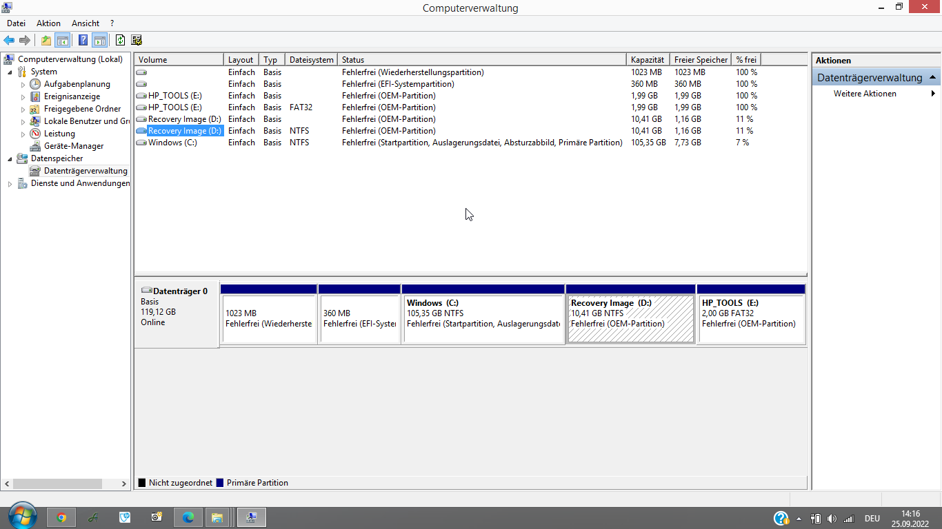

Ich habe hier ein HP-Pro Book mit Windows 8
In der Datenträgerverwaltung (diskmgmt.msc) habe ich keine Möglichkeit ein Partition zu löschen oder zu erweitern.
Dies wird nach Klick auf Aktion in der Datenträgerverwaltung nicht angeboten.
Ich habe die Anwendung als Administrator geöffnet. Woran könnte das liegen?

Ist die Festplatte mit GPT oder mit MBR ?
welche Partition willst du da löschen? denn die ersten 3 gehören zu Windows selbst und die anderen wurden von HP zur Recovery Funktion angelegt, die sicherlich so gemacht sind, das du die da nicht löschen kannst.
du könntest natürlich gleich win10 auf dem Gerät installieren und bei der installieren einmal alle Partitionen löschen.
Win10 kannst ja kostenlos mit dem win8 Key aktivieren.

Solitaire62 schrieb:
Wie stelle ich das fest?
ist GPT, da das Voraussetzung ist für OEM Gerte mit vorinstallierten win8 und neuer.
Und man sieht es bei dir in deinem Screenshot, da gibt es ne EFI Partition.
