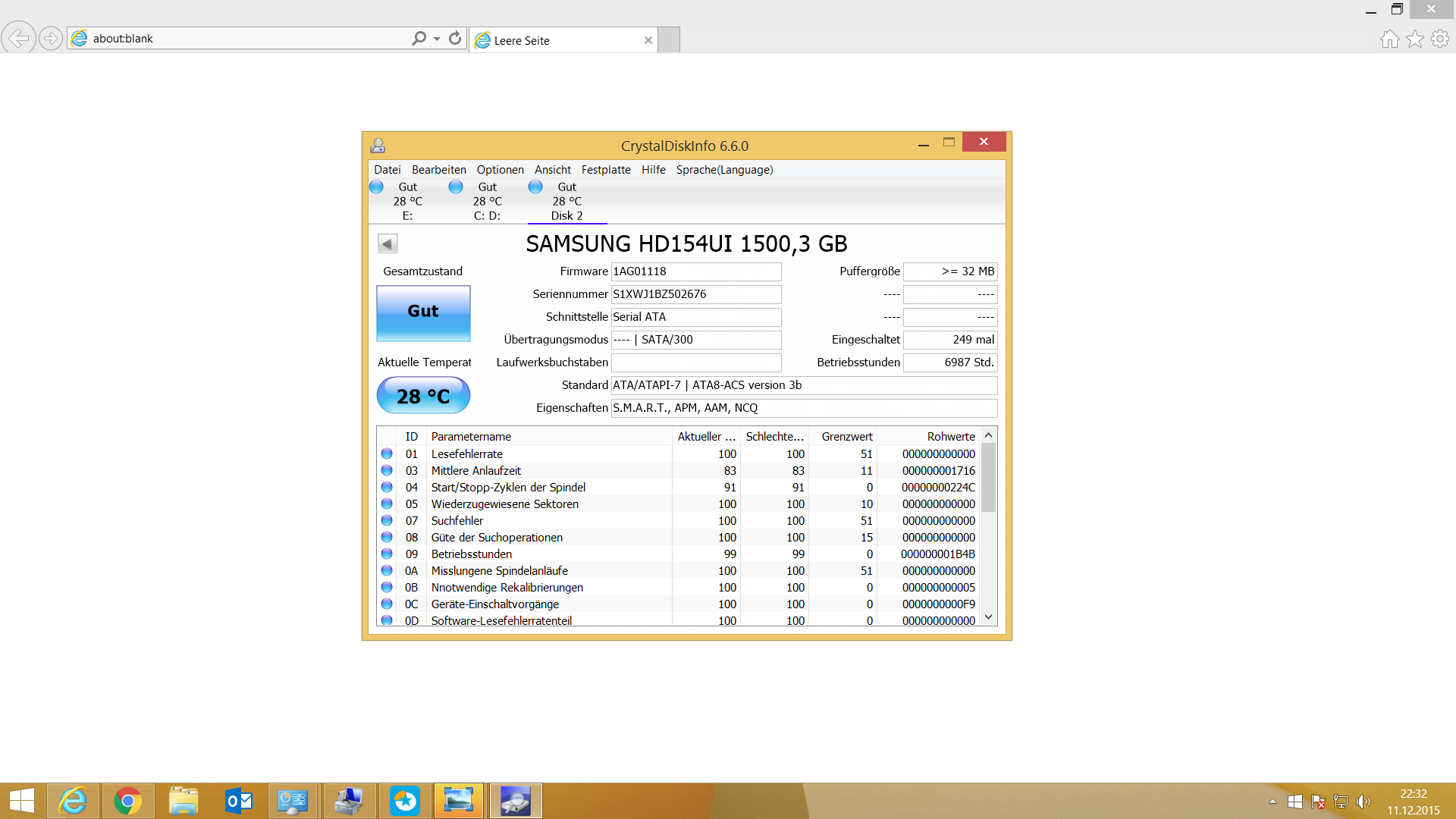

Wenn Platten formatiert sind, sollten sie leer sein. Mach ein Bild der Datenträgerverwaltung, wo man auch die anderen Platten sehen kann und eines von Crystal Disk Info. Fenster ganz aufziehen.
Es handelt sich um eine alte Festplatte die im AV Reviever war. Die Platte wurde mal mit den PC formatiert und war 18 Monate im Reciever und jetzt wieder im PC
Die Platte ist nicht formatiert, deshalb wird sie nicht angezeigt, Daten sind da bestimmt keine mehr drauf. Auf dem Bild von CDI zeigst Du die Platte mit dem Buchstaben E, ist ein 2 TB, aber nicht die leere Platte mit 1,5 TB.

Welche HDD ist denn nun gemeint? die 2TB HDD? die ist formatiert und hat auch einen Laufwerkbuchstaben (E:)
Wahrscheinlich meinst du die mit 1397GB, richtig?
