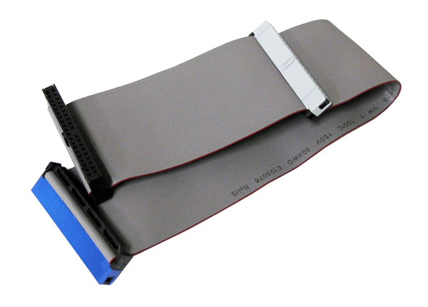

Tja, ich kenne diese Platten nicht, vermute aber mal anhand der 250 GB (und den Einträgen bei Google von teilweise 2006), dass es sich dabei um eine IDE Festplatte handelt.

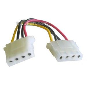

Die einfach ausbauen und in deinem PC an den IDE-Anschluss klemmen. Stromkabel muss natürlich dann ebenfalls dran.
IDE Kabel:
Strom für HDD: (diese Stecker hängen irgendwo im Gehäuse herum und kommen vom Netzteil)

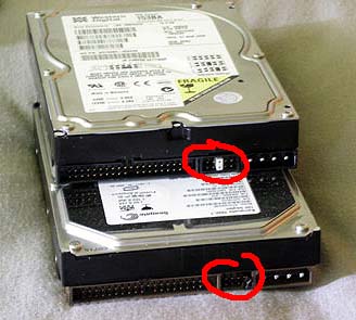

Dann müsstest du noch schauen, wie die Jumper hinten an der Platte gesteckt sind und wo du die Platte am IDE Kabel anschließt.
Der blaue IDE Stecker kommt in das Board, der erste Anschluss ist Slave (grau) und der zweite am Kabel ist Master (schwarz). Also je nachdem musst du entweder die Platte auf Master oder Slave jumpern. Hängt bereits ein Laufwerk an dem IDE Kabel, dann einfach deine Platte als Slave jumpern.
Jumper sind hinten an der Platte und die Beschreibung für Master/Slave steht meist oben drauf.
