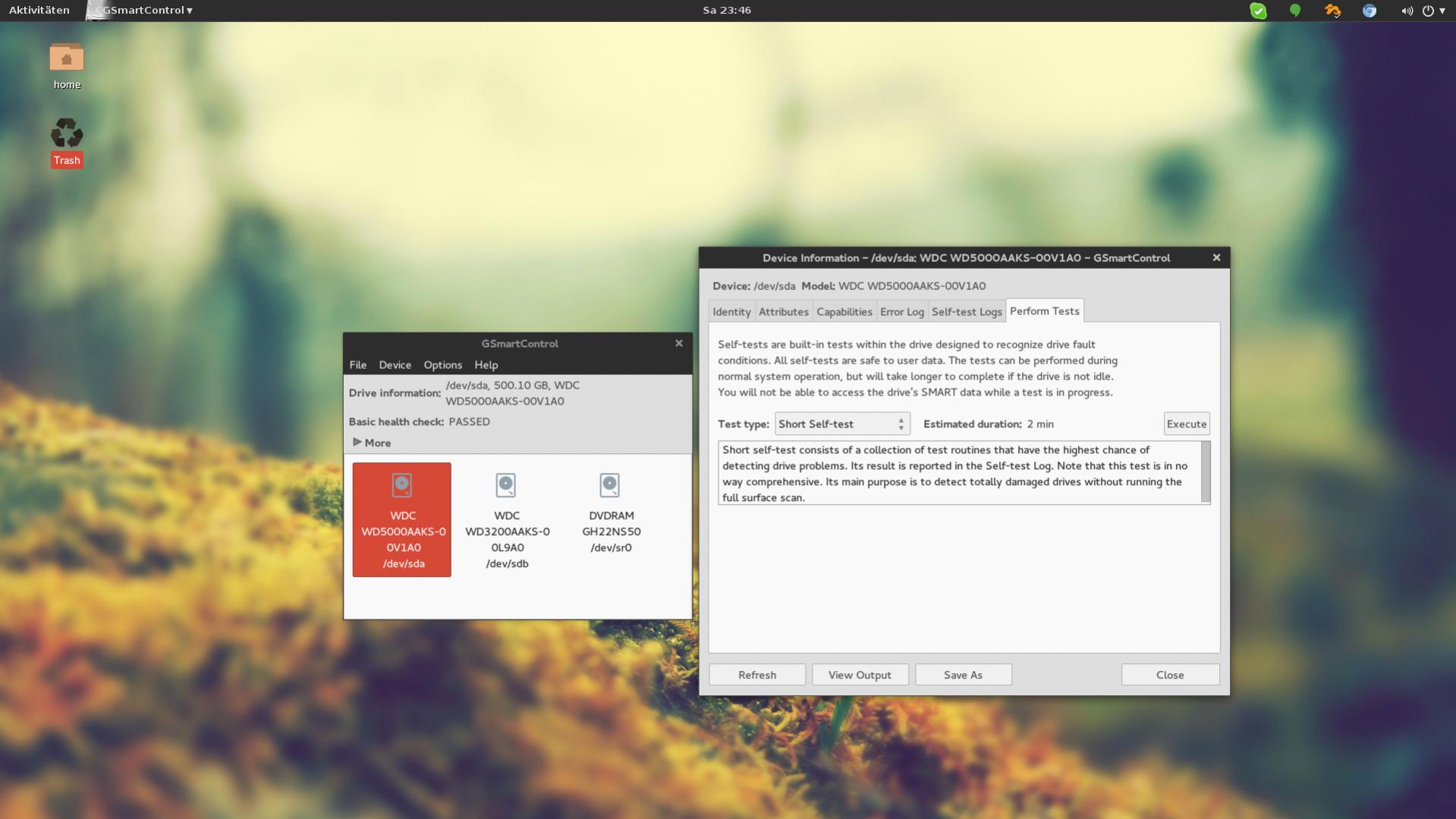

mach das mal auf nen usb stick: http://www.ultimatebootcd.com/
und mach da paar tests mit deinen hdds (probiers mal mit dem tool: Bildschirmfoto von »2014-03-08 23:46:34«.jpg)

Meinst du GSmartControl?
Wie ich auf der Seite lese ist das bei Parted Magic mit integriert ?
Wenn ja , ich hab Parted Magic zuhause rumliegen.

Er macht gerade den Short self Test.

Testergebnis:
Samsung Festplatte = 0 Fehler/Errors
WDC Festplatte = 0 Fehler/Errors
