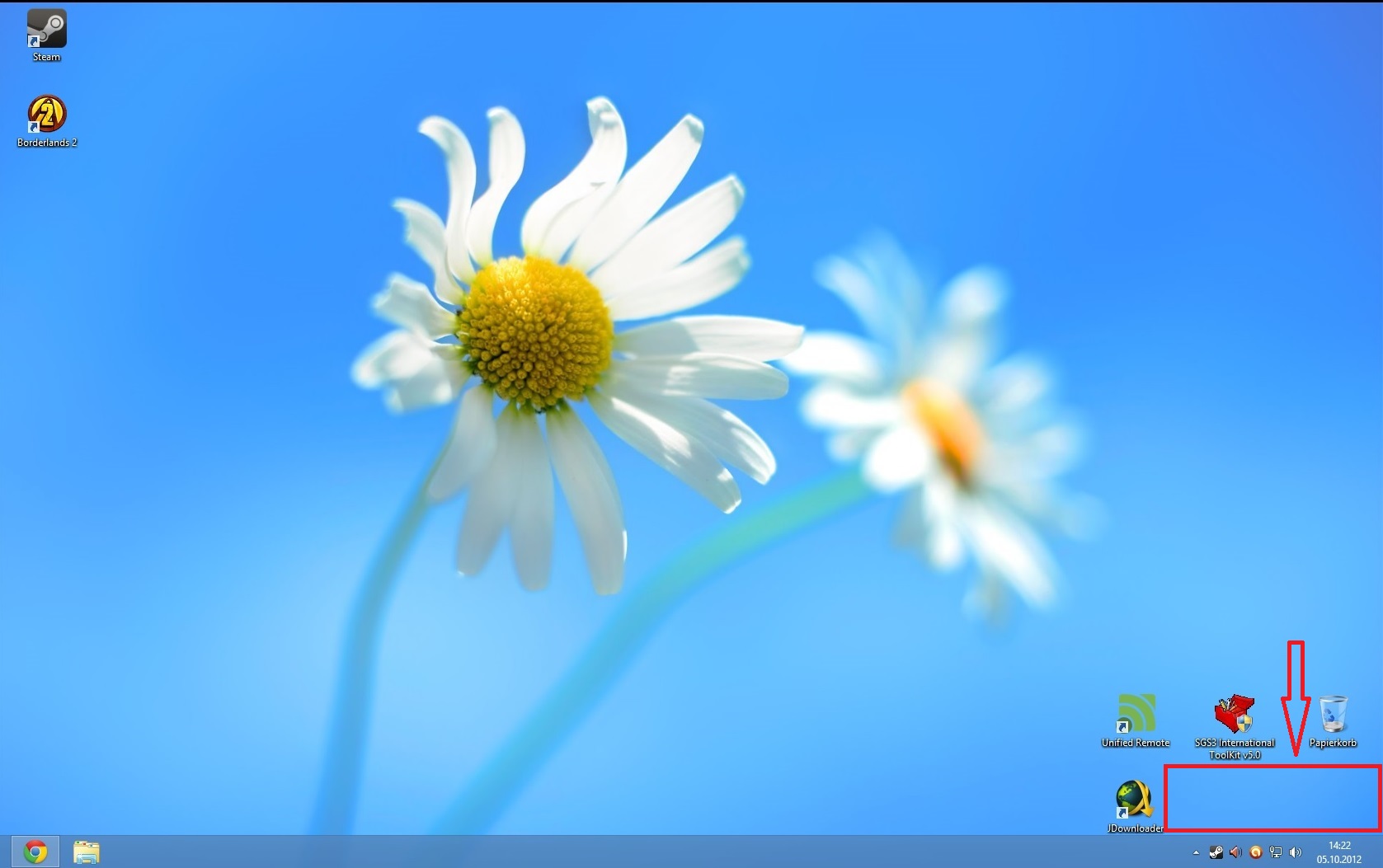

Nein Falsch. Das mit Datum und Uhrzeit habe ich nur zur besseren Orientierung geschrieben... ich möchte eine Verknüpfung (den Mülleimer) in die rechte untere Ecke des Desktops verschieben, was aber nicht geht erst ein Desktop Raster darüber geht es.

Das wäre auch eine Möglichkeit... Ich habe ein Bild hoch geladen zur besseren Verständnis. Das rote Viereck zeigt den Bereich wo ich gerne meinen Mülleimer hätte aber es komischerweise nicht möglich ist dorthin etwas zu verschieben, rechts klick auf den Bereich hingegen funktioniert schon

Ja ein 2ter Monitor(TV) ist vorhanden über onboard HDMI angeschlossen, Hauptmonitor ist an einer GTX570. Hab die Vermutung das es vll. mit den HD Graphics Treiber von Intel zusammenhängt
@e-laurin: Das Raster abschalten hat leider nicht zum Erfolg geführt :/

@SeToY: du verstehst mich falsch mir geht es nicht um den Abstand der Symbole sondern um einen nicht nutzbaren Bereich am Desktop.
Werde zu später Stunde mal ein bisschen mit den HD Graphics Treiber experimentieren
//EDIT: Mit 3 Monitoren funktioniert das ganze wieder. (Erklärung: Magie)

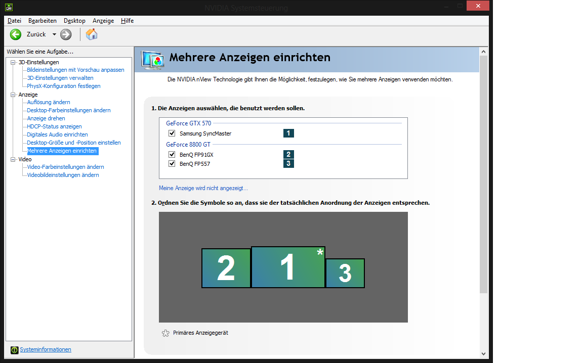

@Bibabuzeman: Ich hatte selbiges Problem auch gerade. Ich habe es gelöst, indem ich im Nvidia-Treiber die Anzeigen auf die selbe Höhe (unten bündig) eingestellt habe (siehe Bild).
MfG
