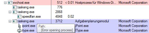

Ich klinke mich mal mit in dieses Thema ein, denn ich habe auch ein Problem mit Speedfan und der Aufgabenplanung. Ich habe schon alle möglichen Kombinationen in den Einstellungen der Aufgabe getestet, aber es will einfach nicht 100%ig funktionieren.
Im ProcessExplorer sehe ich, dass die Aufgabenplanung durchaus einen Speedfan Prozess gestartet hat, aber ich kann auf diesen einfach nicht zugreifen. Das Programm taucht weder in der Taskleiste, noch im Tray auf.
Hat jemand eine Idee, was ich noch testen könnte bzw. was ich falsch mache?
