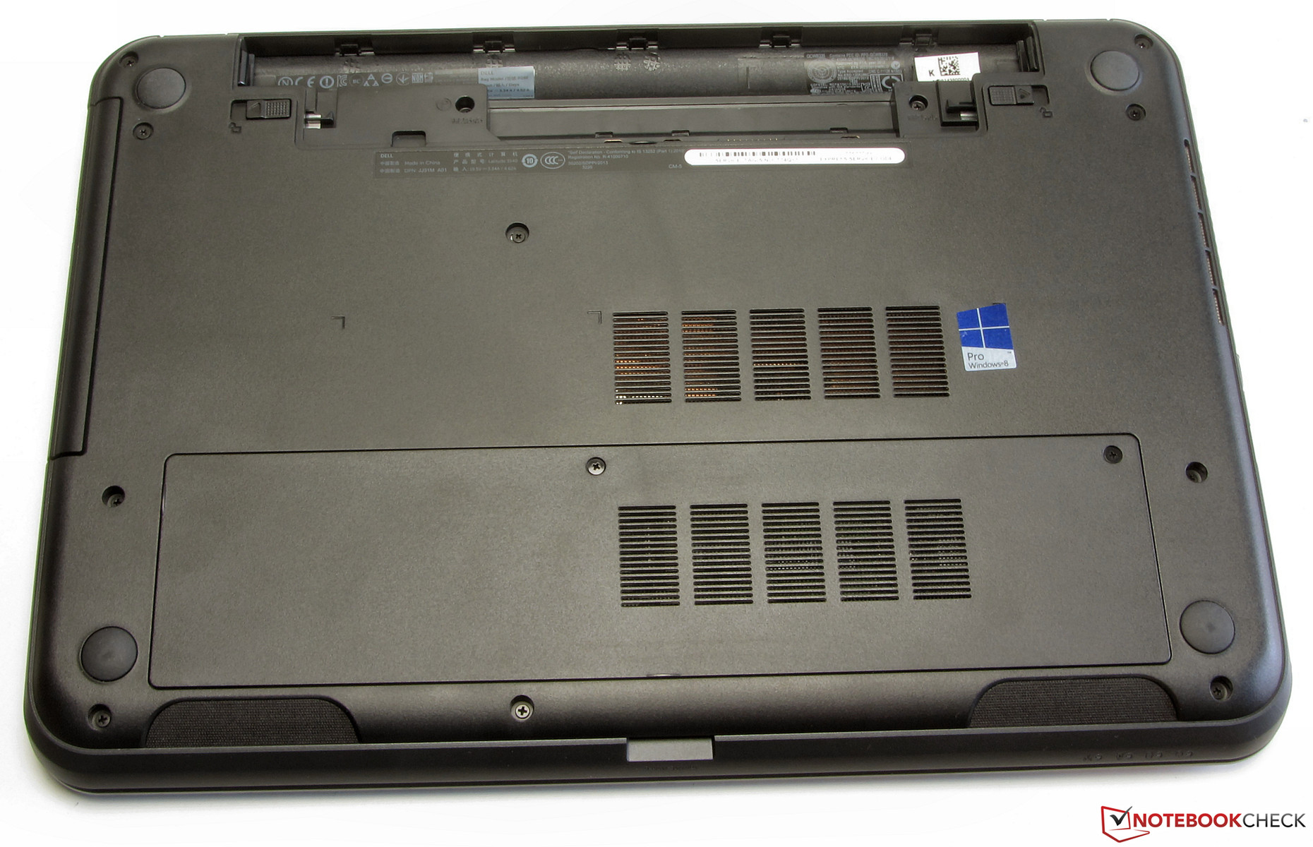

Bei Windows 8 gibt es keine Keys mehr auf der Unterseite.
Nur noch das Symbol: http://www.notebookcheck.com/fileadmin/_processed_/csm_Latitude3540_Unterseite_db67a98674.jpg
