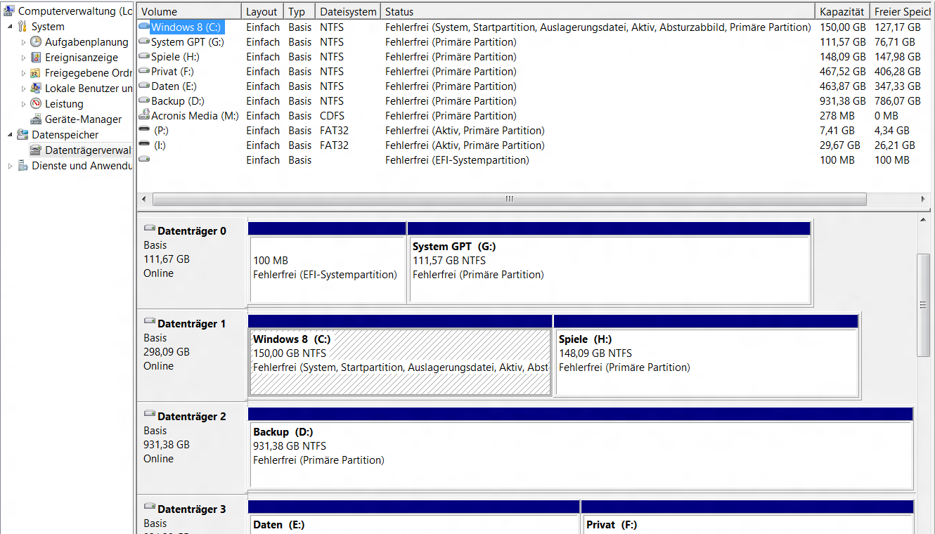

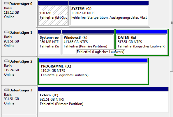

Wie du bereits ja selbst weißt, oder hier gelesen hast, erzeugt die Windows 8 UEFI Installation 4 Partitionen. Eine Wiederherstellungspartition kommt also im Gegensatz zu Windows 7 noch dazu.
1. FAT32 EFI Systempartition (100 MB)
2. versteckte GPT bzw. MSR Partition (128 MB)
3. Wiederherstellungspartition (ich glaube waren an die 500 MB) und
4. die eigentliche BS Partition.
Bei einer Windows 8 MBR Installation auf vorbereitete MBR Platte mit erstellter (activ gesetzter) Windows 8 Partition, bleibt es bei dieser einen Partition. >>> siehe Datenträgerbild aus Windows 7 in einen meiner Beiträge.

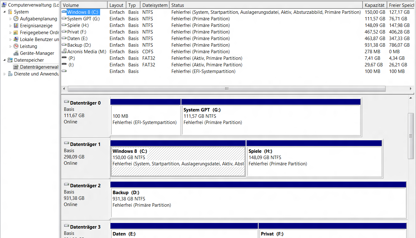

Ein Datenträgerbild aus der Datenträgerverwaltung von Windows 8 wird noch folgen.
Soweit es dort die Datenträgerverwaltung noch gibt :D. War nur ein Witz !
Ich schalte nun um auf Windows 8.
Viele Grüße
Und nun folgt das Datenträgerbild aus Windows 8.
Viele Grüße

Poste doch mal ein Bild aus deiner Datenträgerverwaltung.
Siehe dir auch meine Bilder aus meiner Datenträgerverwaltung an und vergleiche sie mit deinem System.

ich habe win8 auf einem mbr-laufwerk und bei der installation auch nicht uefi windows übernommen.
OK , sieht jetzt so aus, als wäre Windows 7 im UEFI und Windows 8 im MBR.
Aber : Du hast Windows 8 mit der System Reserved Partition erstellt. Das wäre nicht passiert, wenn die Windows 8 Platte vorher so vorbereitet worden wäre, wie ich es in einem Beitrag geschrieben habe.

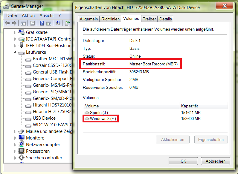

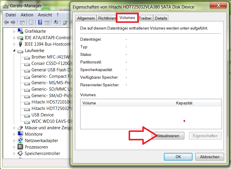

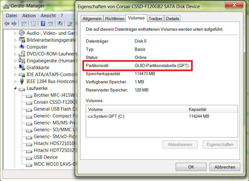

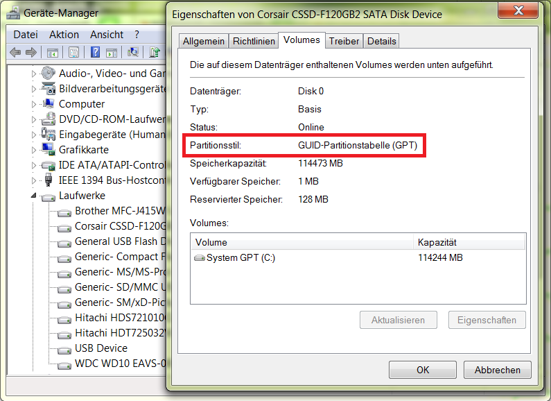

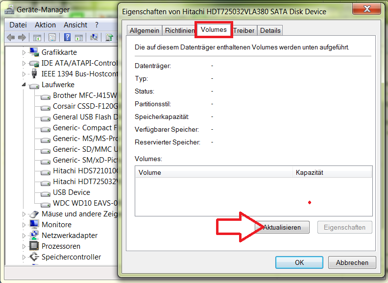

Gehe mal in die Systemsteuerung > Gerätemanager und rechtsklicke mal auf deine Festplatten. Einmal mit Windows 7 Platte und einmal mit Windows 8 Platte. Lasse dir die Eigenschaften der Laufwerke anzeigen.
du hast recht, nachdem ich die win7 platte abgehängt hatte, habe ich win8 in den unpartitionierten bereich der platte 2 installiert.
Ob das allerdings bei dir den Fehler ausgelöst hat, bin ich überfragt. Sicherlich aber der Einsatz von Easy BCD.

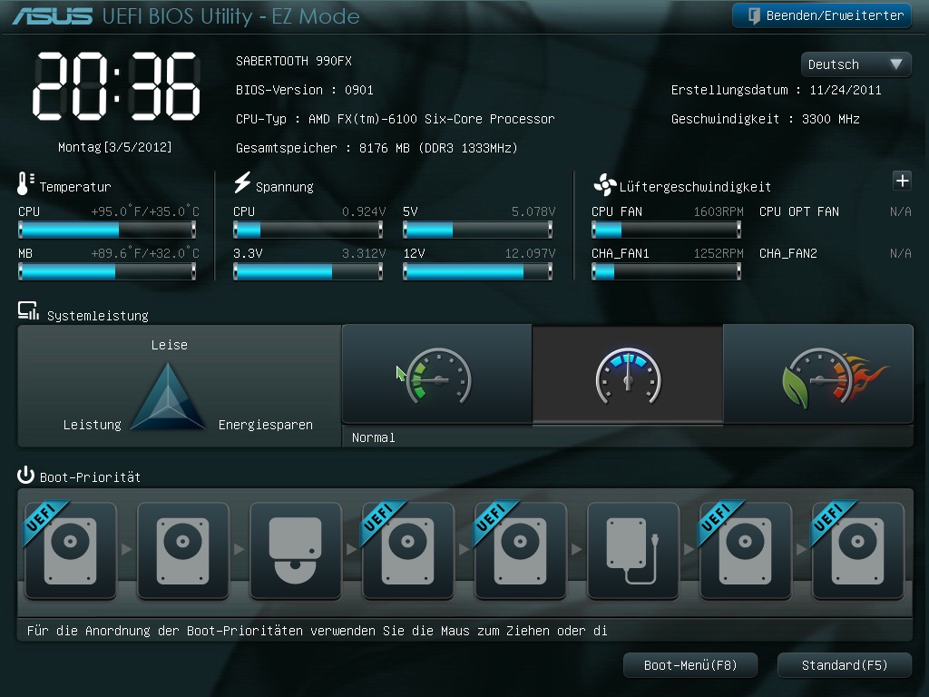

Hast du eigentlich noch das Problem mit den mehrfach vorhandenen Bootmanagern in UEFI oder sind die verschwunden?
Im UEFI Menü müßten sie immer noch vorhanden sein.
Ich schaue mal genauer nach. Ich vermute aber mal ja.
Weißt du, wie ich die weg bekomme ?
Viele Grüße

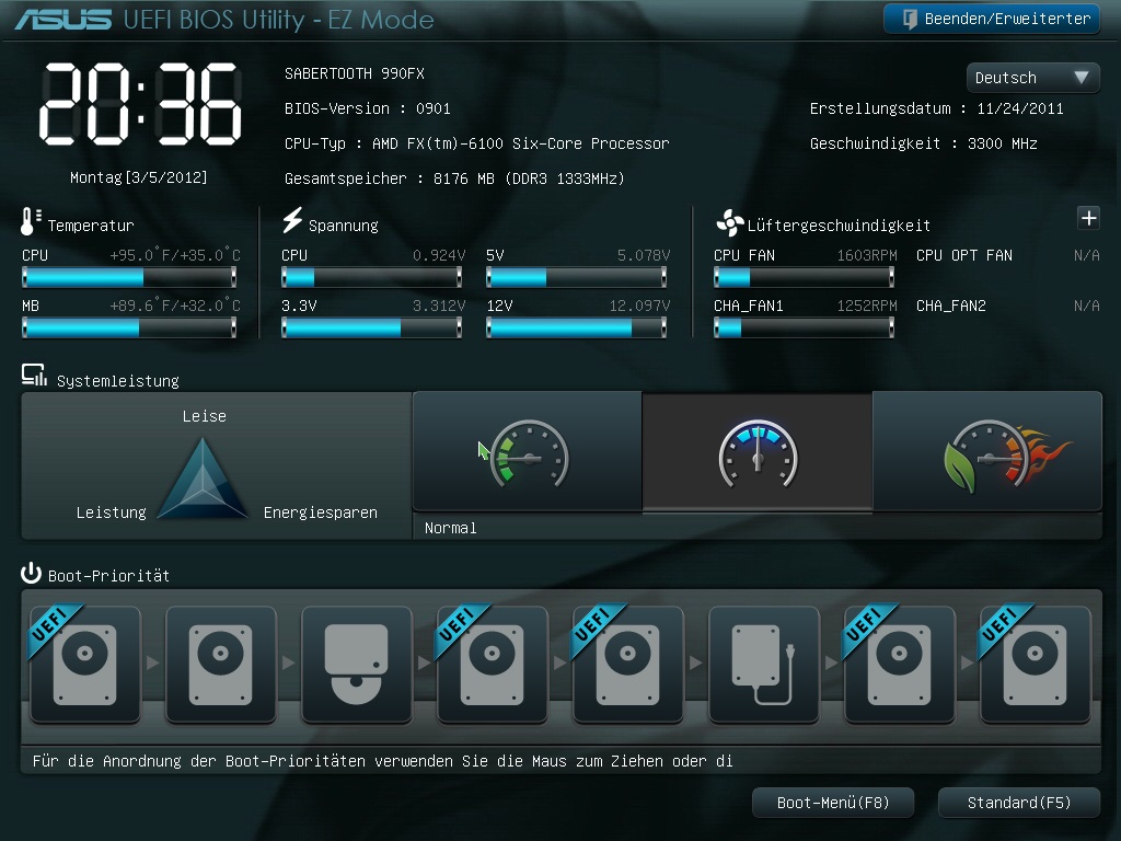

Ich habe gerade nachgeschaut. Fünfmal habe ich den Windows Boot Manager in meinem UEFI stehen. 5 mal. Wahnsinn. Mist ist auch, das man nur Windows Boot Manager lesen kann und nicht beziffert ist, für welche Platte/Installation der jeweilige steht. Aktuell ist nur einer erforderlich.
Viele Grüße
