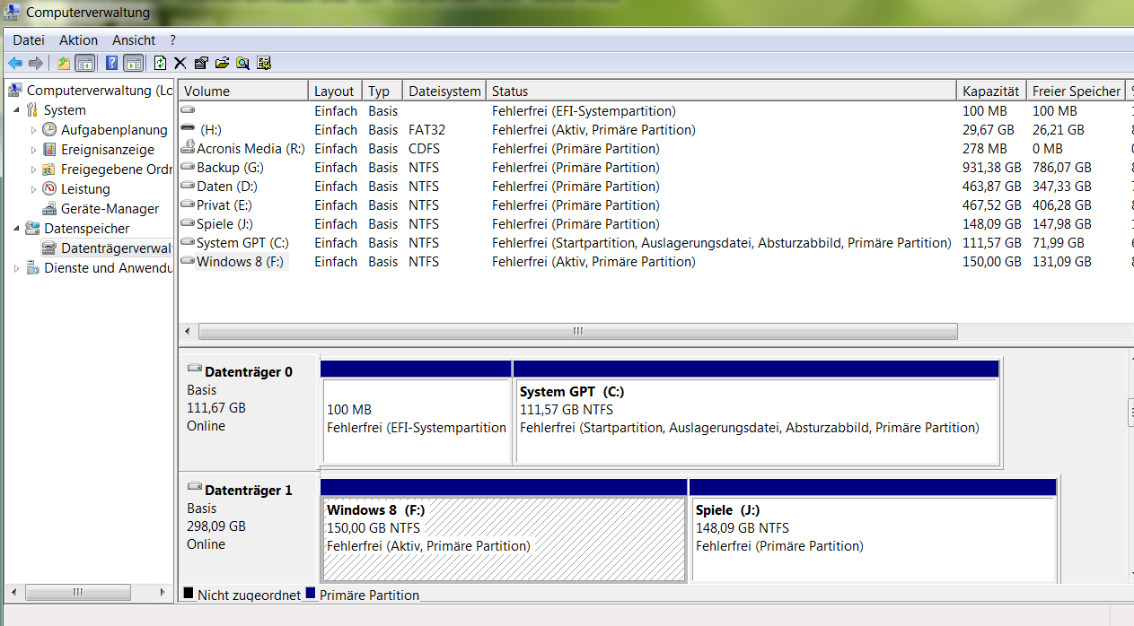

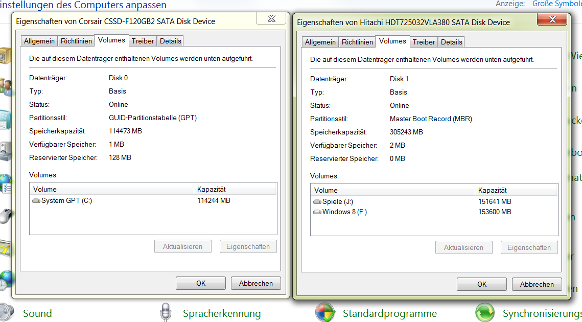

Zusammenfassung / UEFI / Lösung :
Es war mir nicht möglich :
1. Windows 8 und Windows 7 getrennt voneinander und beide als UEFI/GPT/GUID Systeme hochzuziehen.
Alles ist gescheitert, auch der Weg mit getauschten Installationen.
2. Windows 7 und Windows 8 als UEFI/GPT/GUID Systeme gemeinsam mit einem Bootloader zu installieren.
Alles ist gescheitert, nur ein Weg ist noch offen. Dazu später mehr.
3. Ein UEFI System scheint keine 2 Windows Boot Manager zu dulden ...
Und nun die Lösung:
* Ich habe die Windows 7 Installation auf der SSD als UEFI/GPT/GUID System belassen.
* Nun die SSD abgeklemmt, alle weiteren SATA Platten angeklemmt gelassen. Sie sind alle korrekt an den SATA PORTS angeklemmt. Außerdem sind alle weiteren SATA Platten (=3x) eh mit GPT/GUID initialisiert.
* Die SATA Platte, welche für die Windows 8 Installation dienen sollte, habe ich von GPT/GUID weg wieder als MBR Platte initialisieren bzw. konvertieren lassen und dabei noch in 2 primäre Partitionen eingeteilt.
Die erste Partition habe ich ACTIVE markiert.
* Anschließend habe ich ganz normal Windows 8 via MBR BOOTLOADER auf die MBR Platte installieren lassen.
Installation ging reibungslos von statten, jedoch dauert diese ewig länger als die von Windows 7.
* Dann nur noch die SSD mit Windows 7 wieder angeklemmt und das war es.
Ich kann nun entweder, die Windows 7 oder die Windows 8 Platte, via UEFI BOOT MENÜ starten lassen.
Vollkommen unabhängig voneinander. So läßt sich auch schnellstens eines der beiden Systeme wieder löschen. Ohne Einsatz einer Reparatur DVD.
Was ich noch nicht probiert habe, vielleicht kann das ein anderer übernehmen oder vielleicht @Wilhelm14 ?
Windows 8 wurde nur über die "Benutzerdefinierte Installationsvariante" versucht zu installieren.
Vielleicht ist es möglich, über die Upgradeinstallation von Windows 8, zumindest den Bootloader von 7 und 8, miteinander zu verschmelzen. Dazu raten würde ich aber nicht, auch wenn es gehen sollte.
Viele Grüße
