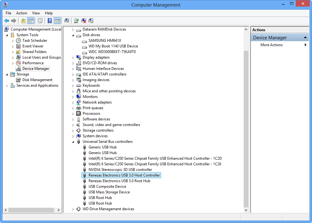

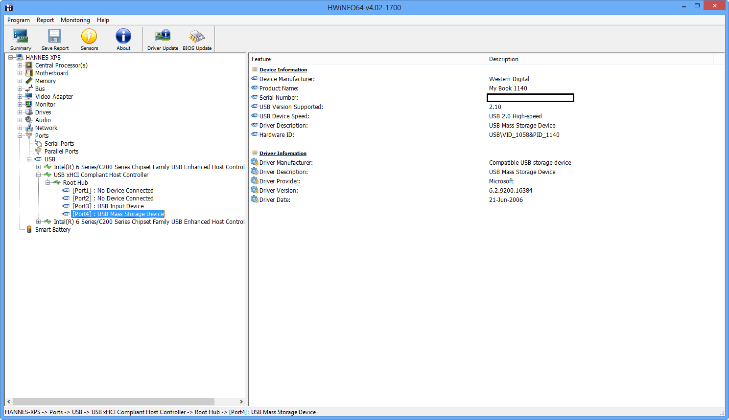

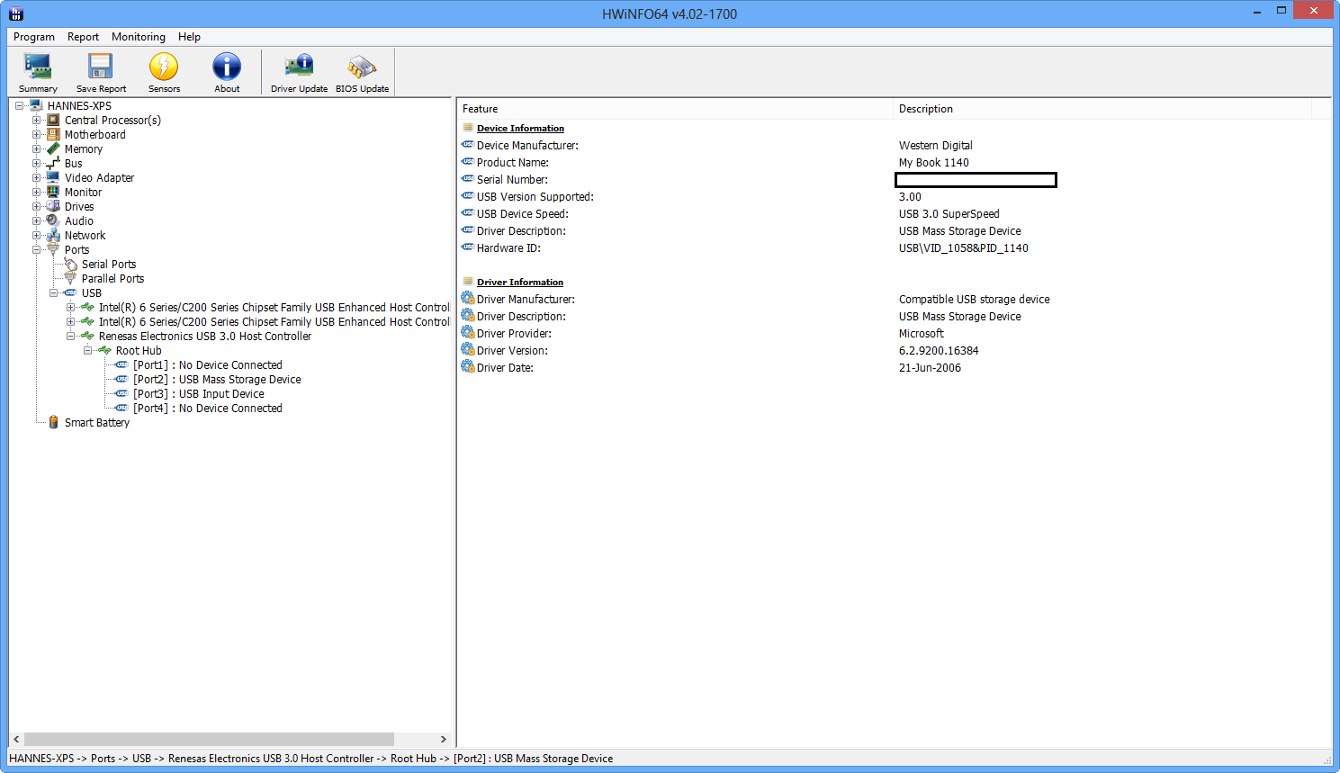

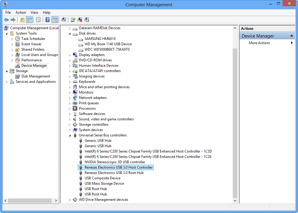

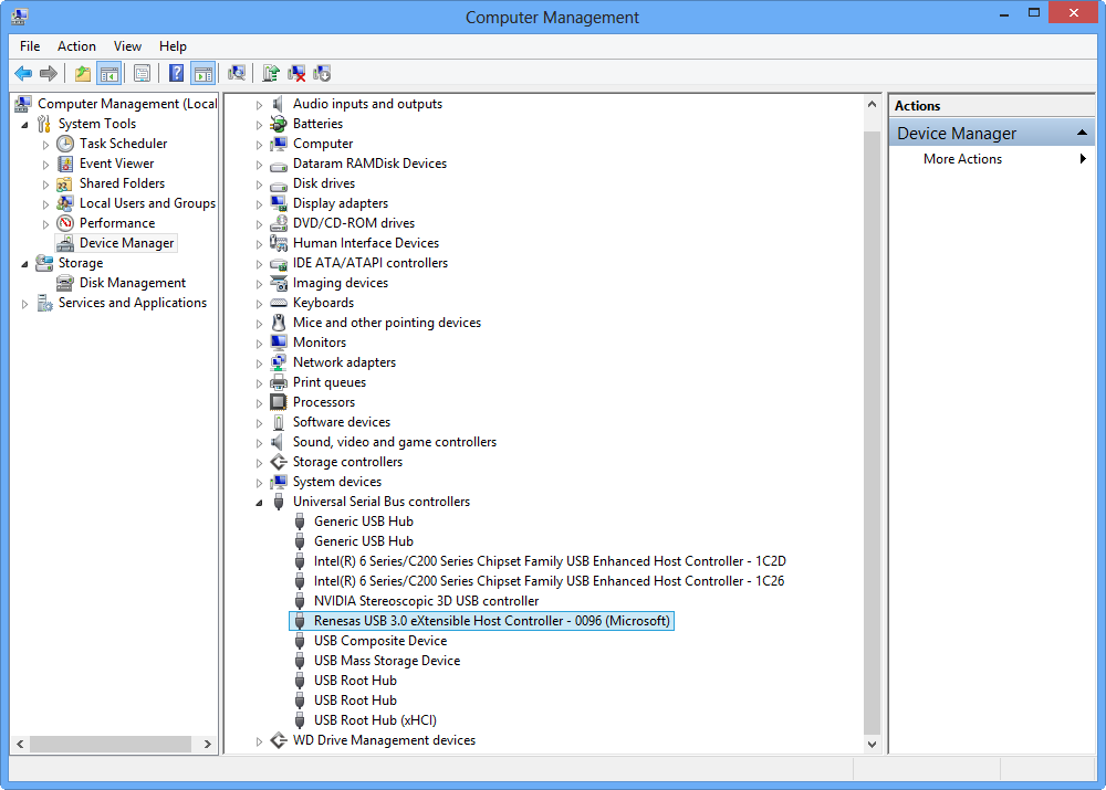

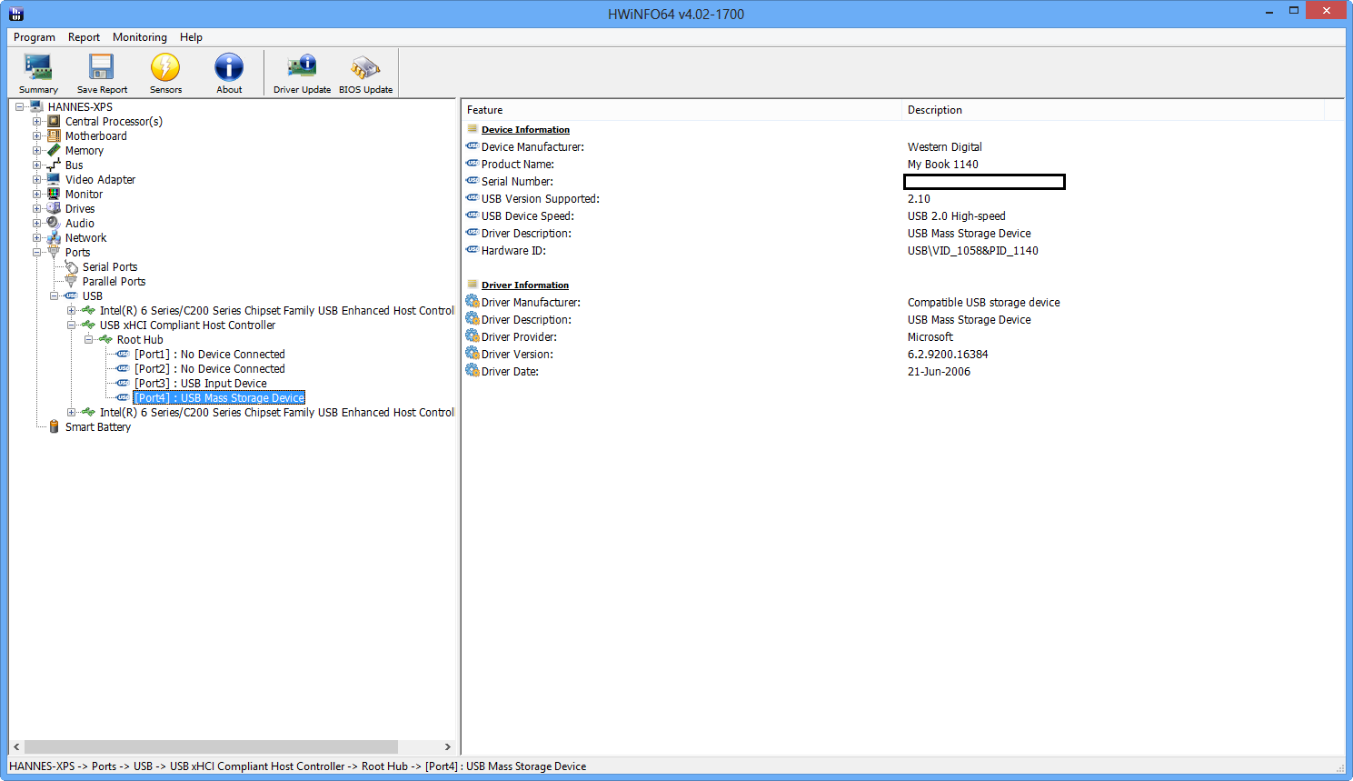

Es geht um die MyBook Essential 1500, die zuvor unter Windows 7 x64 bereits mit USB 3.0 Speed lief.
Windows 8 sollte die notwendigen USB 3.0 Treiber ja bereits mitbringen? Ist dennoch eine zusätzliche Treiber-Installation erforderlich?
Habe Windows 8 Pro x64 im Einsatz und bisher nur folgende Treiber zusätzlich installiert:
- Accelerometer (FreeFall Sensor)
- Realtek Audio-Treiber
- Synaptics Touchpad-Treiber
- Intel PROSet Wireless
- GeForce Grafiktreiber

Ich versteh die Frage jetzt nicht ganz. Das erste Foto zeigt ja gerade den wohl erkannten Renesas Controller Eintrag in den Hardware-Einstellungen von Windows. Eigentlich sollte das so funktionieren. Einfach mal was von der Platte kopieren wenn der Speed über ca. 34 MB/s liegt dürfte USB 3.0 funktionieren. Ansonsten mal nach noch neueren RENESAS (ex NEC) Treibern für Win8 suchen.
Die Tatsache, dass DELL für das System lediglich Windows 7 Treiber anbietet. Intuitiv würde ich ja sagen, dass die offiziellen Betriebssystem-Treiber besser funktionieren sollten als die veralteten für Windows 7.
Oder müssen evtl. noch die Intel Chipsatztreiber installiert werden?
@Atlan3000:
Genau, der USB 3.0 Controller ist ja installiert, die Platte erreicht aber einen Maximal-Speed von knapp über 30 MB/s und unterstützt angeblich, wie im 2. Screenshot dargestellt, auch nur USB 2.0, was so nicht korrekt ist.

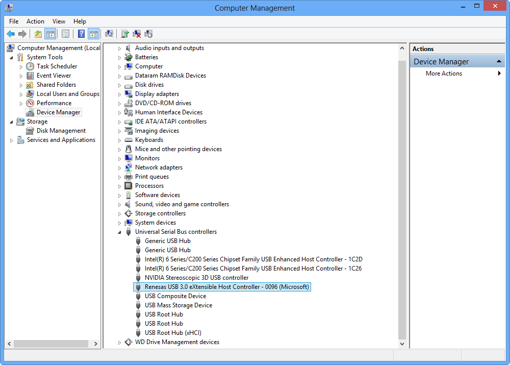

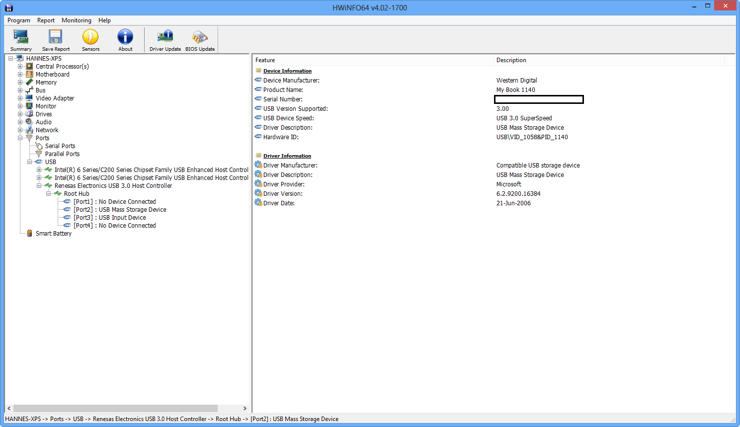

Nachdem ich nicht gewusst habe, welchen der 3 Renesas-Treiber von hier ich installieren soll, habe ich es nun erst einmal mit dem Windows 7-Treiber von DELL probiert und siehe da - das Gerät läuft plötzlich wie es soll.
Der offizielle USB 3.0 Support von Windows 8 läuft also noch nicht so ganz, wie man es sich vielleicht erwarten würde.
Danke für die Hilfe!

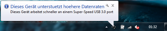

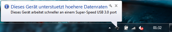

USB 3.0 Festplatte (WD MyBook 4TB) allerdings an Win7 x64! Das Problem besteht seit Neuinstallation von Win7 x64 (vielleicht macht irgendein Treiber Probleme?)
PS: Habe auch noch ein "WD MyBook 3TB" mit USB3.0 welche mit USB3.0 Speed an diesem Port läuft!!! Ist mein WD MyBook 4TB kaputt? Der USB3.0 Port funktioniert aufjedenfall, sonst würde meine 3TB HDD ja nicht mit USB3.0 funktionieren. Kabel hab ich auch schonmal getauscht.
Das ganze ist recht seltsam, hier die Meldung die mir Win7 x64 ausspuckt wenn ich die "WD MyBook 4TB" anschliesse.

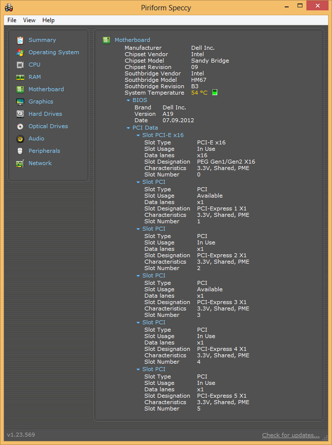

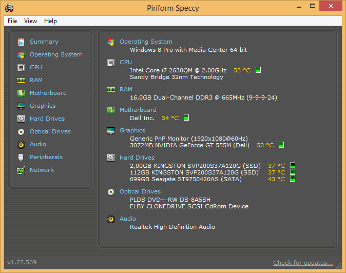

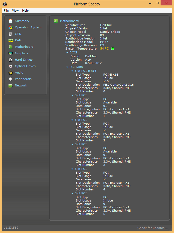

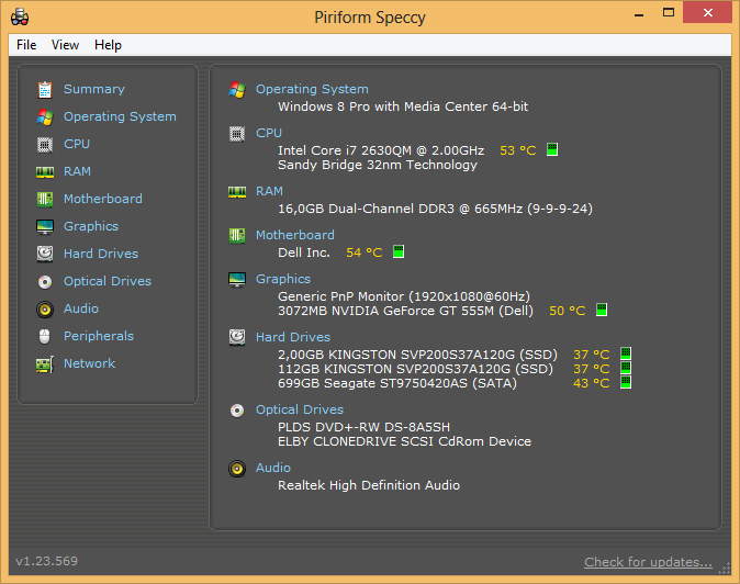

Poste mal deine restlichen Spec bitte Kamikatze mit Chipsatz (auch von USB3.0) etc.
Bittesehr!
USB-Infos sind im Screenshot weiter oben. Wenn du damit nichts anfangen kannst, musst du mir sagen, was du genau brauchst.
