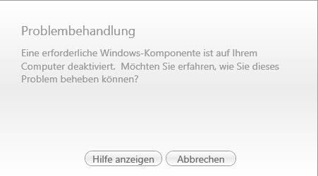

bei mir kommt dann aber immer noch...
was jetzt?

Ich hatte das selbe Problem, hab dann aber im x-box live forum eine Lösung gefunden:
Vorrausgesetzt ist dass ihr ein 64 bit win 8 habt da batman ac im 32 bit mode läuft.
Ihr müsst die Dateien xlive.dll, xlive.dll (Sicherheitskatalog), xlivefnt.dll, xliveinstall.dll und xliveinstallhost.exe
aus dem Ordner Windows\SysWOW64 in Windows\System32 kopieren. Danach liefs bei mir einwandfrei.
Danach konnte ich Batman wieder ohne probleme spielen und auch speichern.
Btw.: Die lösung von Qu0rk hatte bei mir nicht geholfen
