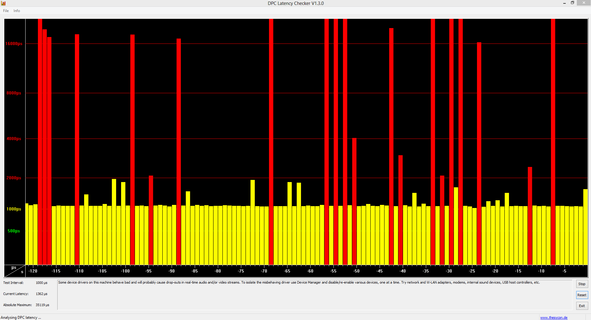

Also, wenn ich mit VLC oder Spotify Musik höre oder in verschiedenen Spielen Sound abgespielt wird dann fängt mein Sound total komisch an zu ruckeln und hat kurze Aussetzer. Wenn ich auf YouTube etc. Videos anschaue dann läuft alles normal.
Habe mal nach diesem Problem gegoogelt und in einem Thread in diesem Forum schrieb jemand man solle den "DPC Latency Checker" durchlaufen lassen.
Ergebnis:
Ich habe versucht verschiedenste Geräte auszuschalten, dies brach keine Fortschritte.
Hoffe mir kann jemand helfen :)
- Robin
Soundkarte + Treiber
Der DPC Latency Checker taugt überhaupt nix. Er zeigt dir nur das an, was du eh schon bemerkst: Irgendwas läuft nicht rund. In dem Sinne ein total unnützes Tool, um grafisch darzustellen, was einem am PC eh schon klar ist, sobald das Problem auftritt.
Aktualisier erstmal alle Treiber, dann sehen wir mal weiter.

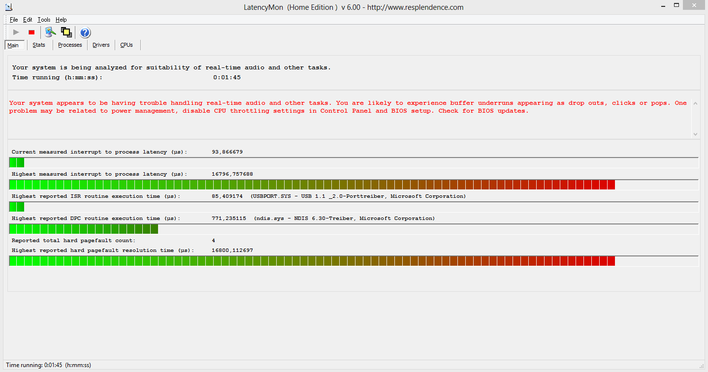

Mit http://www.resplendence.com/latencymon könnte man ansonsten evtl eher einkreisen von welcher Komponente es aus hakt.
Schon mal versucht, das Headset an der "herkömmlichen" Soundkarte bzw. mit Onboardsound zu betreiben? Ohne den externen Wandler meinte ich...
Evtl. auch ein Kabel/Verbindungs- Steckerproblem. Mal bitte alle Verbindungen durchgehen, auch mal die Kabel bewegen/rütteln, oder Änderung bemerkbar sind. So weit möglich Kabel austauschen und probieren.
Sind die Ruckler regelmäßig oder ganz unterschiedlich? Tauchen sie zur selben Zeit auf (z.B. Beginn eines Liedes/Spiels) oder auch ganz unterschiedlich? Setzt der Ton völlig aus oder ist er einfach nur verzerrt?
Werde mir das mit 8.1 mal überlegen.

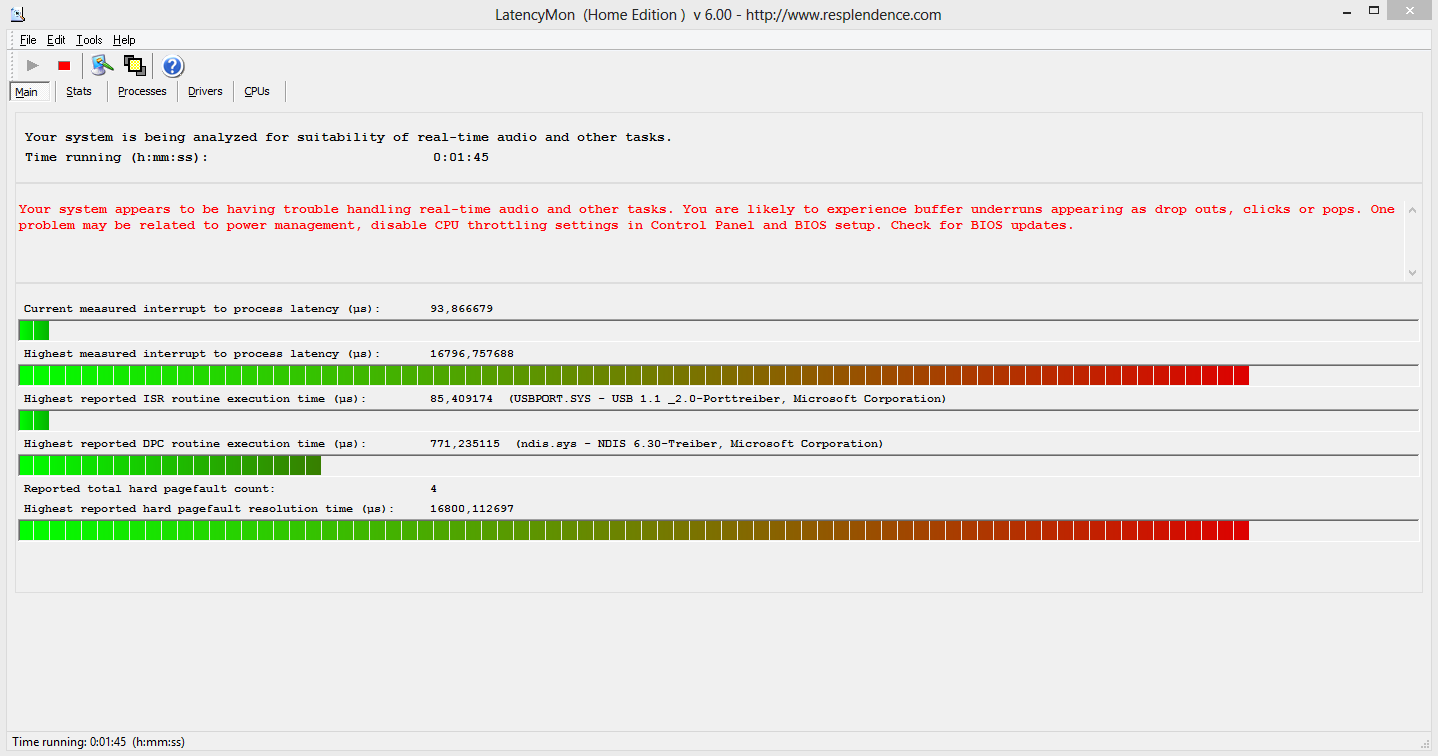

Latencymon:
Sieht nicht gesund aus.
-Robin

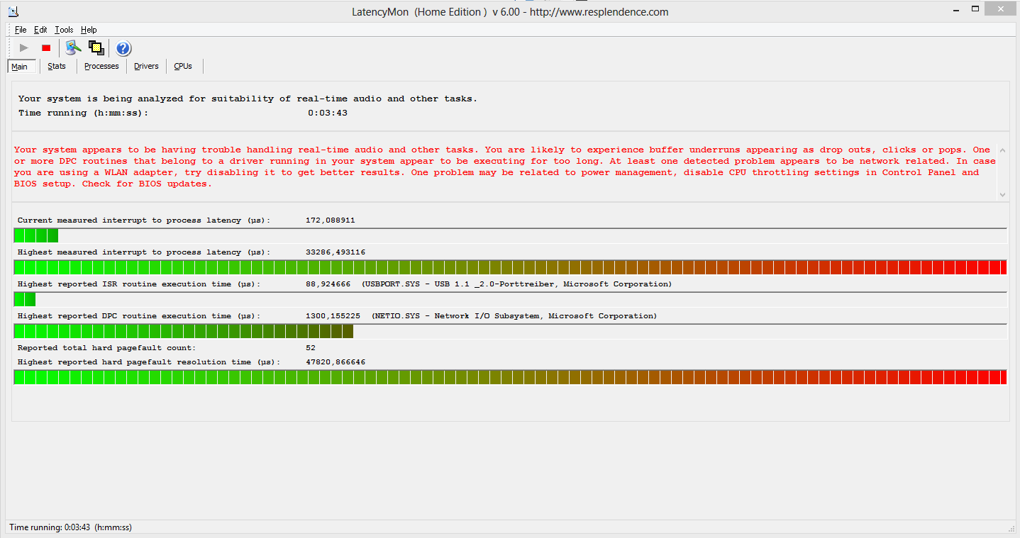

Sieht noch schlimmer aus:
DerBlob: Die Onboard Soundkarte ist müll :P
Tyranidis: Schon mehrmals versucht, Hat nichts gebracht.
Mittlerweile sind es schon wieder ganz andere Prozesse/Dienste die laut dem Programm die Probleme machen :/

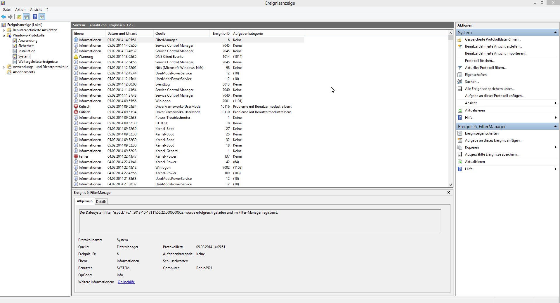

Da wird wohl irgendeine Komponente quer stehen bei so vielen Interrupts. Was sagt die Ereignisanzeige? Gibts da evtl. viele Fehler/Warnung oder irgendwas, was auffällig sein sollte?
