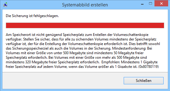

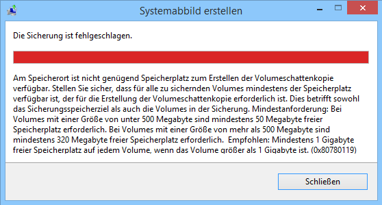

Ich verwende Windows 8.1.
Ich erstelle Backups mit der in Windows integrierten Abbild-Funktion.
Dies funktionierte immer reibungslos, jetzt jedoch nicht mehr: Screen im Anhang.
Folgende Änderungen seit dem letzten Backup habe ich gemacht:
Auf Windows 8.1 geupdate (von 8)
Den Datenträger bereinigt und Volumenschattenkopien entfernt

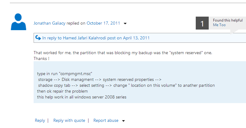

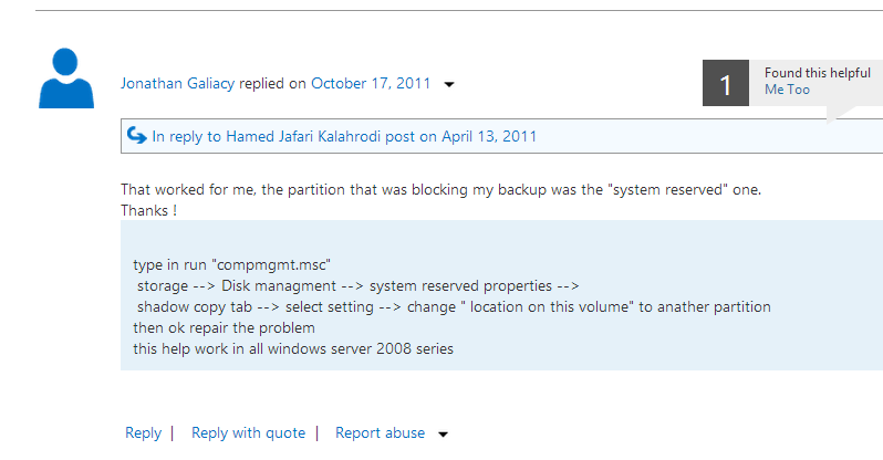

Bei einigen hat es so geklappt: siehe Anhang
aber ich bekomme es nicht hin, kann mal jemand übersetzen wie genau das funktionieren soll?
Wird bestimmt ganz einfach sein...
was sollen denn "system reserved properties" sein?
